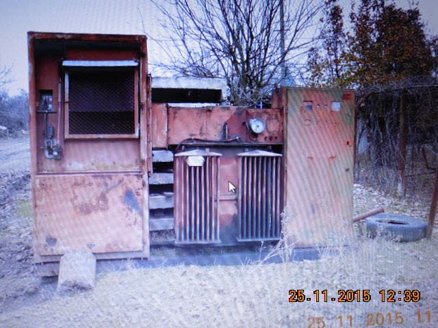

Помогите узнать модель и напряжение силового трансформатора

Помогите узнать модель и входное напряжение трансформатора

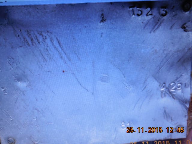

вот еще фото
все что видно на бирке

Сообщение mastervictor » 25 ноя 2015, 13:07
Руслан_электромантёр писал(а):Источник цитаты Помогите узнать модель и входное напрежение трансформатора
Это наверно к экстрасенсам,если только по фото,и те плохого разрешения.
Вот что вижу я.
Модель ТМ........... (на шпильки бы глянуть)
Uвх-6 или 10 кВ.
P может быть и 400 и 630 кВА.
По входному напряжению,можно попробовать глянуть на бирку Р-10 с лева.
Пока все.

Сообщение mastervictor » 25 ноя 2015, 13:11
Руслан_электромантёр писал(а):Источник цитаты вот еще фото
С права вверху № транса.
А вот с право,почти по середине,возможно ток по низкой,тогда это 315 или 320кВА.
С низу,с права 84 г.в..

Сообщение Руслан_электромантёр » 25 ноя 2015, 13:46
там на бирке еле видны данные но как их или с помощью чего можно прочесть мне сказали что Uвх-15 а мне нужен 10.
Неизвестный трансформатор
Сообщение mastervictor » 25 ноя 2015, 14:12
Руслан_электромантёр писал(а):Источник цитаты мне сказали что Uвх-15
Ни когда такого не слышал!

Сообщение Руслан_электромантёр » 25 ноя 2015, 15:23
вот вот я тоже неслышал . мне сказали что были какието эксперементальные сети. Короче сомнения поселили щас сомневаюсь стоит устанавливать или нет.
Сообщение mastervictor » 25 ноя 2015, 16:00
Если только............
На морских судах традиционно используются сети напряжением до 1 кВ, но в последние десятилетия также активно строятся и эксплуатируются морские объекты с сетями напряжением более 1 кВ, т.е. на 6, 10 и до 15 кВ. Вопросы безопасной эксплуатации, меры по обеспечению длительности срока службы электроэнергетических систем и входящего в них электрооборудования стали насущными для крупных морских сооружений (морских буровых платформ) и судов с электродвижением. В первую очередь это относится к мерам, препятствующим снижению изоляционных свойств, а также к применению технических средств, исключающих развитие опасных аварийных ситуаций

Сообщение Заметки Электрика » 26 ноя 2015, 08:14
mastervictor писал(а):Источник цитаты возможно ток по низкой, тогда это 315 или 320кВА.
Если цифра "429" - это номинальный ток по низкой стороне, то подходит под 320 (кВА), да и по габаритам тоже. Не вижу расширителя (или он за шинным мостом), т.к. сверху проходит шинный мост. Получается, что он герметичный, т.е. ТМГ. А вообще, что гадать то, проведите испытания трансформатора и сразу станут известны, и его номинальные напряжения, и токи и вообще проверите его целостность.
