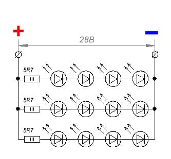

У меня получается такая схема, но я не могу догнать как расчитать каждый резистор,что бы ограничить ток Изображение

2.Напряжение драйвера нестабильно, поэтому количество диодов в каждой ветви определяется опытным путем. Вполне вероятно, что их количество в разных ветвях будет разное.
3.Аналогично и параметры резисторов (включая мощность) определяются только опытным путем.
4.Из–за нестабильного драйвера и возможности выхода 1 диода (а за ним – и всей ветви) из строя, надёжность всей схемы крайне низкая.
В крайнем случае, когда все диоды будут работать на предельных режимах, возможно развитие аварии по схеме:
Перегорание 1 диода–>Обрыв ветви–>Повышение напряжения–>Перегорание диодов во всех ветвях.
5.Что это за корпус на схеме?

Сообщение TOPMO3 » 23 апр 2018, 17:25
Tough_Guy11 писал(а):Источник цитаты Светодиоды 5w 6-7v 700mA
Это параметры одного светодиода ... так?
драйвер 20-36v 3000mA 100w. ...Сколько на него можно подцепить диодов и каким способом? ... Сколько лучше сделать веток и какие резисторы ставить?
Рекомендуется, блоки питания, загружать на 60 - 70 (%) - общей выдаваемой мощности ... т.е. возьмем для расчета 70Вт.
Примем среднее значение выходного напряжения = (20+36):2=28 В.
Ток протекающий по "ветке" не должен превышать 700 мА = 0,7 А.
Высчитываем количество диодов в "ветке" - 28:6= 4,(6) т.е. 4 шт.
Напряжение "падающее" на гасящем резисторе - 28-(6х4)=4 В.
Величина гасящего резистора = 4:0,7=5,7 Ом ... (можно больше)
Мощность резистора = 4х0,7=2,8 Вт. ...(можно больше)
Мощность потребляемая одной "веткой" = 5х4+2,8=22,8 Вт.
Количество "веток" = 70:22,8= 3 (ветки).

Сообщение ПАВ » 23 апр 2018, 18:15
Ближайший номинал- 5,6 Ом, 5 Вт, остальное- таки да.
