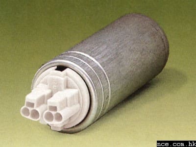

Господа, подскажите, как подключить конденсатор с такой клеммой?

Очень просто- оголенный миллиметров на 10 провод, монолит, или луженую многожилку просто втыкаете в круглое отверстие сообразно сечению. Для вытянуть надо в прямоугольное вставить гвоздик, шило и несильно надавить.

Точно. Там же зажимы внутри.
