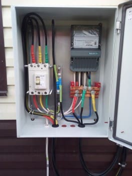

Это где? в помещении? Если в помещении то да можно без. А вот на улице к подобный проводник должен быть в изоляции для защиты от химических и других повреждений. Либо сторонний который стойкий к химическим и механическим повреждениям ну например той же шины стальной или оцинкованной. Поскольку у меня переход с шины на провод поэтому тащим в изоляции. С колхозными маркерами ЗЖ цвета :biggrin:.
Просто по нормам мне нужен РЕ проводник равносильный по площади фазному ну или чуточку меньше.Кому интересно пусть смотрят п.1.7.126
Поскольку фазные проводники 25кв.мм то из остатков ПВ3 10кв.мм заколотил жилу РЕ в 20кв.мм. Самое интересное я не нашел нигде запрета на такое. Увлечение сечения путем совмещения двух проводников. По сути дела и докопаться не должны. То, что не запрещено значит разрешено.

Константин писал(а):Источник цитаты Поскольку фазные проводники 25кв.мм то из остатков ПВ3 10кв.мм заколотил жилу РЕ в 20кв.мм.
Не верно считаете. Два проводника 10 мм кв в сумме дают 16 мм кв. Можно проверить по наконечнику.

tupos писал(а):Источник цитаты Не верно считаете. Два проводника 10 мм кв в сумме дают 16 мм кв. Можно проверить по наконечнику.
Что то математика не дает мне так складывать. 10+10=20 :smile: И наконечник в щите медно луженный 25кв.мм. Вошло почти плотненьком.Добавил 3 проволочки полторашки при опрессовке. Кстати. Так все же можно делать или нет(складывать провода в двое)?

Ну не для этой сборки. Поясню почему.
1. Наконечники стандарта DIN ТА 50-10 извините крупногабаритные и ввод с ВЛ будет выполнен СИП4 4х50 простите но в ваш аппарат он без доп переходников не влезет. А переходники также требуют доп габариты корпуса.Шило на мыло поменяю. ВА57Ф35 как раз принимает такой наконечник. Вы их принципе наблюдаете на фото.
2. Как на счет удобства в монтаже такого провода? В тесных пространствах его не свернуть не завернуть. Особенно оставить какой то запас. хотябы на 8-10см.
3. Счетчик у меня "ввумный" Меркурий 230 АRT-01 PQRSIN... Требование сетей. Оналоговый корпус. А он крупногабаритный.
4.Смена вводного аппарата в тесных пространствах при прямом вводе под напряжением не возможны.
В понедельник должны будут привезти СИП с ЗАС для крепления ввода. Подключенный результат покажу. Входящие и отходящие линии будут этим проводом.

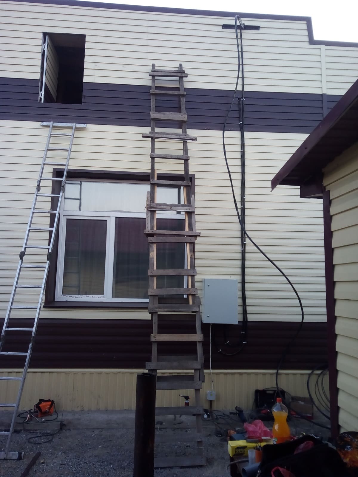

Ну что же дело движется к завершению.
Сегодня смонтировал импровизированный кронштейн для ЗАС под СИП 4 4Х50 и установил его.
В ВПУ осталось только установить пломбировочную крышку на вводнов АВ и развешать знаки.

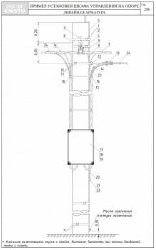

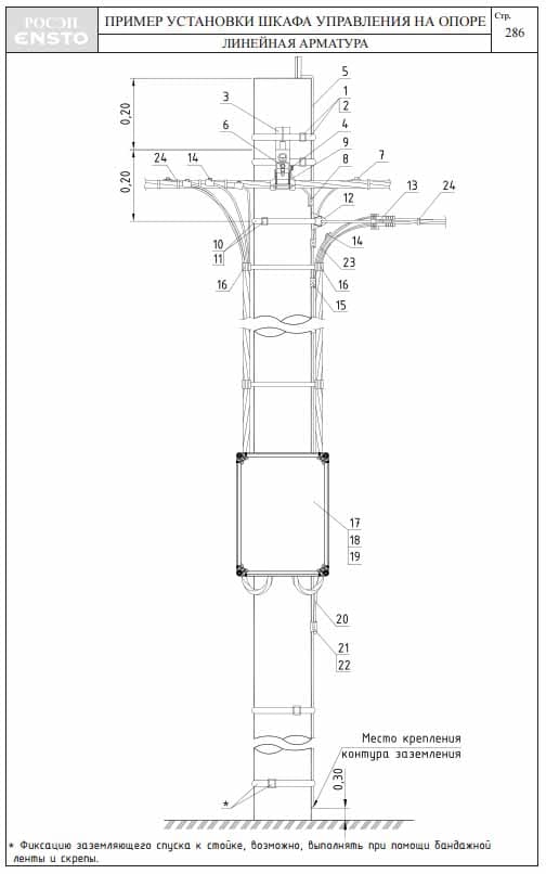

Сообщение antonbessonov » 10 май 2018, 15:52
Компания Ensto в одном из своих каталогов предлагает такое исполнение щита учёта на опоре, с высотой установки - полтора метра от земли. И спецификация прилагается. Защищать СИП от механических повреждений нет необходимости, потому что нет таких нормативных требований.
