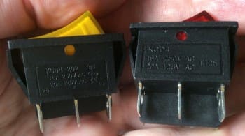

Глянул на фотки, таки главный вопрос не прояснили ... два переключателя в одном корпусе видно, а вот клавиша то - общая или кажная на свой переключатель? :sad:

Когда заказывал их, стоили по 30,88 руб. Сейчас посмотрел, уже дороже. Клавиша общая.

Всё ясно и понятно ... почти.
Вам осталось, самостоятельно, проверить практически (т.е. своими руками) ... как работают эти переключатели.
Для этого надо ... прозвонить все контакты, при обоих положениях клавиши.
На них две группы (по три контакта) - разделенные пластиком ... напишите как они коммутируются.

Почему 20 килоом??? Кто контакты на таком пределе измеряет/ищет? М/метр или в режиме 200 Ом, или пищалки, которая есть практически везде. Центральные контакты- переключающие, вертикальные верх/низ- подключаемые в зависимости от положения. Просто, как два пальца об асфальт. Выше была картинка потрохов типичного представителя этого семейства, посмотрите, ничего сложно там нет- клавиша в положении 0-замкнуты средние и верхние пары 1-2, в положении І- средние и нижние 2-3. Лампа подсвета тоже видна- в самой клавише-качалке.

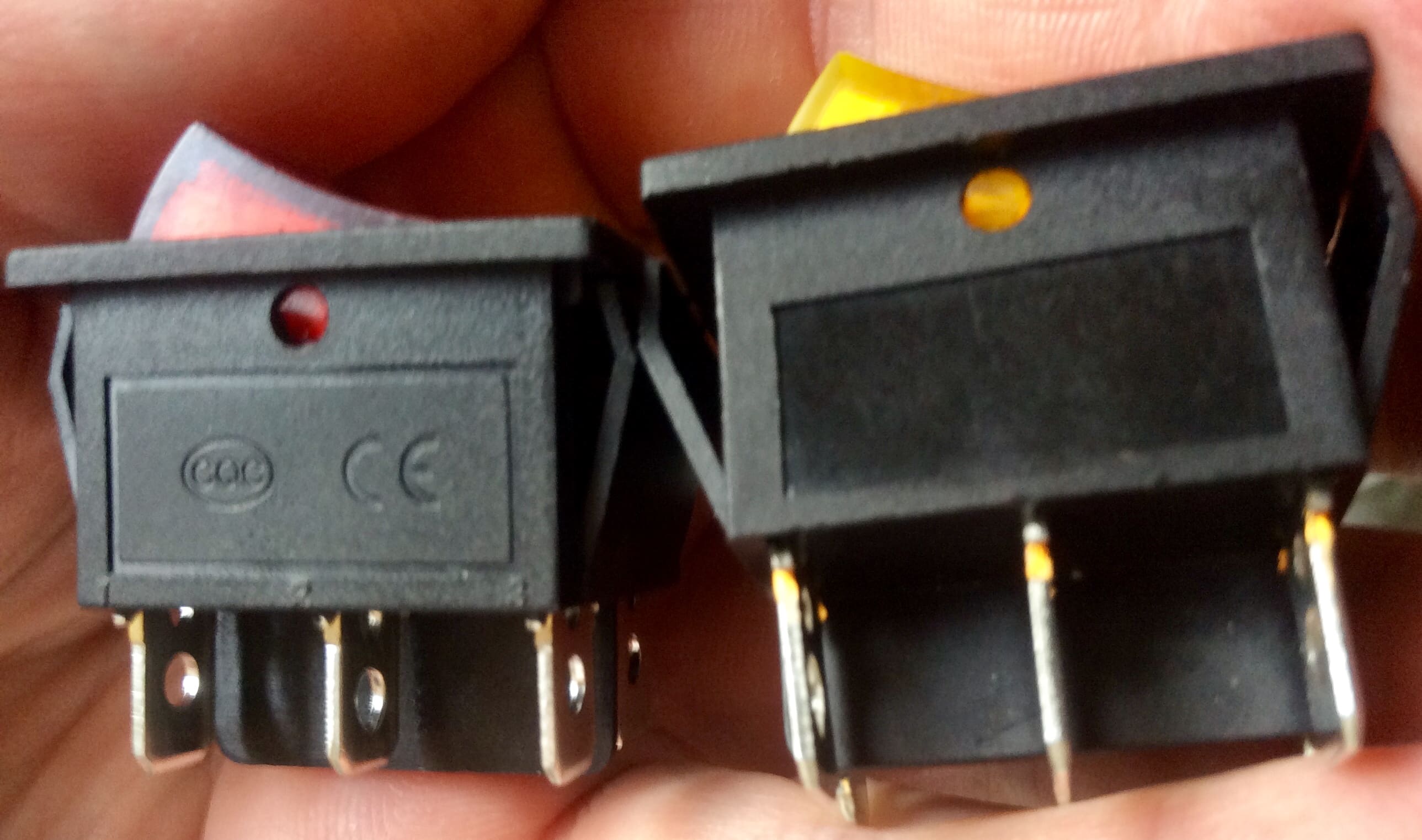

Сегодня пытался прозванивать, как мне и было рекомендовано. Постараюсь точно выложить результаты. На контактах выключателей следующая маркировка слева на право: 2в 2 2а
Результаты прозвонки на 20кОм, положение выключателя «О»
2-2а 1
2-2в 0,05
2а-2в 1
Положение «1»
2-2а 0,01
2-2в 1
2а-2в 1
На 200 Ом
Положение «0»
2-2а 1
2-2в 46,7
2а-2в 1
Положение «1»
2-2а 23,0
2-2в 1
2а-2в 1
Стоит отметить, что там, где значения отличные от единицы они всегда менялись, я записал те, когда они на две секунды стабилизировались, а дальше начинали скакать опять. Причём значения на втором выключателе отличаются от значений первого. Но единицы везде совпадали.

Есть у вас там маркировка 2в-2-2а на всех шести контактах? Что в вашем понимании есть показания 1 ? Руками концов щупов во время измерений касались? Что такое 23,0, что такое 46,7- Ом, кОм ???

Маркировка нанесена на одной стороне на корпусе выключателя. Вторая сторона пустая. На одном выключателе есть маркировка 2в-2-2а, а на другом нет. Хотя внешне они похожи. Насколько я понимаю, маркировка имеет отношение ко всем шести контактам. Выше я написал, что 23,0 и 46,7 это значения в положении 200 Ом. Руками щупы не трогал. Может мультиметр у меня неисправный или я не так что- то делал. Я замерял в положении и 20кОм и 200 Ом.

Ещё раз повнимательнее рассмотрел выключатели. На первом с одной стороны нанесено: 2в 2 2а, другая сторона пустая. А на другом выключателе нанесено: 1 2 3. Другая сторона тоже пустая.

У ваших внутри все точно так же. Снаружи тоже, средний- переключающий, на ваших фото- замыкаются или средний/левый, или средний/правый.
На пределе 200 Ом сопротивление 23 или 47 Ом можно считать нулевым, контакты замкнуты- новое, притрется, у дешевых это норма. Все остальное- состояние РАЗОМКНУТО.
