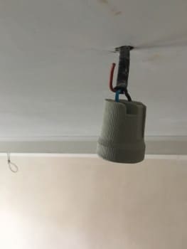

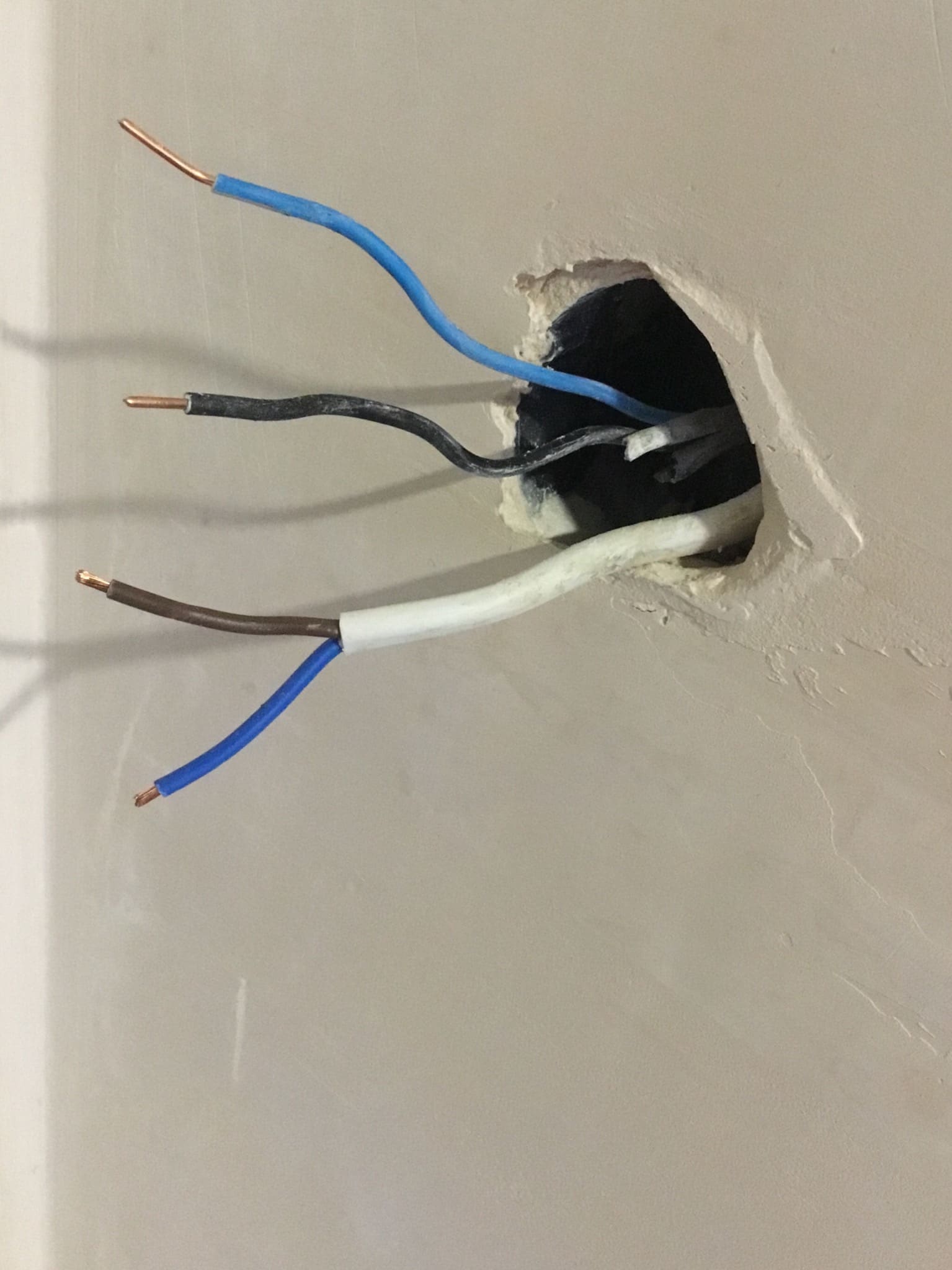

Ребята, нужна помощь. ..ситуация...на потолке в перспективе будет люстра..возникла необходимость подключить простую лампочку...ещё сделаны выводы для точечных светильников. Выключатель будет трехклавишный. С подрозетника 4 провода. Что смущает...при проверке индикаторной отверткой свечение на 2-х из проводов. На одном очень яркое (наверное фаза), на другом-чуть заметное свечение.. Не пойму... прошу помощи

Проверте мультиметром,один конец на известный ноль или землю,другим проверяйте,выключив при этом освещение.

Alex-doctor писал(а):Источник цитаты Ребята, нужна помощь. ..ситуация...на потолке в перспективе будет люстра..возникла необходимость подключить простую лампочку...ещё сделаны выводы для точечных светильников. Выключатель будет трехклавишный. С подрозетника 4 провода. Что смущает...при проверке индикаторной отверткой свечение на 2-х из проводов. На одном очень яркое (наверное фаза), на другом-чуть заметное свечение.. Не пойму... прошу помощи
Почему электрик не доделал?
По логике, из распредкоробки, должно быть семь проводов ... четыре на люстру и три на точечные ... если не учитывать заземляющие - то хотя бы пять проводов.
Ну если вааще упростить (нарушая правила) и применить общий нуль ... то включите все три клавиши и проверьте/найдите провод на котором нет фазы - это будет нуль. Потом выбирайте фазу с нужной Вам клавиши.

Alex-doctor, Черный кабель в подрозетнике это ВВГ он должен быть по логике основной . Черная жила это L синяя это команда на лампочку. Белый шнур я так полагаю это ПВС это притянули от светильников. В его составе синий и коричневый это команды на ряды лампочек доп подсветки. Схема подключения такова. От кабеля ВВГ фазный провод по логики вещей это черного цвета вы подключаете на клемму выключателя L. А все последующие проводки подключаете к клеммам команд клавиш (1,2,3).
Сделано у вас плохо. Так делать нельзя. Ну теперь вам с этим мучатся.

Ребята, спасибо огромное всем откликнувшимся за удельные советы :good2: :good2: Разобрался, подключил, все ОК...
