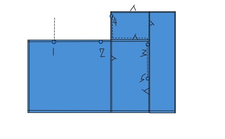

Спасибо что откликнулись, вот примерная схема (проводку делала бригада электриков, поэтому я точно не помню)
Коробки 1 и 2 не нашел, они под штукатуркой, но по памяти они есть, ввод точно в месте 1. Далее трасса 1-2-3. от 3 ответвление на 4 и ответвление на 5. С 5 идет кабель 2,5мм кв на 2 этаж. Или возможен такой вариант, точно не вспомню 1 - в жб плиту-3 - далее от нее ответвление на 4 и 5.
Я хочу запитать от точки 4, с прихожей. Кабель 2,5 медь. И не знаю, можно ли подключиться теперь на нее...

Сообщение elalex » 06 июн 2018, 17:33
1.Не стоит увлекаться цветом, картинка не для детей.
2.Считаете - нарисовали все, что сказали? А где щиток? Где названия помещений?
3.Повторяю: пройдитесь по каждому слову своего первого сообщения и всё сказанное нарисуйте.
4.Рисуйте не только условные обозначения, но и пишите надписи, я рекомендую простые: скажем, соединительная коробка - буква К в кружке.

1. Какой был в онлайн приложении в том и работал
2.Вроде бы да. Сейчас щиток за стеной и еще одним строением(поэтому хочу переносить) - линия до коробки №1. Буду переносить в прихожую возле коробки №4. (Помещения: там где коробки 1 и2 -комната, 3-5 кухня, 4 прихожая(тамбур)помещение без цифр- санузел/лестничная клетка).
3. Все нарисовано. Если бы мог отыскать коробку на ввод под штукатуркой, и прозвонить от а до я, тему бы не поднимал. Меня интересует, допускается ли делать ввод с коробки, которая идет не " по прямой", но с таким же сечением провода. В будущем думаю отделять каждую комнатку отдельной линией и пакетником, но это пока планы.
4. Все цифры возле кружочков и есть распределительными коробками.
Забыл самое главное. Пакетник на весь дом один, линии которые идут в комнату, кухню и т.п. не отделены, тоесть если коротнет одна розетка, света не будет нигде (не правильно, но пока так)
Спасибо, что имеете желание помочь.

Сообщение Pavel » 06 июн 2018, 20:35
Olegkhm писал(а):Источник цитаты (проводку делала бригада электриков...
:negative:
Olegkhm писал(а):Источник цитаты Забыл самое главное. Пакетник на весь дом один, линии которые идут в комнату, кухню и т.п. не отделены, тоесть если коротнет одна розетка, света не будет нигде (не правильно, но пока так)
Можете завести через коробку 4, но вообще эту проводку лучше похоронить под штукатуркой и сделать новую. У Вас не разделены розеточная группа и группа освещения; мало того, что сечение провода на свет скорее всего не 2,5 кв , как должно было бы быть при Вашей схеме питания, но и просто при включении любой нагрузки происходит просадка напряжения во всем доме. То, что Вы называете "пакетником" является автоматом- он однополюсный или двухполюсный и на сколько ампер?

Сообщение Olegkhm » 07 июн 2018, 09:49
Pavel писал(а):Можете завести через коробку 4, но вообще эту проводку лучше похоронить под штукатуркой и сделать новую. У Вас не разделены розеточная группа и группа освещения; мало того, что сечение провода на свет скорее всего не 2,5 кв , как должно было бы быть при Вашей схеме питания, но и просто при включении любой нагрузки происходит просадка напряжения во всем доме. То, что Вы называете "пакетником" является автоматом- он однополюсный или двухполюсный и на сколько ампер?
Большое спасибо что откликнулись! Автомат сейчас однополюсный, буду ставить 2-х. 25А. Понимаю, что лучше переделать, но пока нет возможности. Будем стремится :smile:
