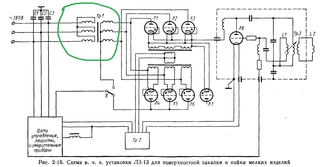

Как проверить омическое сопротивление обмоток трансформатора? Трансформатор от высокочастотной электротермической установки 380/8000. Примерная схема:
Проверяли высоковольтные обмотки:
Проверяли китайским цифровым прибором- на каждой омотке 8.5Ом
проверяли двумя цифровыми (ещё с советских времён) ламповыми приборами: кажут разные показания
проверяли "цешкой" показания от бесконечности (на омах) понижаются почти до нуля ( из-за индуктивности обмоток что-ли?)
Совсем запутались...
Проверяли потому-что срабатывает автомат питающий установку.
Может лампочкой проверить?
Проверяли мегометром 2.5кВ:сопротивление изоляции на корпус и между обмотками несколько Мом
проверка трансформатора

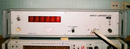

Сообщение Александр » 30 ноя 2015, 22:13
на работе только старые советские приборы 70-80г
типа этого:
Сообщение ПАВ » 01 дек 2015, 09:09
Хороший аппарат, более чем достаточно
