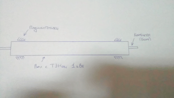

Всем добрый день.
Прошу помочь разобраться, как подвести питание к вращающемуся ТЭНу (примерно схему набросал на картинке). На самом деле ТЭН жестко закреплен в трубе, труба в двух подшипниковых узлах, соответственно она постоянно вращается. Скорость вращения до 200 об/минуту. Питание - 220В, Мощность ТЭНа - 1кВт. Сам контакт представляет из себя болтик с резьбой и гайками на нем.
P.S.: сильных знаний в электрике не имею, поэтому буду благодарен за понятные и простые решения.
