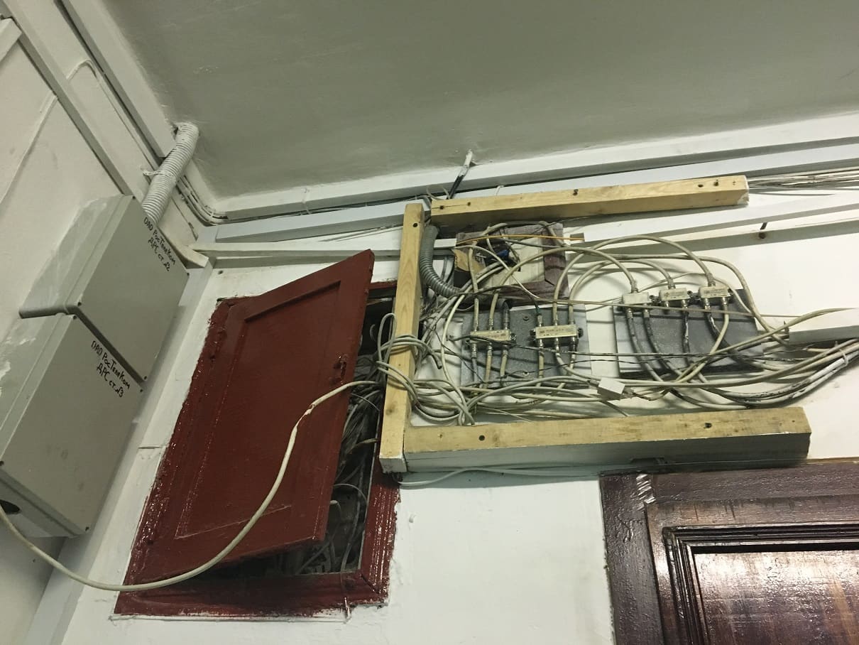

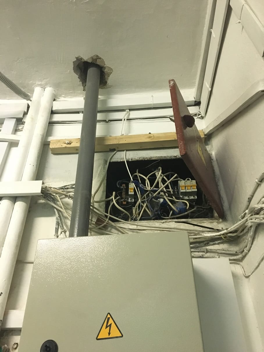

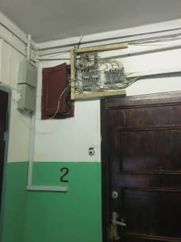

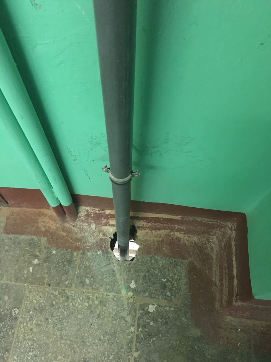

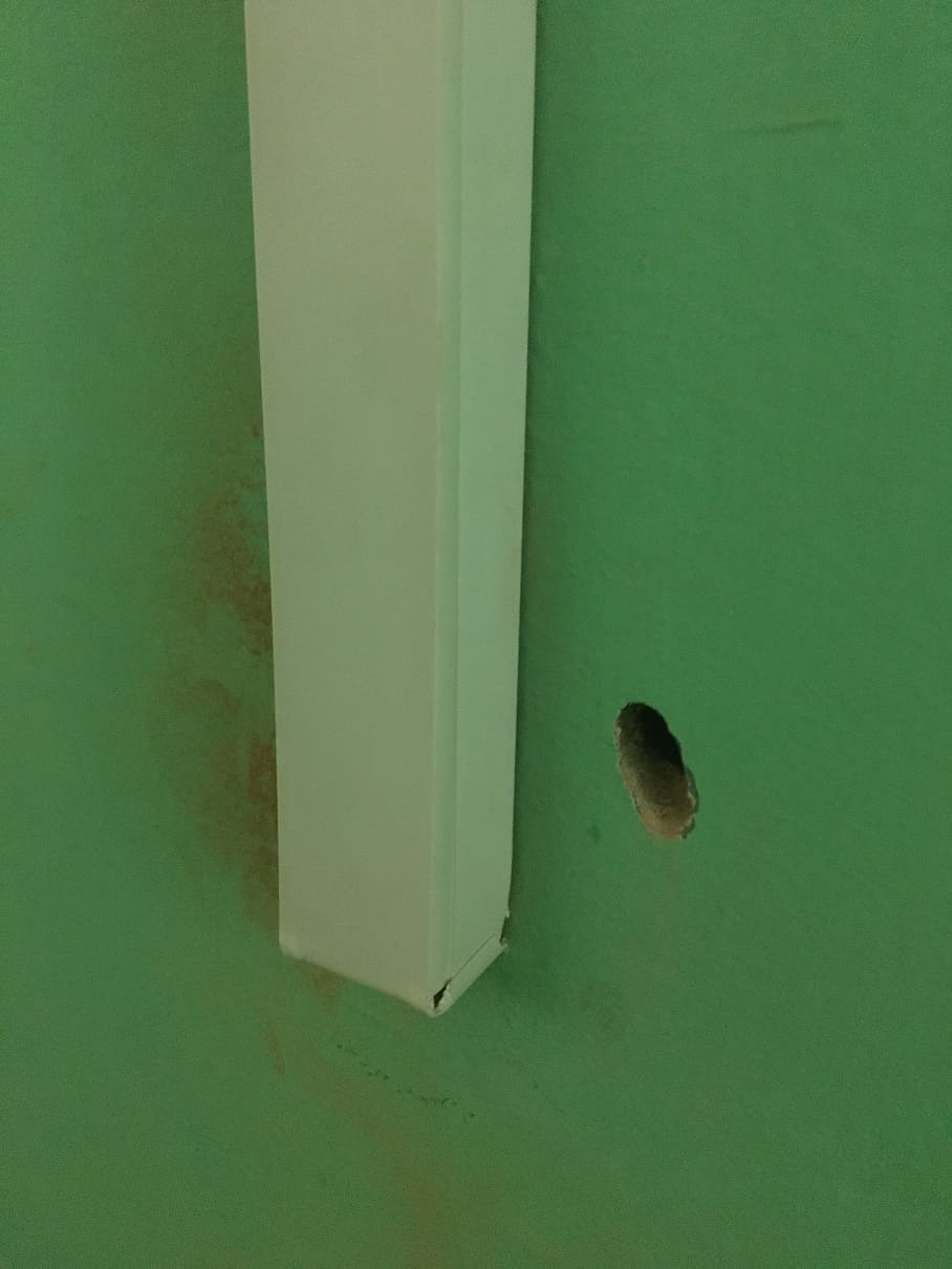

хотелось бы услышать мнение сторонних специалистов по поводу капитального ремонта электропроводки на лестничных площадках в сталинских, кирпичных домах, где несущие стены - монолит, толщина примерно 70см, как раз проходят по коридору между квартирой и лестничной площадкой
У нас в доме затеяли кап ремонт, провели силовой Электрокабель по внешним стенам, в дешевых пластмассовых коробах.
Сейчас Я написала претензии во все органы куда могла (МЖИ, ФКР, Прокуратура, Правительство Москвы, Гос инспекция по ЖКХ), некоторые собственники подписались, из 46 кв 10 кв
пока кабель у нас не подключен, старый работает нормально и работал нормально, в 88 году у нас был кап ремонт и нам менялась проводка, стояли медные провода... никаких проблем не было и по планам вроде бы замена должна была быть в 24-26 году, как на сайте ЖКХ
в претензии ссылаюсь на СП 256.1325800.2016 пункт 5.10,5.11 и ПУЭ - 7.1.35.
Компания подрядчик начинает вещать, что это новые технологии провести силовые кабеля в дешевой пластмассе... и как бы наш дом ветхий / дом у нас крепкий мы как и многие другие собственники в квартирах своих делали ремонты.. проводку заменили и стены штробили / я так понимаю, найти и открыть старые каналы - они не могут, или не хотят.. ведь они точно должны быть, наш дом ведомственный, строился 3 года для руководителей местного завода, где мамин дядя был главным механиком....но рабочие, явно не русские, вещают что так им сказали делать, а то дом мол рухнет (тут уже вопрос связан с нашей борьбой против реновации, нас втащили в дурдом, мы вышли указом и вот теперь суд от соседей из коммуналок, которые опять хотят в этот дурдом).
Некоторые соседи после разговора с бригадиром рабочих, начали сомневаться, как бы может и действительно новые технологии такие, но силовой кабель на высоте 1м 33 см по внешней стене - это не только не эстетично, но еще и не безопасно, любой кто войдет в подъезд может сотворить с ним все, что угодно.

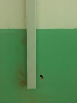

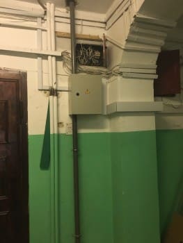

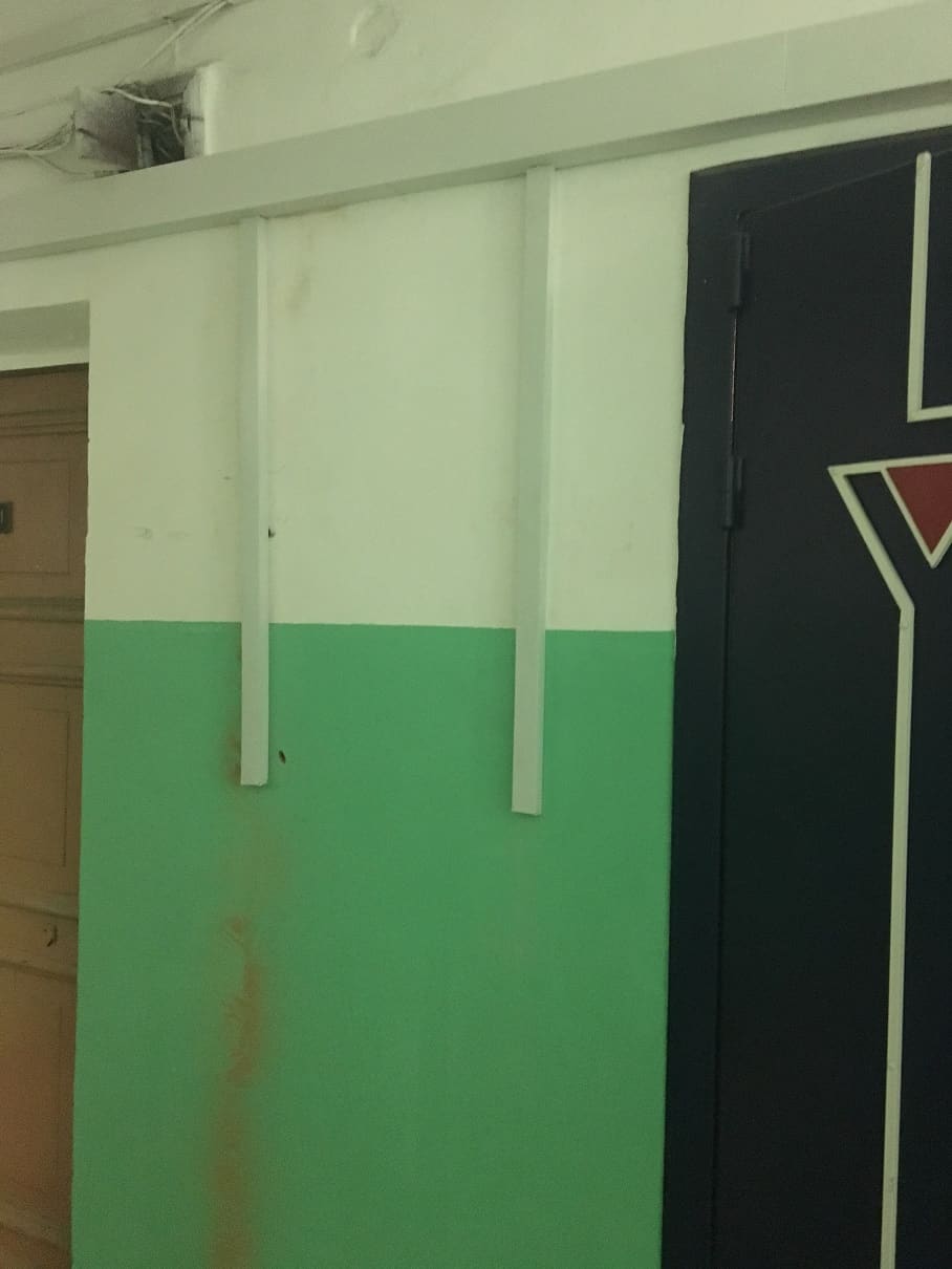

Просьба помочь внятно донести до сомневающихся соседей все минусы того, что нам было сделано / пока еще не подключено / фото прикладываю....
Надеюсь на Вашу помощь

"Мы считаем, что в части капитального ремонта сети электроснабжения допускаются грубые нарушениями норм предписанных СП 256.1325800.2016 «Электроустановки жилых и общественных зданий. Правила проектирования и монтажа», в части проводки электросетей на лестничных площадках в 3(Трех) подъездах нашего дома, проводка проводится открытым способом, расстояния от пола до силового кабеля примерно 1 метр 33см (в угловом подъезде дома, замеряла собственница кв.№22), что запрещено:
15.10 Стояки питающих линий квартир, групповых линий лестничного освещения в жилых зданиях должны, как правило, прокладываться скрыто, в каналах строительных конструкций (электроблоков), а также в устройствах этажных распределительных прислонного типа. В этих же конструкциях рекомендуется размещать совмещенные этажные электрошкафы (щитки) и ящики для соединений и разветвлений проводников. Разрешается для выполнения стояков применять шинопроводы (комплектные токопроводы) и трубы. Прокладка стояков в квартирах, а также через помещения других собственников не допускается. Шинопроводы должны соответствовать требованиям ГОСТ 6815, ГОСТ 28668, ГОСТ Р 51321.1, ГОСТ Р 51321.2.
15.11 В лестничных клетках открытая прокладка кабелей и проводов не допускается за исключением электропроводки для слаботочных устройств. При замене электропроводок в существующих зданиях допускается прокладка линий питания освещения лестничных клеток и коридоров, а также линий питания квартир в стальных трубах, обладающих локализационной способностью, если выполнение скрытой проводки не возможно (требует штробления основных несущих элементов строительных конструкций: капитальных стен, железобетонных ригелей и перекрытий).
ПУЭ - 7.1.35. В жилых зданиях прокладка вертикальных участков распределительной сети внутри квартир не допускается.
Запрещается прокладка от этажного щитка в общей трубе, общем коробе или канале проводов и кабелей, питающих линии разных квартир.
Допускается не распространяющая горение прокладка в общей трубе, общем коробе или канале строительных конструкций, выполненных из негорючих материалов, проводов и кабелей питающих линий квартир вместе с проводами и кабелями групповых линий рабочего освещения лестничных клеток, поэтажных коридоров и других внутридомовых помещений.

ztvetochik писал(а):Источник цитаты ведь они точно должны быть
Нет там ни каких каналов. Старая коммуникация вмурована в стены. Банально просто. Сделана штроба уложен в неё кабель или провод и тупа замазана раствором. О какой то смене в таком случаи и быть не может.
ztvetochik писал(а):Источник цитаты Просьба помочь внятно донести до сомневающихся соседей все минусы того, что нам было сделано
Вам с начало надо было начинать смену коммуникаций слаботочки(ТВ,UTP) Телевиденье,интернет-телефон. У вас сопли над головой которые могут посыпаться в любой момент и вас это не волнует?
Для проведения коммуникаций согласно нормативным уставом будут мешать как раз эти сопли. Их убрать нужно в первую очередь. И мой вам совет заказ на смену как слаботочки так и электрокомуникации нужно делать в одной профессиональной компании что бы они разом выполняли как надо. А не по частям как будет в случаи разных подрядчиков причем одна будет делать как положено, а в торая на оте*сь.
В конечном результате работа выполненная в таком фоне будет смотреться полным говном.

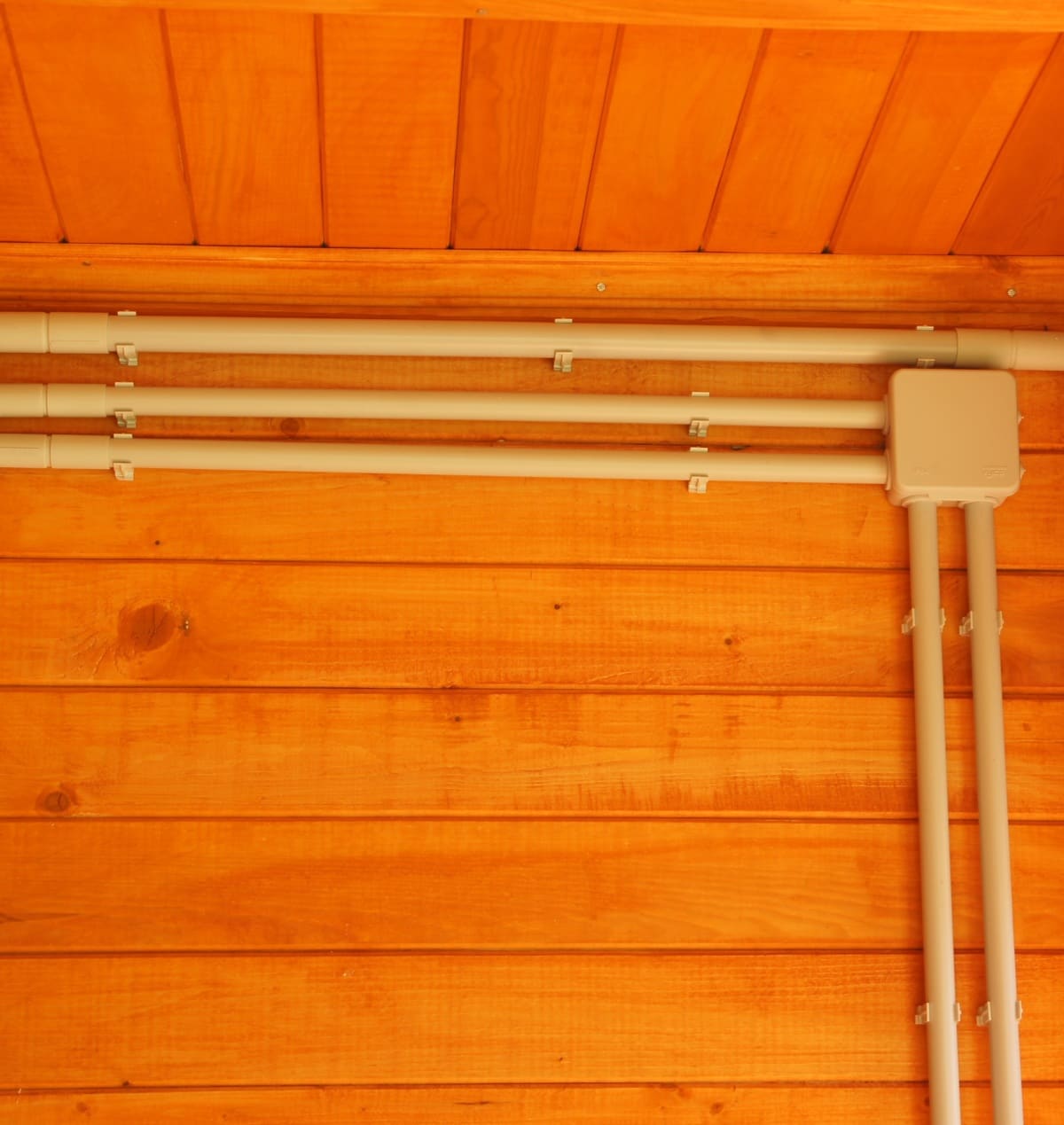

В вашем случаи смену нужно было делать в трубах либо в пластиковых может и дешевых но с применением полной фурнитуры.

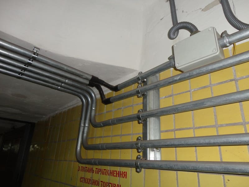

Это вот такие каналы.
Или в металлических
Подобного рода робот можете посмотреть у tupos они делали портфолио таких работ. Я мы как то не заморачивались этим вопросом.
Лично мы проводим в основном в ПВХ гладких трубах от IEK. С применением полной фурнитуры. В целях экономии использую следующею схему. На лестничной клетке устанавливается РЩ. От него идет распределение ответвлений к квартирам в одной большой трубе 40мм или 50мм над каждой квартире устанавливается распределительная коробка в качестве распределительного пункта для ввода в квартиру она и прикрывает отверстие ввода в квартиру и служит люком для протяжки следующих кабелей к другой квартире.
Расположение трасс либо на потолки или стене с отступом от потолка в 20 - 15 см. Но при этом приходится воевать с сетевиками слаботочки в прямом смысле этого слова из за их безкультурщины в монтаже.Оснавная трасса"магестраль" в стальной трубе"открыто". Если не возможно выполнить штробление стены.
В вашем случаи работа выполнена плохо. Походу обычное отмывание бабла. Для галочки поставили шлак а остальное по карманам.
