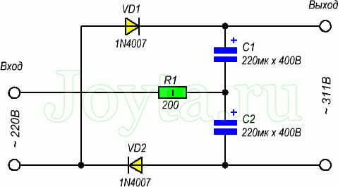

Какие нужно поставить кондеры чтоб на выходе получить 400в

1.Что будет питать этот выпрямитель? На выходе - постоянный, а не переменный ток.
2.На холостом ходу при любых конденсаторах на выходе будет 311•2=622В.
3.Это удвоитель напряжения, напряжение на его выходе зависит от соотношения величин емкостей и нагрузки. Или другими словами - при заданных конденсаторах: чем больше нагрузка, тем меньше напряжение - от 622 до ноля. Для обеспечения стабильного напряжения нужен стабилизатор.
4.Есть расчёты - какие нужны конденсаторы, чтобы при заданной нагрузке на выходе было заданное напряжение.

Тут- ...Емкость выбирается из условия C=100xI2/U1(мкФ)(Из книги "300 схем источников питания", Г.Шрайбер). С1=С2, I2 - сила тока нагрузки,U1-напряжение на входе удвоителя.Напряжение на С1 =1,5U1, С2 = 3U1, обратное напряжение диодов = 3U1...
И вот тут: http://zpostbox.ru/vypryamiteli_s_umnoz ... iya_1.html только внимание- там сеть =120 В.
Сам никогда не делал т.к. несерьезно это, лучше трансформатор.

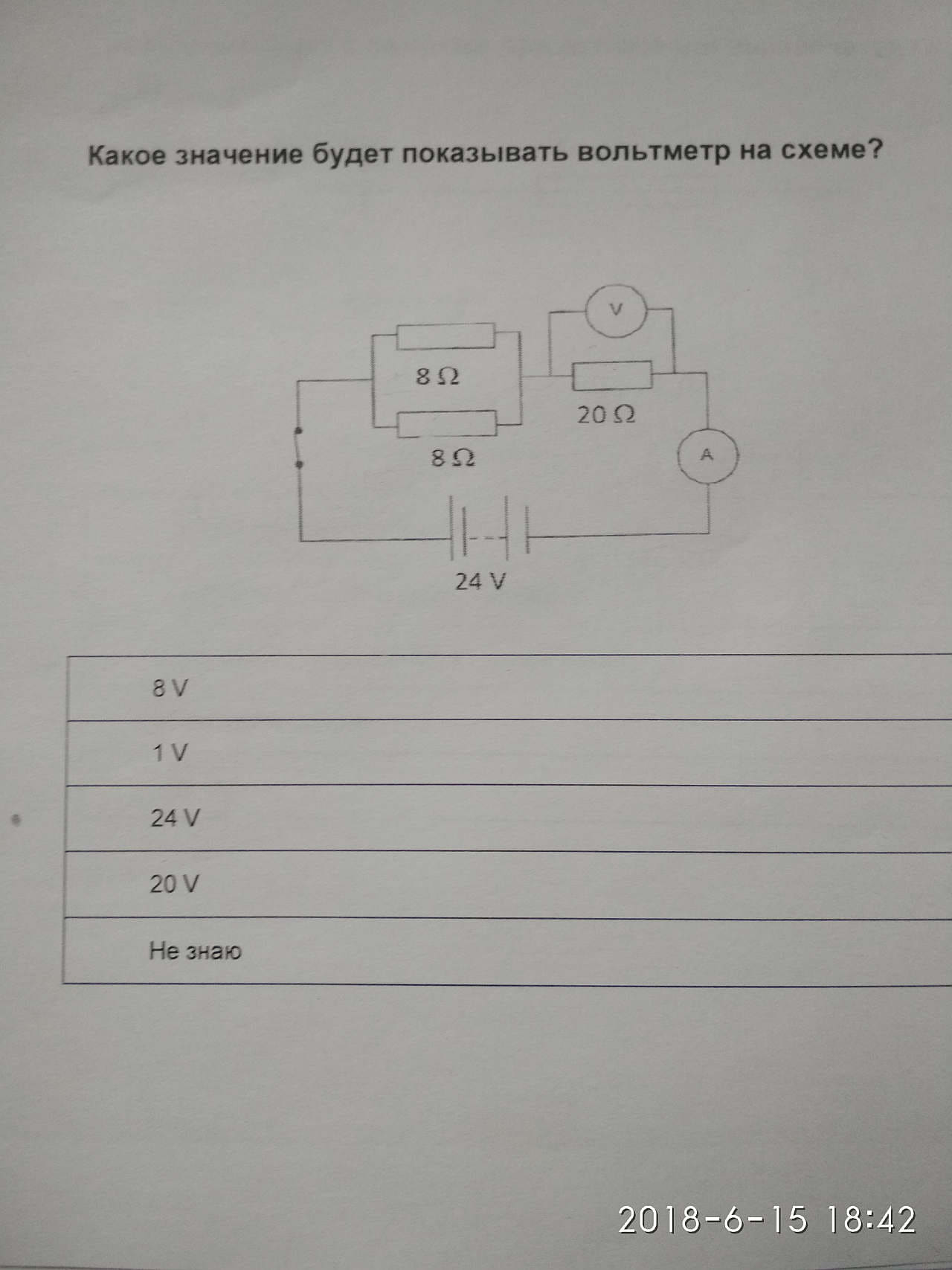

Может кто поможет? а то как-то у нас все запутались! )))

Как-то не возникает желания помочь в изучении таблицы умножения.

Дааа, уж... Очередная дипломная или курсовая задача? А что дальше?
Murman en , в чем запутались и кто это все?

Murman en писал(а):Источник цитаты Может кто поможет? а то как-то у нас все запутались! )))
Всё очень просто ... вольтметр покажет напряжение = 20*(24/((8*8/(8+8))+20))

Сообщение ПАВ » 20 июн 2018, 20:16
Афанареть! А в уме или столбиком поделить 8 на 2 и добавить 20- все, погибель, без калькулятора/кампутера- ни шагу??? А потом, даже считая ток и падение, просто воспользоваться пропорцией- на 24 Ом приложено 24 В, к 20-ти- 20В ?

ПАВ писал(а):Источник цитатыА в уме или столбиком поделить 8 на 2 и добавить 20- все,
8 на 2 (поделить) - это 4 ... добавить 20 - получим "все" ... не думаю, что ТС и остальные его запутавшиеся коллеги (так сказать "все"), поймут ... зачем это делать. :biggrin:
Перестаньте отпугивать, будущих специалистов, такими словами, как "ток", "падение", и о ужас (!!!), "пропорция". :mad:

Пропорция - нестандартный способ расчёта. Стандартный - сначала расчёт токов, потом - напряжений на участках.

В данной схеме, учитывая то, что цепь линейная, пропорция вполне уместна. Впрочем, никто не мешает решать своим способом, вспомнив, если помнится, любой классический. Но, блин, что делать электрику, если нет ноутбука, или сели батареи...?
Подозреваю, что предложение воспользоваться логарифмической линейкой вызовет шок и панику... :biggrin:
