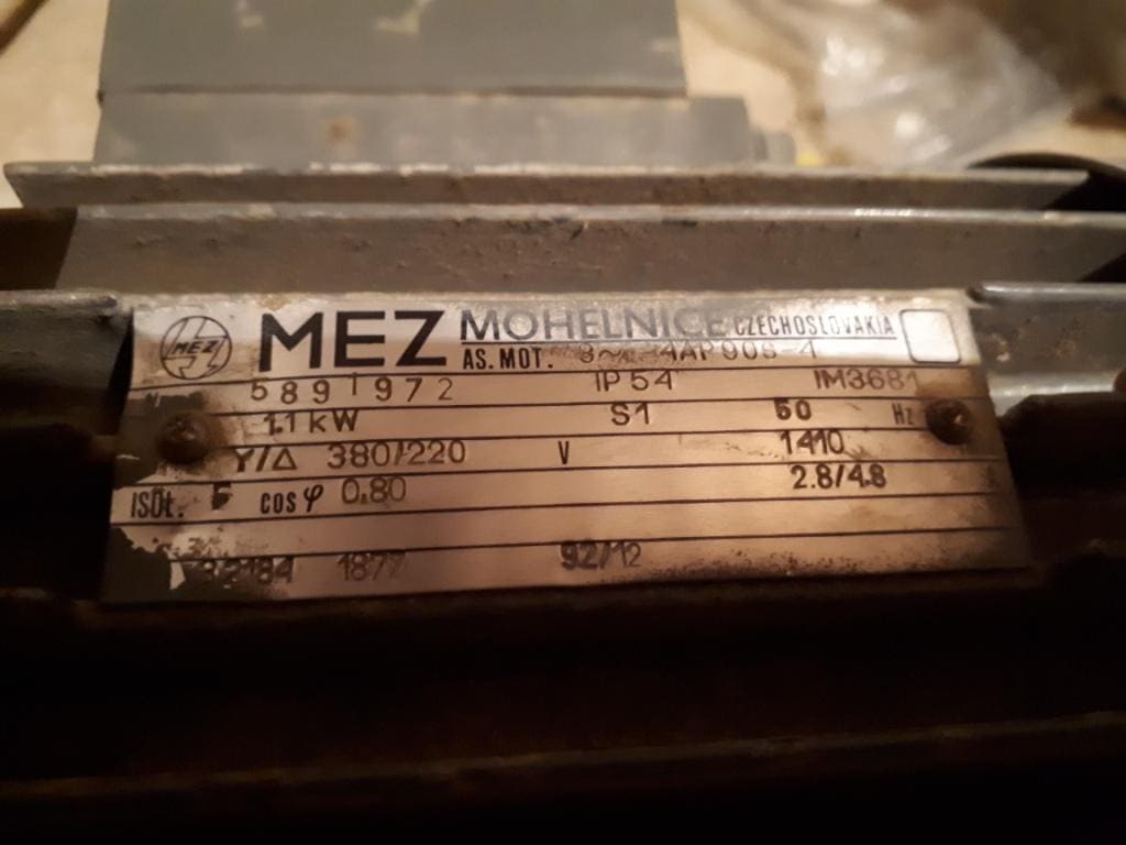

Помогите подобрать конденсатор на электродвигатель подключил на 220 в треугольником

Семь микрофарад емкости на 100 ватт мощности, это почти классика. А уже реалии требуют подробностей- нагрузка какая, нужен/не нужен пусковой... Вообще, в сети ПРО ЭТО- стотыщмильенов советов. Примерно одинаковых.
