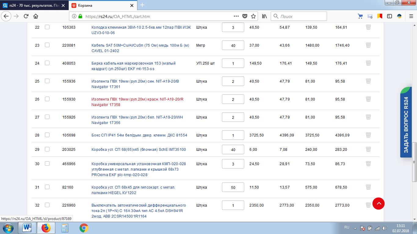

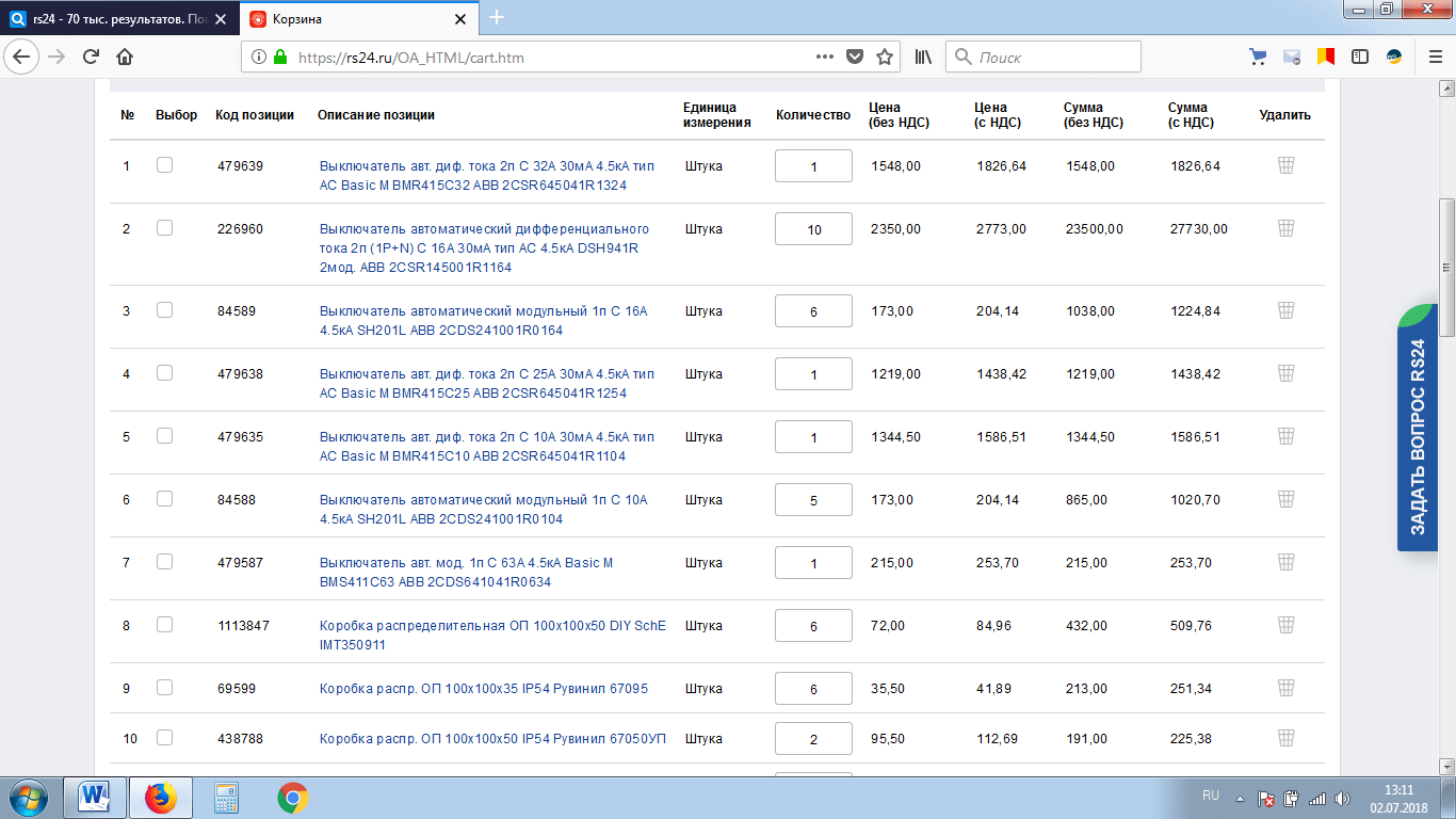

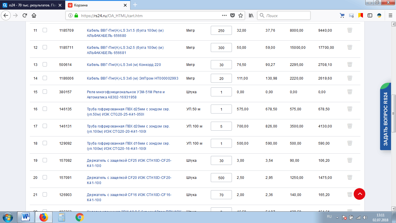

После длительных совещаний мне составили план по электрике и скинули прайс на расходные материалы. При этом материалы я могу заказать сам. Но когда я увидел стоимость пришел в небольшой ужас. Сумма за проводку и автоматы составила около 85 000 рублей. И это без розеток и не включая работу.

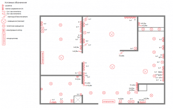

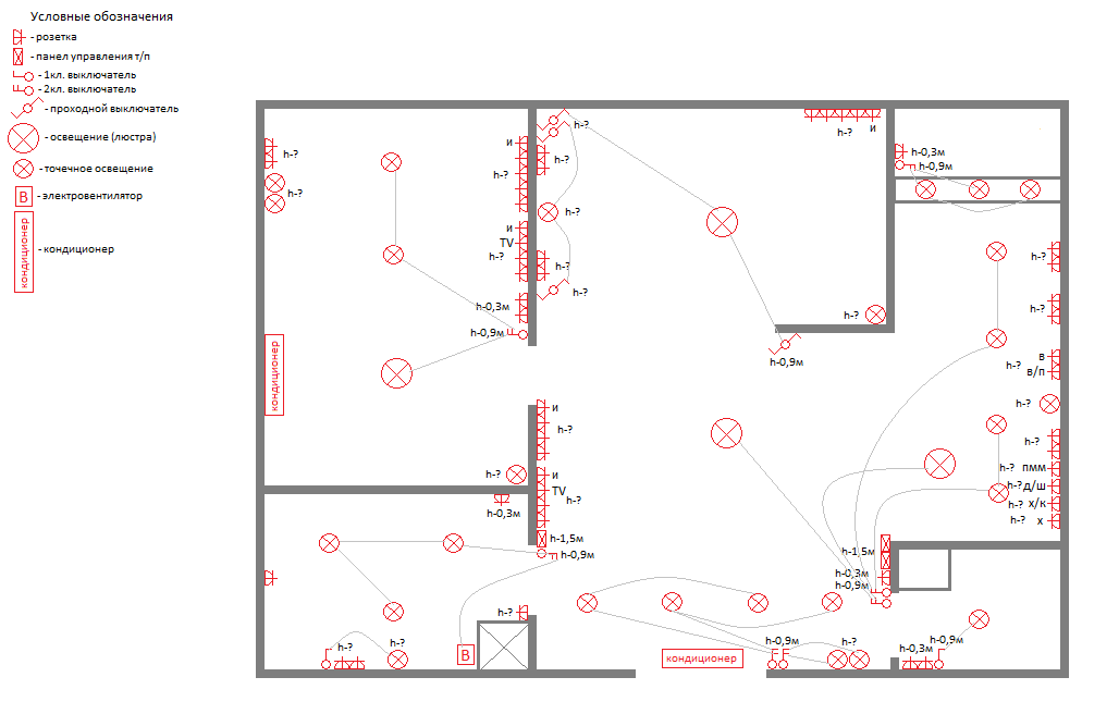

Хотел бы узнать это нормальная стоимость для обычной квартиры или ребята решили меня "обезопасить" со всех сторон немного перестарались. План по электрике приблизительный и сметы прикладываю.
Буду признателен за подсказку что можно убрать и где сэкономить..

Что за материалы??? Тут явно у вас не все. Извините материал материалу рознь. Автоматический выключатель модульный на один полюс от IEK или EKF базовой серии стоит в магазинах 95 руб. А автоматический выключатель от Schneider Electric Acti 9 порядком 350 руб. УЗО от тех же бюджетный марок около 1050 -1300 руб от брент 3000-4000 руб. Тоже самое с проводниковой продукцией и крепежными материалами. Так что вам за материал предлагают? Это существенная разница.Особенно в его качестве. Как и цене.
PS/ Из списка того что вы предоставили это почти все бренд продукция из автоматики. Неудивительно что формируется такой ценник. Если хотите сэкономить заменяйте на бюджетные марки от того же IEK. Но срок службы таких изделий будет намного ниже. Подумайте еще раз нужно лишь оно вам.

Я же не специалист, мне сказали нужно купить вот это и мы проведем всю проводку, потом еще розетки докупить. Я просто предполагал, что на провода и автоматы у меня раза в 2 меньше уйдет.. А тут ценник 86.. Я вот и решил спросить где работники переборщили. Я до сих пор не понимаю зачем мне 10 диффов..

pptp288 писал(а):Источник цитаты Я до сих пор не понимаю зачем мне 10 диффов..
Не удивительно. Вы же сами сказали что в электрики не понимаете. От куда вы тогда знать будите зачем 10 АВТД.
Значит будет 10 отдельных линий электропитания.
Вы в курсе, что такое инженерная схема? Или просто проект? Вот то что вы там показали это черновой лист электрических точек.
На нем ничего ни указывается как только их количество и предполагаемое место установки. И думать гадать как там проектируется схема электропитание квартиры тоже самое, что на кофейной гуще.
pptp288, по предположению ваши работники вряд ли переборщили. Когда много потребителей линии электропитания разбиваются на группы(отдельные линии). Для чего? чтобы вы спокойно могли включить их в сеть и не заморачиваться вопросом почему у меня выбивает аппарат защиты. Это делается для того чтобы эти приборы могли стабильно работать одновременно в любое время когда вы захотите.
И прошу заметить. Количество этих приборов вы сами называли им. Да да. Если хотите дешевели либо отказывайтесь в использовании той или иной техники или ставьте более бюджетные продукты. Да кстати АВДТ не 10 шт, а больше. Я насчитал 14 шт.
Замените АВДТ груповым УЗО и автоматами. Выйдет немного дешевле но проблематичней. При утечки на какой то линии электропитания будите бегать и искать по всем углам в какой же комнате проблема. Причем обесточено будут все линии к которым было такое установлено УЗО. Грамотней сделать конечно отдельное к каждой линии своя дифференциальная защита. Как принципе у вас по ходу и планируется. Это избавит от ряда причин. Во первых естественны токи утечки. При наличии групповых УЗО это может вызывать ложные срабатывания.А это лишняя головная боль. То отключится то не отключается аппарат. В конце концов это вас будет выводить из себя. Причем сами причину вы по любому не сможеите определить. Второе это селективность работы системы электропитания. Её непосредственная независимость. Проблема одного прибора вышедшего из строя будет затрагивать почти все жилище если будите использовать групповое УЗО. И вы будите сидеть без электроэнергии пока не найдете специалиста который выявит неисправный участок или прибор. Толи дело с отдельными аппаратами. Если сунули в розетку шнур питания неисправной стиральной машины то отключится только розетка для стиральной машины,ну или только комната где она была установлена . Тем самым дав работать всему остальному.
Вас жмет цена за материал? Вас 5 летний срок работы приборов устроит? Берите IEK. Патом меняйте те которые начнут сыпаться. Нужно более качественное лет так на 15-20 берите бренд как раз АВВ,Schneider Electric.
Я бы вам рекомендовал побеспокоится о методе соединений проводов вашими работниками. Я не вижу ни каких то клемм кроме ЗВИ которые судя по ТХ пойдут на концевые присоединения светильников. А в распределительных коробках как соединять будут? Ни ВАГО,ни припоя,ни гильз я в смете не наблюдаю кроме как изоленты. Электрика я так понимаю по потолку будет? Натяжные наверно планируете. Значит скрытая. Как соединять провода то будут? В таком случаи соединение должно быть крайне надежное и без нужды в техническом обслуживании так как доступа к таким распределительным узлам не будет.
