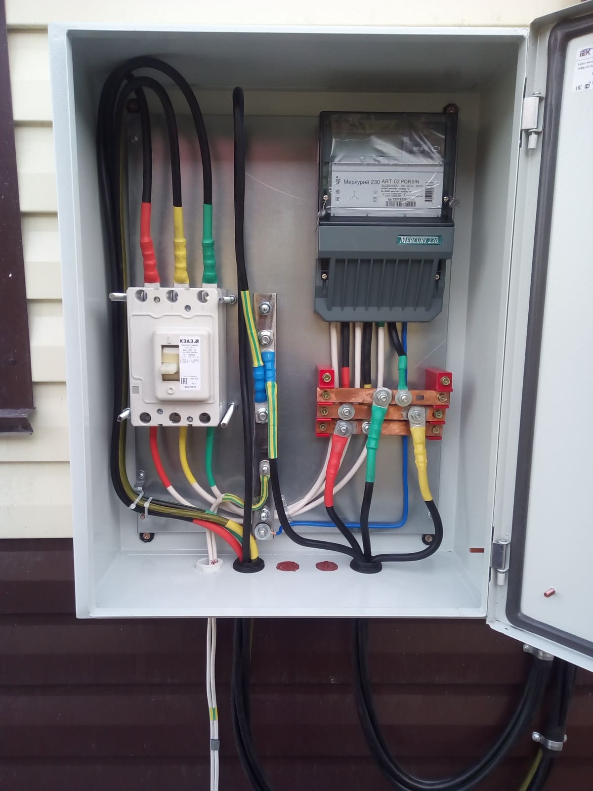

Rumato писал(а):Источник цитаты ГМЛ нельзя алюминий соединять.
С тем же успехом, что и альмомедные наконечники с медными шинами. Или медный наконечник на алюминиевую шину.
У меня много такого. Гляди из последнего.
СИП на медной шине. Ток 100А. Штатный стабильный. Не изменяется практически.
Ничего не стекло не обуглилось.
Еще один похожих еще с медными кабелями с одной стороны и лужеными наконечниками и алюминевыми проводами с другой. Также. Жила алюминий, а наконечник луженый. И токи 160 А. Который год работают, а тч 5 лет. Тоже ничего не потекло. Как думаете почему? Туда не просто вставил и прессом задавил.

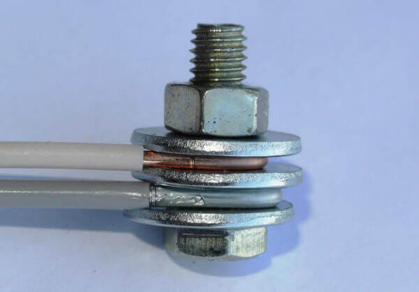

Mytabor, а не проще
поставив шайбу между алюмом и медью ? Один из надёжных и простых соединений.

A.Li писал(а):Источник цитаты а не проще поставив шайбу между алюмом и медью ? Один из надёжных и простых соединений.
Тоже рассматривал, но громоздко и с медью не надо соединять.
