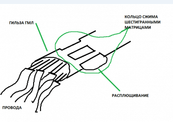

Вот это актуально ко мне. Накупил гильзы ОЦМ производителя, т.к. толще стенки в сравнение с КВТ и ИЕК, в надежде на более прочный сжим, так расплющивать снаружи гидравликой стало гильзу, приходится постоянно стачивать острое расплющивание напильником. Видимо наружный диаметр чуть больше, плата за толщину. Какого производителя посоветуете ?

A.Li писал(а):Источник цитаты так расплющивать снаружи гидравликой стало гильзу, приходится постоянно стачивать острое расплющивание напильником. Видимо наружный диаметр чуть
А не правильно прессуете друг мой.
У вас матрицы на прессе какого стандарта? DIN ? КВТ? Или усредненка?
Что то мне подсказывает что скорей всего усредненные. А на конечники то нет. Вот и уши у вас появляются. Чтобы такого не происходило либо берите матрицу того стандарта что и наконечник или начинайте опресовку на размер больше матрицей если работаете усредненными. А патом дожимайте нужной по сечению жилы. И не будет у вас ушей на гильзе или наконечнике.

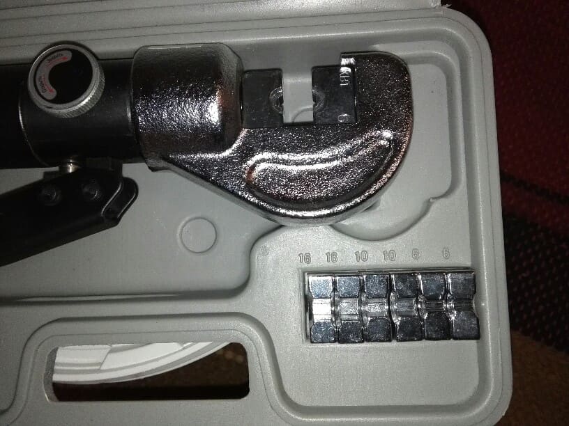

Константин писал(а):Источник цитаты У вас матрицы на прессе какого стандарта? DIN ? КВТ? Или усредненка?
Дык ктож его знает ? Ну если КВТ пресс то наверно стандарт КВТ , который и делает уши ? Если гильза на 6 то и беру матрицы 6.
Константин писал(а):Источник цитаты Чтобы такого не происходило либо берите матрицу того стандарта что и наконечник или начинайте опресовку на размер больше матрицей если работаете усредненными. А патом дожимайте нужной по сечению жилы. И не будет у вас ушей на гильзе или наконечнике.

A.Li писал(а):Источник цитаты Дык ктож его знает ? Ну если КВТ пресс то наверно стандарт КВТ , который и делает уши ? Если гильза на 6 то и беру матрицы 6.
Набор НМ-300 вам в помощь. Не все так просто друг мой. Стандартный набор матриц которые идут с прессом это усредненные матрицы(универсальные). Точного обжима от них не жди. Для этих целей для прессов продают специально профессиональные матрицы для всех типов наконечников. С таблицей типоразмеров. Вот нарыл тебе видео по этому поводу.
A.Li писал(а):Источник цитаты Где же искать другие матрицы
Купить в магазине. Набор НМ-300. Хоть онлайн хоть так по факту у того же КВТ например или у их дистебьютеров(продавцов-партнеров).
A.Li писал(а):Источник цитаты Научите.
Уже рассказал как обжимать усредненными матрицами. Начинаем с большего размера патом дожимаем матрицей нужного калибра. И не будет ушей. Или берем набор матриц к примеру НМ-300 и уже точно выберем ту матрицу по калибру наконечника сверяясь с таблицей типоразмеров.Какая матрица для какого наконечника. Она идет в комплекте с матрицами.

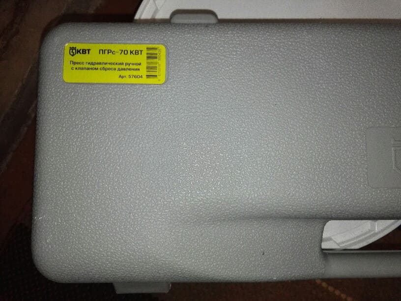

Константин писал(а):Источник цитаты Набор НМ-300 вам в помощь
Не Костя это для ПГР-300, ПГРс-300, ПГП-300.
Константин писал(а):Источник цитаты Не все так просто друг мой. Стандартный набор матриц которые идут с прессом это усредненные матрицы(универсальные). Точного обжима от них не жди.
А вот это хреново что заплатил немалые деньги за пресс в надежде на качественную опрессовку а тут тебе хер. Гады специально так придумали чтобы ещё содрать за дополнительные матрицы, не могли сразу вложить нормальные :mad:

A.Li писал(а):Источник цитаты Не Костя это для ПГР-300, ПГРс-300, ПГП-300.
Точно. У вас то 70 тый. Нашли, что взять.
A.Li писал(а):Источник цитаты А вот это хреново что заплатил немалые деньги за пресс в надежде на качественную опрессовку а тут тебе хер. Гады специально так придумали чтобы ещё содрать за дополнительные матрицы, не могли сразу вложить нормальные
Ну что тут теперь. Это видов может наконечников целая гора. Может дело не в прессе а в наконечниках. Я этим вопросом не заморачивался вовсе. Прессуйте по рассказанной мной технологии и будет все аккуратно и вашими усреднеными наконечниками.
