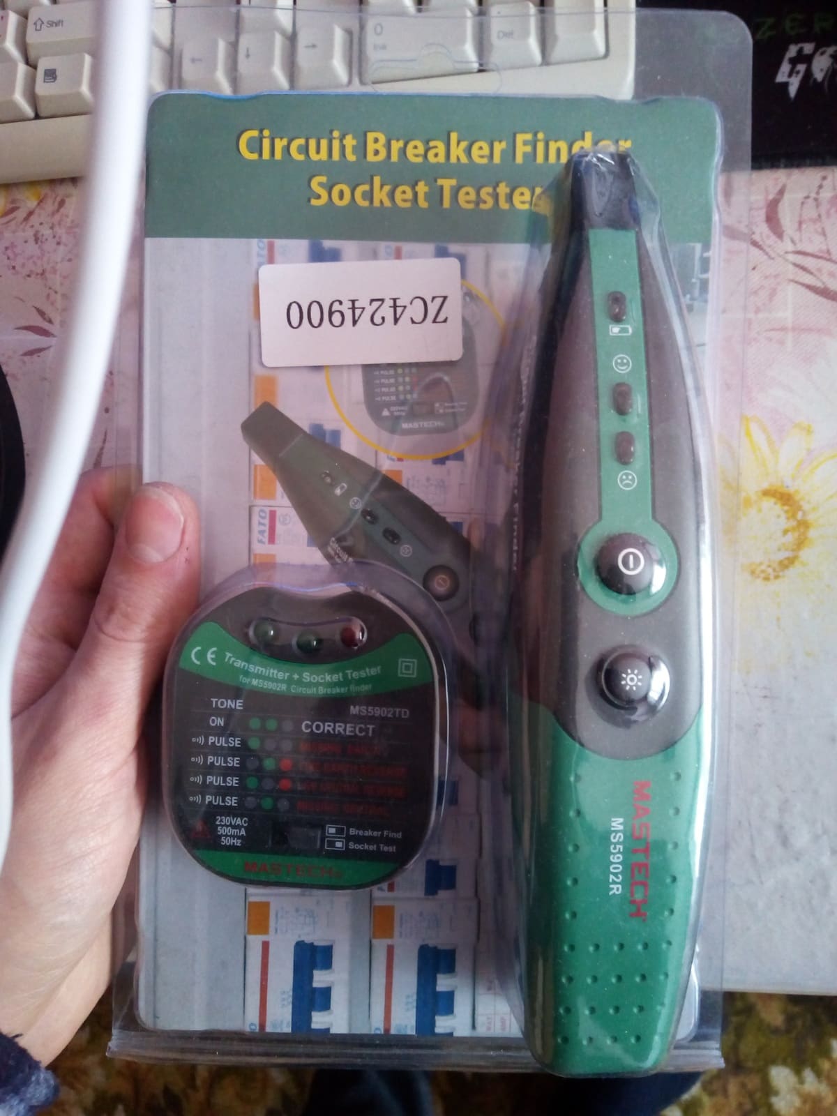

Вот вам еще совет. Отключите нулевой проводник от нулевой шины в ЭЩ предварительно сделав замеры напряжения на другом конце провода в квартире. Запомните значения.Далее после отключения от нулевой шины в этажном щитке проводка мультиметром мерьте напряжение между проводами на другом конце в квартире между известным L и двумя оставшимся. Между которыми напряжение будет это L+РЕ. Там где не стало это L+N.
АндрейBek писал(а):Источник цитаты так господа Вы мне пожалуйста скажите возможно ли установить где N, а где PE, без доступа к щитку
Можно используя диагностирующие приборы. Мне вот помогает вот такой
