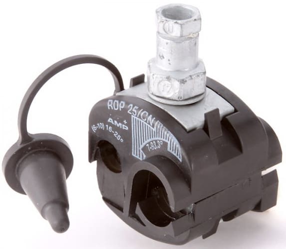

Здравствуйте,вопрос-есть линия ВЛ с не изолированным алюминиевым кабелем,нужно к ней подключить СИП-4 2*16,подскажите-чем?
.Либо аналог этого.

Есть зажимы комбинированные прокол для СИП и плашка для неизолированного. Выглядит как у вас на фото. Но можно поставить зажим ПА1-1 недорогое и надёжное решение
