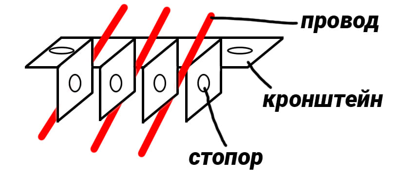

подскажите где взять подобный кронштейн!
суть: пускаю все новые провода под потолок, идут силовой кабель 3х6, 3х2.5, 3х1.5.
их несколько линий! не хочу в кучу все молотить, хочу сделать все по красоте да и избавится от наведенного напряжения!
собственно не понимаю где взять подобный кронштейн! уже весь интернет облазил.. 21 век на дворе а такой кронштейн до сих пор не придумали?

вот по сути типа такого !
только для силовых кабелей чтоб можно было застопорить

Вот именно что 21 век, в электромонтаже такими глупостями никто не занимается, либо проволочные лотки, либо дюбель-хомуты.
https://yandex.ru/images/touch/search?t ... епления%20

Сообщение artstylee » 30 июл 2018, 20:34
дюбель хомут не съемный! и чтобы 5 проводов провести надо изрешетить весь потолок!
