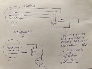

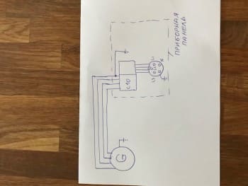

Сообщение medoc » 04 авг 2018, 12:30
вот как то так,обмотки генератора звезда с нейтралью у трезфазного,у монофазы обмотки последовательно,один из выводов назначен нейтралью и она заземлена на корпус тоненьким проводком
вот как то так

Сообщение elalex » 04 авг 2018, 13:12
1.Что такое монофаза?
2.Нарисовать стоит не упрощенное обозначение генератора (кружок) и розетки (кружок), а схему их внутреннего монтажа.
3.Обозначения заземления и корпуса - разные. Различайте их на схеме.
4.Для рассматривания схему лучше располагать горизонтально.
5.Постарайтесь переделать схему.

Сообщение medoc » 04 авг 2018, 14:18
смог как мог,на схеме только статорные обмотки,на роторе постоянные магниты.Корпус генератора не заземлен,он на резиновых колесиках.
схемы подключения 3-фазных генераторов
Сообщение ПАВ » 04 авг 2018, 15:58
Кустарщина какая-то. В однофазном генераторе нейтраль должна быть нейтралью, земля- землей
