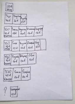

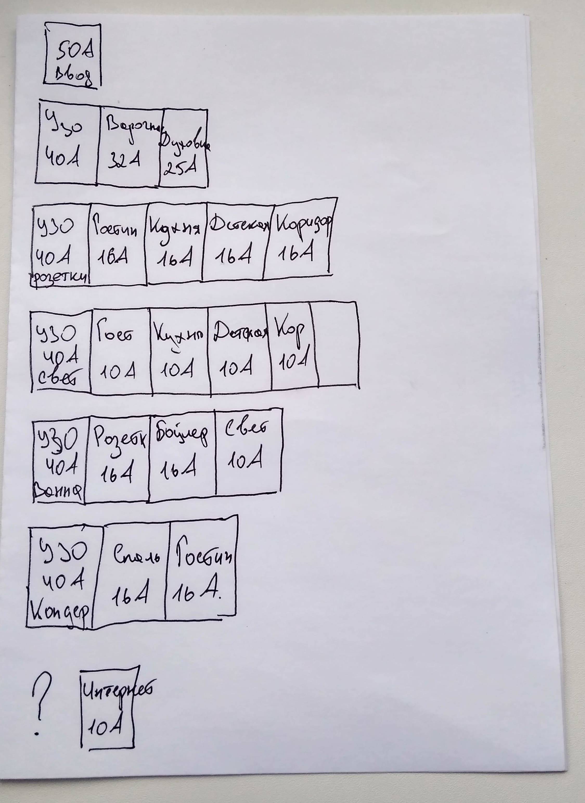

Здравствуйте, друзья подскажите правильно ли собрал электрощит, что можно изменить или дополнить. Наполнение шита фирмы шнайдер электрик.
Электрощит в 3х комнатной квартире
Сообщение elalex » 13 авг 2018, 23:12
1.Что, и щит собран, и проводка сделана? Жаль, что всё сделано неправильно, и придётся переделывать! Но ничего, в большинстве мест это не слишком сложно и дорого.
2.Схема щита делается по 1-линейной схеме питания, нарисуйте схему питания.
Постарайтесь рисовать не от руки, а в какой-нибудь рисовальной программе. Скажем, в Windows - Paint, в Android - Autodesk Sketch Book.
