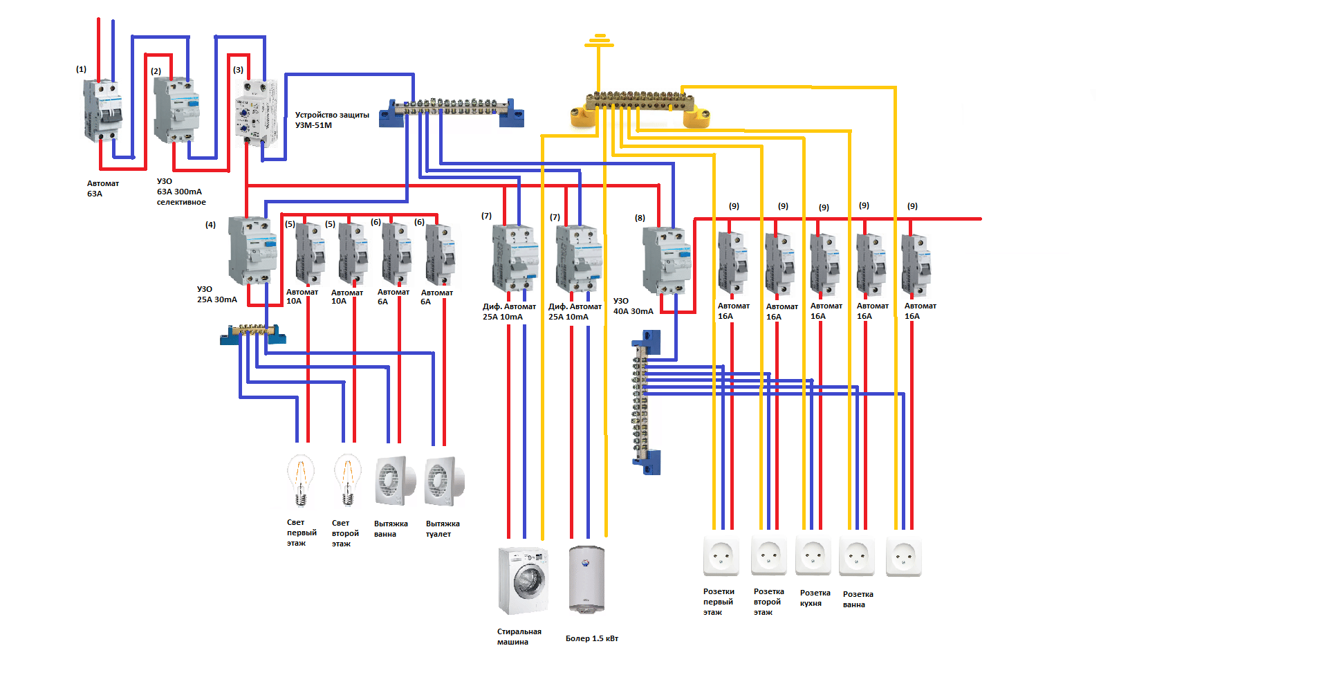

Я новичек в электротехнике и поэтому перед тем как менять проводку в своем частном 2-х этажном доме решил порыться в интернете и спростить коллективный разум!
Можно конечно обратиться к специалистам. Но, я живу в глухом селе где специалисты работают по старинке, провода алюминивые которые скручивают плоскагупцами + черная или синяя изолента!
посмотрите пожалуйста мою схему
Электро схема
или таже схема по ссылке https://ibb.co/hyHHVp
Вопросы:
1. Правильно ли выбран Див. автомат для бойлера в планах купить бойлер мощьностью от 1,5-3 кВт.
2. На вытяжки у меня поставленно 2 автомата может будет правильно поставить 1-н на 2-е вытяжки?!?!
3. Правильная ли у меня схема? Возможно нужно, что то добавить или что то убавить/объеденить?
4. На сколько элиментов покупать "электро щит" что бы все поместилось!?!?

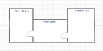

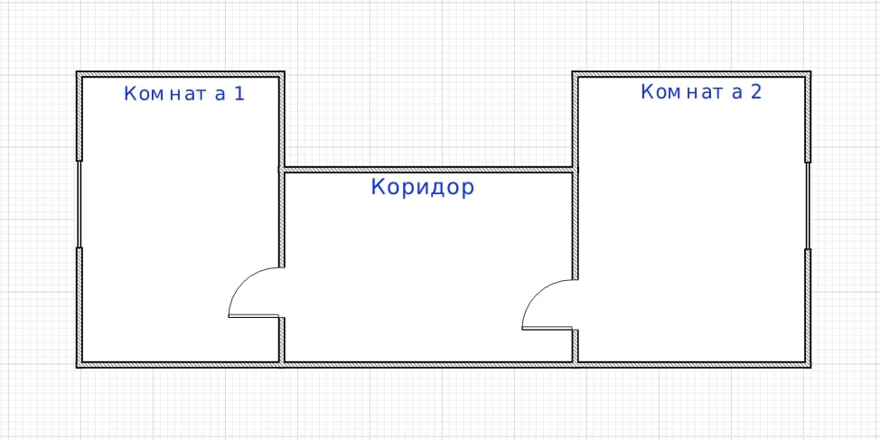

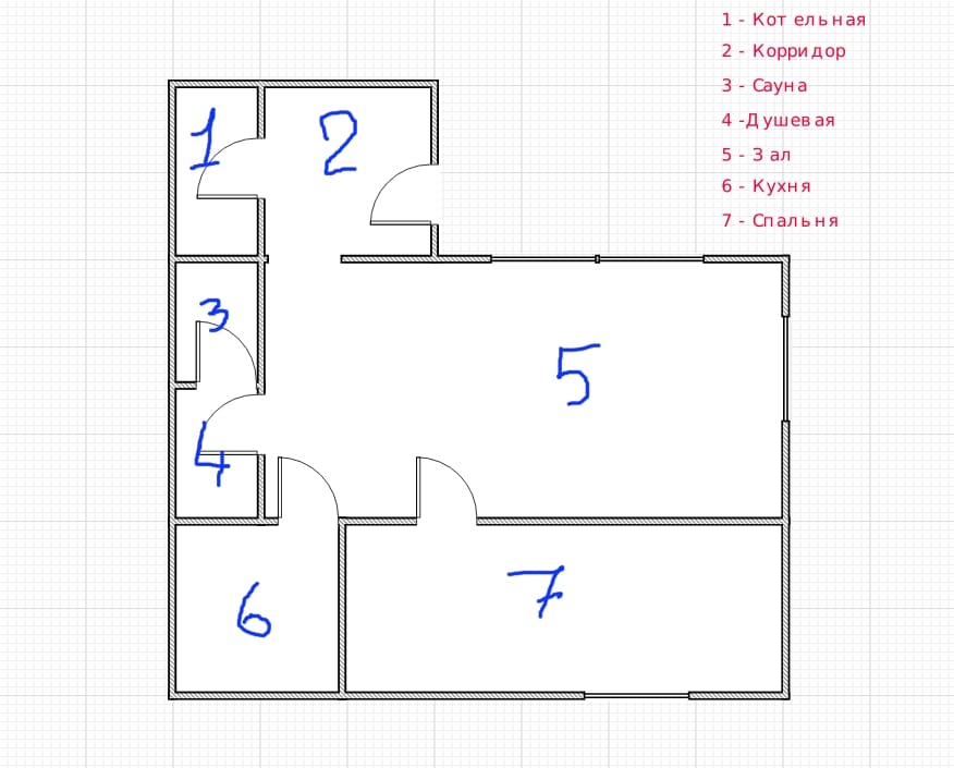

Ниже схема моего дома, нарисовал схематично для понимания, возможно это важно!?!?
2-й этаж
1-й этаж

Ох-ох, давайте по порядку.
1. По номиналу автомат для бойлера подойдет, можно даже 20 взять, а вот что касается дифф. тока на 10 мА тут я бы советовал отказатьсяот идеи. Вообще мне кажется что переусердствовали вы с УЗО, мой вам совет не множте сущности сверх необходимого, где нибудь изоляция просядет или просто аппарат некачественный и будет у вас группы всем скопом выбивать, проблем не оберетесь. Так что либо уж одно УЗО на вводе, либо (так я сделал для себя) дифф. автоматы на влажные помещения. К слову хочу заметить, что стоял у меня дифф на кухню, так постоянно выбивал, я грешил на плиту, потом плюнул поставил обычный. Вот жив до сих пор, да и работает все на ура :good:
2.На вытяжку хватит одного автомата. Вообще для общественных объектов экспертиза требует на вытяжку ставить отдельный щит, который во время пожара будет включать всю вытяжную и отключать приточную вентиляцию. Но в вашем случае - просто на один автомат :wink:
3. Шины N и PE ГЗШ обязательно!!! объединить двумя перемычками (с каждой стороны шинок), я так понял система электроснабжения у вас TN-C-S? В общем, если так то нужно объединить, если у вас сразу и L и N и РЕ заходят, то объединять нельзя, заземлять не нужно.
4. По модулям считайте так - дифф автомат - 2 модуля, однофазный автомат - 1 модуль, одновазный двухполюсный - 2 модуля, УЗМ - два модуля, когда все просуммируйте, добавьте 4 модуля под счетчик и предусмотрите место для шин, я в проектах так считаю.
И для кухни я бы посоветовал автомат на 20, а то и на все 25А. Один чайник с микроволновкой в сумме 4-5 кВт дадут, а еще ведь и другие приемники будут.
В общем я бы посоветовал дифф автомат для ванной, бойлера и стиральной машинки (и то, если будет выбивать я бы поменял, все таки движок там, статика, все дела). Если уж очень хочется поставьте УЗО на ввод, милиампер на 100-300. И да простят меня электрики за мою неприязнь к УЗО 10ма. Я за них столько мата в свой адрес выслушал, как от монтажников с пусконаладчиками, так и от недовольных заказчиков, что в проектах больше не применяю

Yashalta,
Не вздумайте это сделать!
Да и остальную хрень можно не читать.

Yashalta писал(а):Источник цитаты
Если у вас шина заземления (желтая) подсоединена к заземлителю не соединенному с нейтралью питающей линии, то в схеме будем иметь две системы заземления TN-C и TT, а это не правильно.
