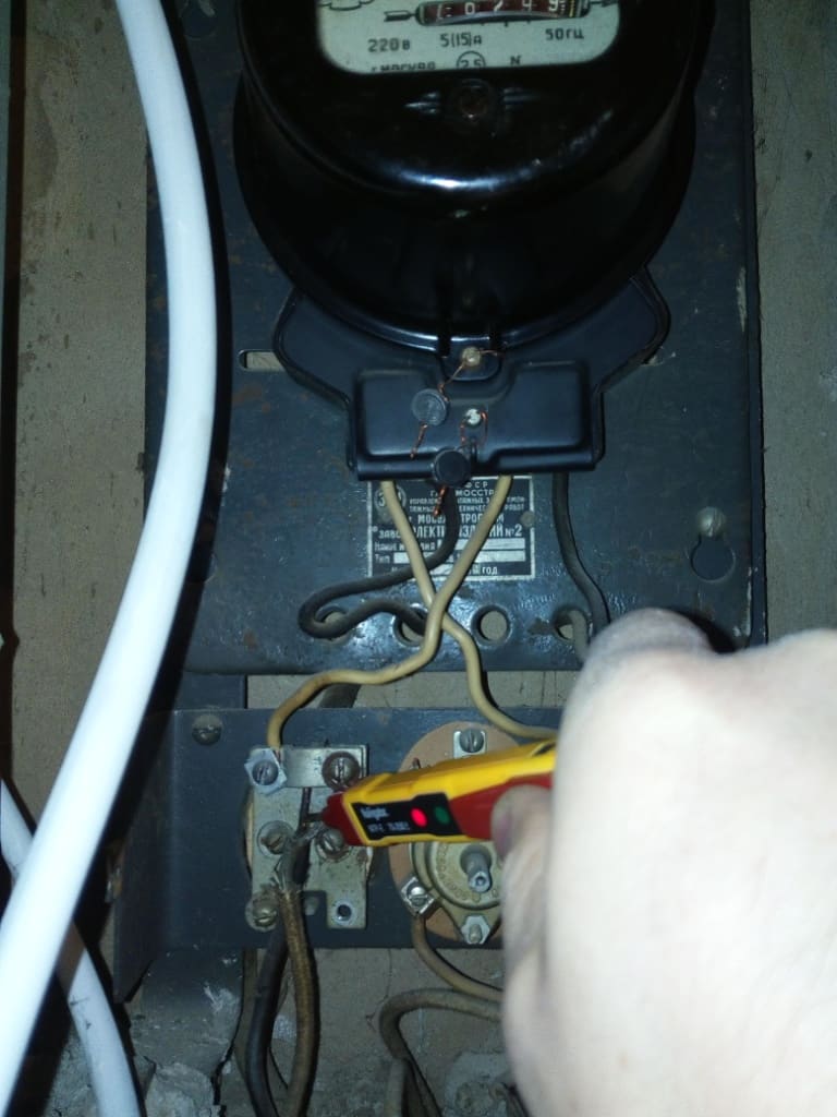

Всегда думал,что при таком подключении,должен быть как минимум самоход а то и обратное вращение диска,а тут 15 лет работал и все нормально! В первые такое вижу.

Нет не совсем.
При таком подключении как у вас будет только погрешность в измерениях.

Сложилось потому чтобы отмотать счетчик нужен был трансформатор и как раз небольшая переполюсовка. Без трансформатора это фишка не работает.
ант@нио писал(а):Источник цитаты Ну я явно не в минус кВт?
Если отключить один проводок то в минус :wink: Тч прибор встанет.
Фазу выкрути вон с того зажима. Ну а ноль можно взять и даже с ЗУ. И мимо счетчика бери сколько хочешь.)) Явно не спроста так было сделано.

Мало того,через эти зажимы,транзитом и соседи питались.....походу я то,всю лафу им и обломил :pardon: разделив все на автоматы и передподключив новый эл.счетчик как положено!

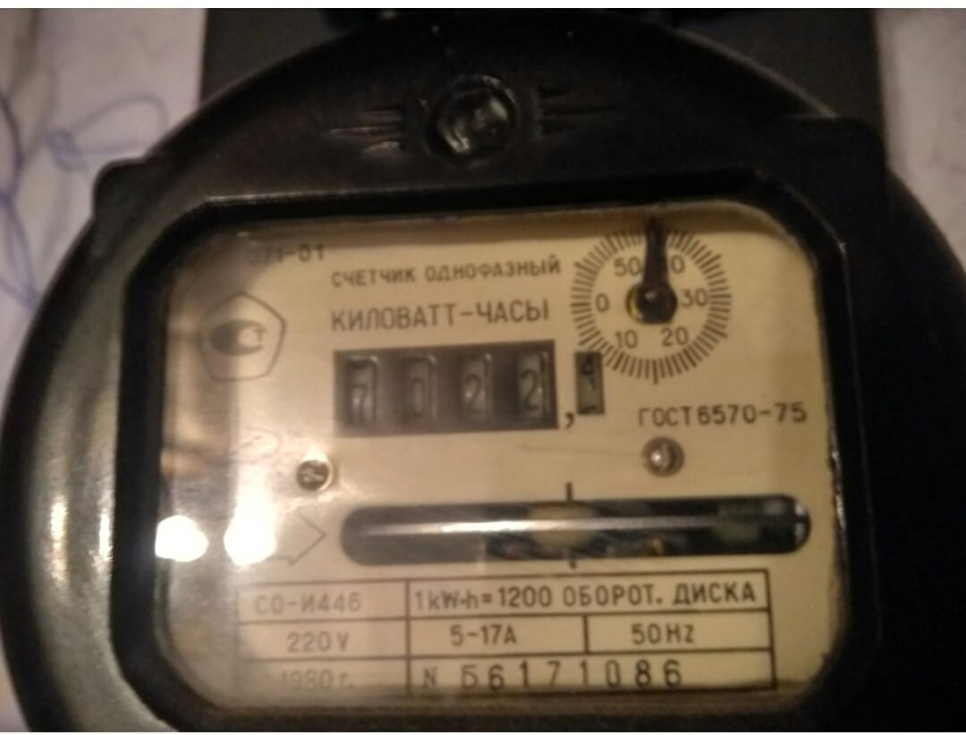

Приветствую форумчане!
Помогите разобраться с проблемой. Закрывал дачный сезон забрав бабушку в город и по традиции выкрутил пробки от электросчетчика. И тут слышу он шуршит. Присмотрелся к диску - ползёт гад. Что не так? Если я выкрутил две пробки, то я обесточил дом, но не электросчётчик, так? Или там косяк в подключении? Или накрылся прибор, как мне сказали учетчики в сбытовой компании, предложив замену. Раньше такого за ним не замечал. Устанавливали и переносили ребята из сбытовой компании.
Вот такой там прибор

Mytabor писал(а):Источник цитаты Приветствую форумчане!
Если вы скажете где- до СЭ или после- включены эти пробки, будет несколько проще гадать. Скорее они у вас там после, если самоход есть. Странно, что его еще электрики терпят, ему сто лет в обед. Да, он накрылся, а вы платите сверху, на самоход, учетчики правы.
