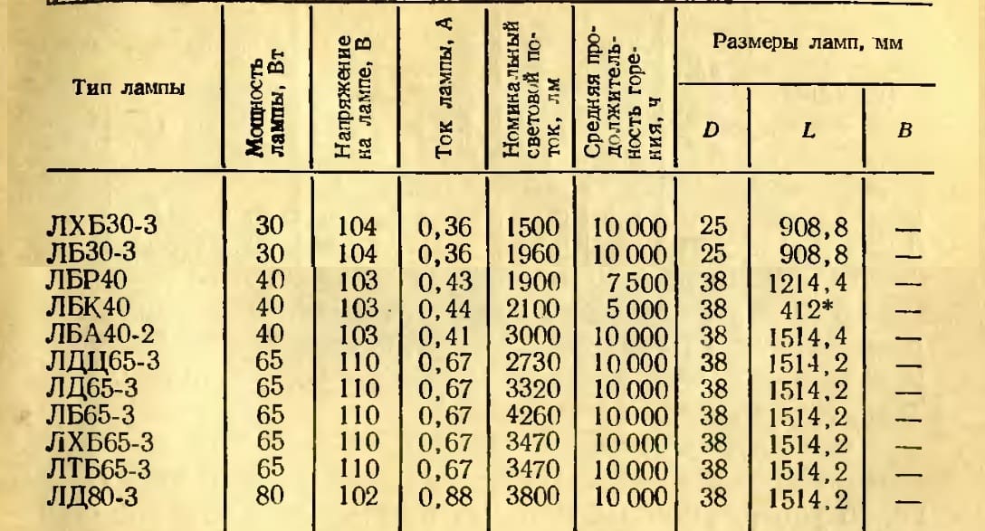

Кто-нибудь знает, как расчитать ток люминесцентных ламп, таких как ДРЛ и трубчатых ЛЛ( типа ЛБ, ЛД и тп и тд),а то есть только таблицы:

Александр, а чем таблицы-то не угодили? В них же указан ток для каждого типа лампы

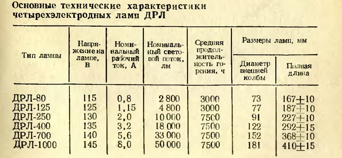

На работе один электрик сказал, что через лампу ДРЛ250 течёт ток 4А, типа клещами мерил. Но ток через лампы ЛЛ зависит от кос фи, т.е. от наличия компенсирующего конденсатора. Поэтому хотелось разобраться, а для этого нужны формулы.

Александр, в таблице указан ток лампы ДРЛ в установившемся режиме, т. е. лампу включили, дали разогреться, а потом измерили ток.
Ток лампы ДРЛ в момент запуска гораздо больше рабочего.
