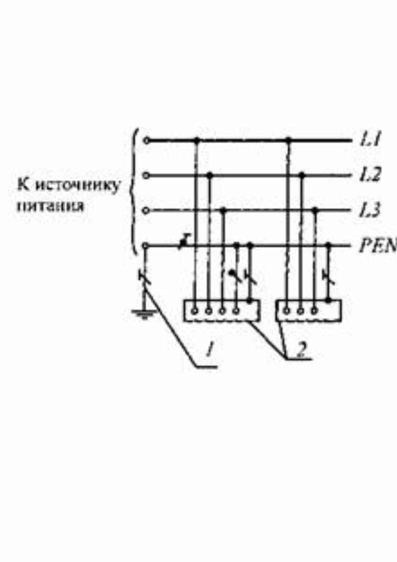

elalex писал(а):Источник цитаты Да, система TN-C неправильная. Лучше пускай остается неправильная TN?
Найдите отличие системы TN от системы TN-C.
Подключение УЗО в TN-C
Сообщение elalex » 18 окт 2015, 05:51
tupos писал(а):Источник цитаты отличие системы TN от системы TN-C
В TN нет защитного проводника, в ТN-С разделение PEN на РЕ и N произведено в этажном щите. Картинка TN-C нарисована в ПУЭ.

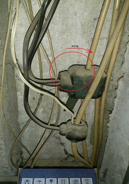

Все равно оба отходят от PEN на этажном щите. Отдельного стояка РЕ нет.

Вот тут не совсем уверен? Разобрать?
Полностью согласен.

Сообщение elalex » 21 окт 2015, 00:09
Кактус писал(а):Источник цитаты Разобрать?
Можно не разбирать, а откусить защитный проводник и пересоединить на новый контакт. Но лучше разобрать, почистить и соединить раздельно.

В заключительный раз напишу, не присоединяйте вы к PEN проводнику этажного щитка РЕ проводник - хорошего от этого не будет, не забывайте про возможные обрывы/недостаточные контакты PEN проводника в других этажных щитках.
