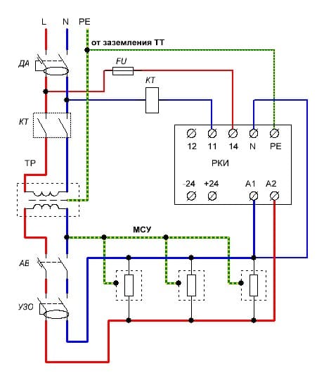

Из всего вышесказанного получается, что РКИ сработает как от пробоя (снижения сопротивления изоляции) на корпус, так и от пробоя (снижения сопротивления изоляции) на землю при подключении как на схеме ТОРМОЗа
TOPMO3 писал(а):Источник цитатыИзображение
Я правильно все понял?

Почитал еще про РКИ ... теперича думаю, что моя схема подключения не правильная ... похоже прибор всё таки надо подключать (клемму РЕ) к линии именно к заземлению.
Ситуация не ясная ... во-первых, пробой (ухудшение изоляции) может случиться между любым проводом и корпусом потребителя. В моей схеме это и контролируется (подключение к МСУ). Но в этой схеме не контролируется замыкание, любого провода на землю, которое может случиться и без замыкания на его корпус.
Мне кажется схема должна иметь еще и УЗО ... РКИ будет контролить относительно земли, а УЗО относительно корпусов потребителей.

Сообщение Yaroslav » 01 ноя 2018, 08:56
Если вставлять УЗО в схему питания, то куда должно подключаться МСУ? Заземлять его нельзя, но для сработки УЗО у нас должен возникнуть дифференциальный ток, то есть ток должен утекать в обход УЗО. А ему не получится это сделать, так как система после УЗО полностью замкнутая.
Должны же быть какие-то типовые схемы для таких систем, а их почему-то нет или их трудно найти...

Сообщение TOPMO3 » 01 ноя 2018, 10:21
Yaroslav писал(а):Источник цитаты Если вставлять УЗО в схему питания, то куда должно подключаться МСУ? Заземлять его нельзя, но для сработки УЗО у нас должен возникнуть дифференциальный ток, то есть ток должен утекать в обход УЗО. А ему не получится это сделать, так как система после УЗО полностью замкнутая.
Я считаю, что должно быть так ...
РКИ - контролит всю IT_сеть относительно земли.
ОЗУ - все корпуса подключенные к МСУ ... (типа локальная система TNS без заземленной нейтрали).

Сообщение Yaroslav » 01 ноя 2018, 10:32
Тогда у нас некий потенциал от трансформатора через МСУ выносится на корпус. И система перестаёт быть безопасной и отказоустойчивой, так как пробой на корпус ведёт к КЗ вторички, чего в IT системе не должно быть. Или можно схватиться за оголенный провод и корпус.

Сообщение TOPMO3 » 01 ноя 2018, 11:27
Yaroslav писал(а):Источник цитаты Тогда у нас некий потенциал от трансформатора через МСУ выносится на корпус.
Какой потенциал и относительно чего? А если не будет МСУ ... потенциала не будет чоли?
Насчет МСУ ... в IT_системе, при наличии нескольких потребителей, организация МСУ - требование ПУЭ.
Имхо ... Вас не туда понесло ... кто Вам сказал, что IT_система безопасная и отказоустойчивая?!
Была бы она такая ... не была бы необходимость в таком сложном и дорогом приборе. :pardon:
Гм ... всем известно, что при наличии двух проводов, напряжения между ними и соответствующего контакта между ними - обязательно будет КЗ ... и это явление нив коем разе не связано с "режимом нейтрали" в системе, будь оно хоть TN, TT или даже IT.
А если оголить оба провода, то можно будет схватиться и за оба враз ... не касаясь даже корпуса. :biggrin:
