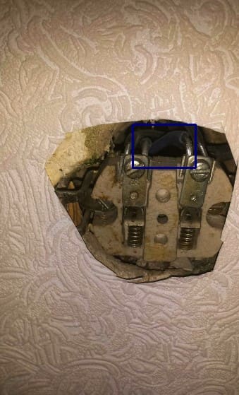

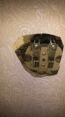

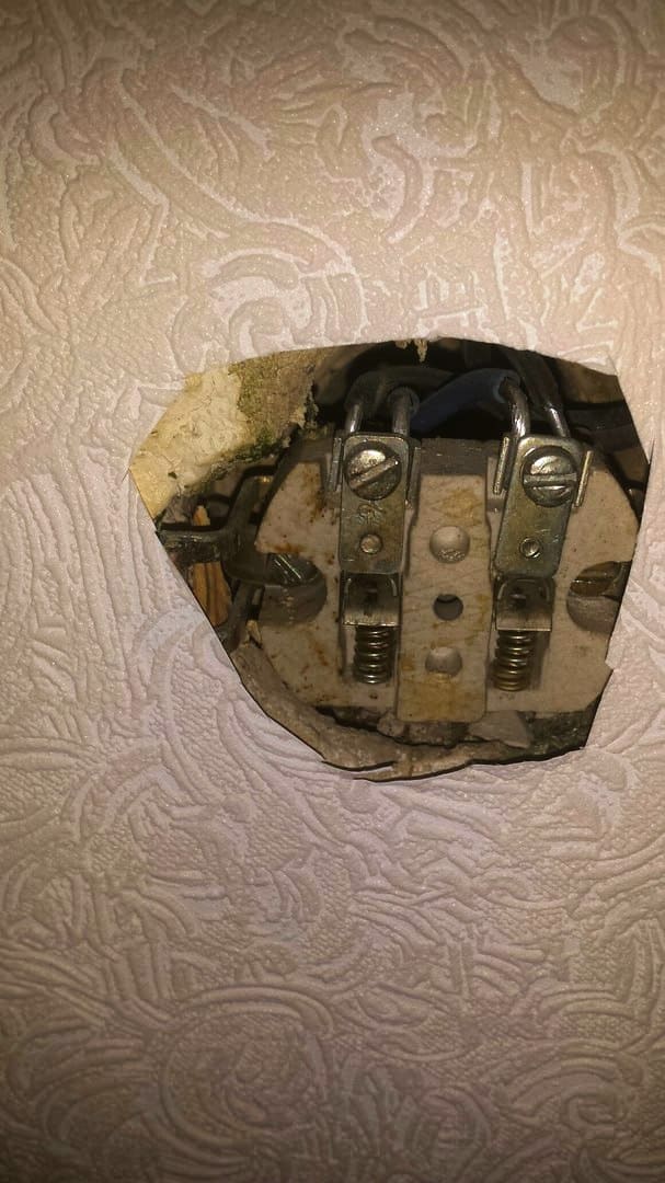

отвалилась розетка, хотел поменять, смотрю внутри четыре провода. Может кто-нибудь подсказать что из ни что, и на какую современную розетку можно поменять?)
Насчет маркировки проводов: по краям расположены провода с черной изоляцией, в центре синие.
Тыкнул индикаторной отверткой по проводам. Показывает что: синие - фаза, черные ноль. Такое может быть?)
Советская розетка, В розетке четыре провода алюминиевых

Купите новую, провода подключите точно так и не переживайте. Отличная, с подпружиненными контактами розетка, что там отвалилось? А про провода- ху из ху, рассказать не сложно- два из них фазные, два- нулевые, розетка проходная, т.е. где-то есть еще одна, к которой идет вторая пара проводов.

Боюсь показаться далеким: а какую новую можно купить, дабы подключить провода точно также?Сейчас же все идут для трех проводов, фазы, нуль, и земли. Куда четвертый девать?) Или есть точно такие же для двух пар проводов?

Есть и без заземлителя. Но даже если такой дифсит и есть только трехконтактные с заземлителем, не смотрите на средний контакт розетки, отвернитесь от него, забудьте- нет его! и включайте точно так, как у вас было и не иначе. Все современные розетки имеют возможность подключать по два провода, только бы ваш алюминий туда влез.

Да она похоже рабочая полностью)
заехали в квартиру просто, а тут такая ситуация из стены торчит. А лицевой пластмассовой панели нет, вот думаю получится поверх новую нахлобучить или всю надо заменять..

Нет, из новых ничего не подойдет. Меняйте. Только автомат не забудьте выключить у счетчика, или пробки, что там...

Dimarrik12, Возьмите Schneider-Electric серия W59 расположение контактов будет идентично. Но на вашем месте я бы убрал вот это порнографию, там даже монтажной коробки нет. В стене на деревянных распорках держаться :negative:

Да нет там дерева, есть раздолбанная усами крепления доза в штукатурке и неплохая розетка, которая слишком долго терпела дергания. Если купить новую, кстати, все розетки имеют аналогичное подключение, не только Шнайдер, то прежде всего ее надо закрепить нормально, иначе продолжение последуетследует. И если в силу особенностей совковой проводки к розетке много претендентов, то проще в нее включить переходник вилка- блок розеток и не дергать ее больше. Иначе на очереди- облом алюминиевых проводников.
