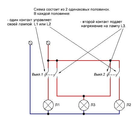

Помогите, пожалуйста, со следующей схемой подключения. Имеем три источника света L1, L2 и L3. L1 и L2 управляются выключателями V1 и V2, соответственно. А источник света L3 должен включаться при включенном состоянии любого из двух выключателей V1 и V2, в том числе, если включены оба. То есть, если включен V1 — горят L1 и L3. Если включен V2 — горят L2 и L3. Если включены V1 и V2 — горят и L1, и L2, и L3.
Если возможно, изобразите схему.

1.Есть разные варианты, в зависимости от вида источников света.
2.Вариант, когда источник света L3 может работать и от 1-полупериодного напряжения - теоретически возможен, но практически маловероятен.
3.Вероятнее всего, все 3 источника требуют обычного переменного напряжения.
Тогда подварианты решения: выключатели источников L1 и L2:
- 2-полюсные (1 клавиша приводит в действие 2 электрически разделенных выключателя). О существовании таких бытовых - не знаю. Можно попробовать механически соединить клавиши обычного 2-клавишного выключателя
- 1-полюсные, но управляют реле, которые размножают контакты до 2-полюсного выключателя.
4.Лень рисовать. У нас есть хороший рисовальщик схем - ТОРМОЗ. Думаю, он поймёт схему со слов, и если попросите - нарисует.
Сначала попробуйте понять схему с моих слов.
5.Схема состоит из 2 одинаковых половинок.
В каждой половинке:
- один контакт управляет своей лампой: L1 или L2
- второй контакт подает напряжение на лампу L3.

elalex писал(а):Источник цитаты 2-полюсные (1 клавиша приводит в действие 2 электрически разделенных выключателя). О существовании таких бытовых - не знаю.
Если вскрыть одноклавишный выключатель, можно увидеть, что внутри имеется еще место, для второго ... т.е. можно вставить. Или на двуклавишный выключатель "присобачить" большую клавишу от одноклавишного.
