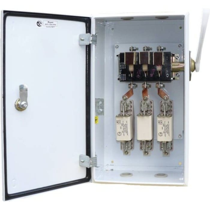

Прошу помощи по вопросу заземления. К 3-х фазному рубильнику в здании подведено заземление,могу ли я протянуть от этого же контура монолитом 6 мм кв до второго рубильника,расстояние 35м., есть ли допустимый максимум в таких случаях? Спасибо.

Впервые слышу про рубильник в цепи заземления. По идее, коммутационные аппараты в цепи заземления запрещены.

Присоединюсь к первому оратору. Или непонятно написано, или такое надо видеть- зачем к рубильникам землю тащить, и что это за рубильники?

Сплошь да рядом применяются рубильники в металлических ящиках, которые положено заземлять. :smile:
По теме ... заземление шлейфовать запрещено (вроде бы) ... в ПУЭ копаться надодь. :pardon:

Пардоньте- к РУБИЛЬНИКУ, или шкафу, ящику?????????????????????

Приношу свои извинения за неправильно поставленный вопрос, оказалось , что там(частное предприятие)ящик с 3-хфазным автоматом на 100а, от этого ящика надо протянуть питание с заземлением на второй ящик с 3-хфазным автоматом на 50а для освещения, розеток и холодильника, 35 метров.
