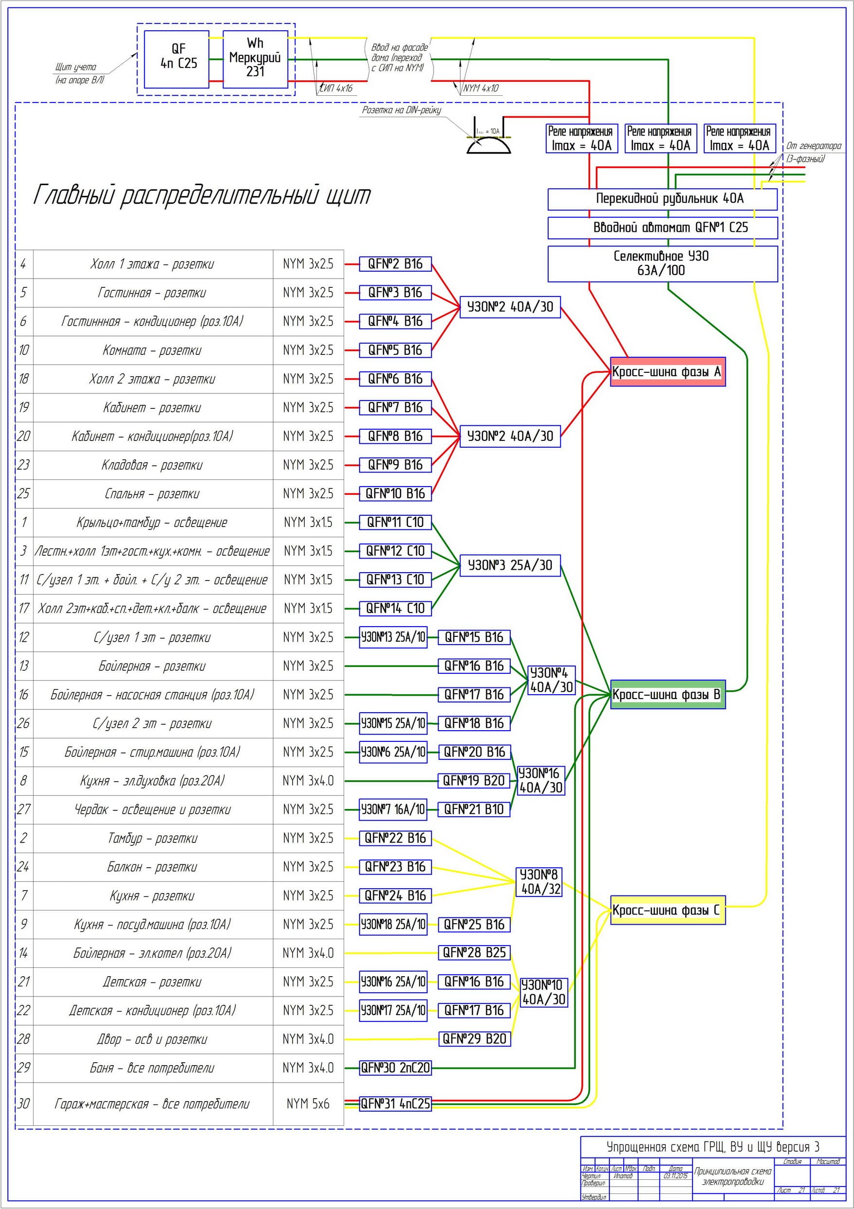

ПАВ писал(а):Источник цитаты Нахрена, извините за французский, компрессор, точило питать через РН, шо ему сделается???
Ничего не сделается, гараж по схеме запитан после РН.
ВалераТур писал(а):Источник цитаты Для себя же, постараюсь свести риск межфазных замыканий к минимуму. (Защита от дурака) Поэтому после общих аппаратов защиты : один этаж- одна фаза, + гараж. На каждую фазу свой щиток в этом же помещении. Исключение, только для отдельных 3-х фазных линий. ...но это уже совсем другая схема...
ВалераТур писал(а):Источник цитаты И еще, не парьтесь по поводу срабатывания 1-фазн. релле контроля напряжений В цепи 3-х фазн. Розеток. Вероятность броска напряжения в сети в момент работы точила стремится к нулю...
Rokoal писал(а):Источник цитатыВалераТур писал(а):Источник цитаты Для себя же, постараюсь свести риск межфазных замыканий к минимуму. (Защита от дурака) Поэтому после общих аппаратов защиты : один этаж- одна фаза, + гараж. На каждую фазу свой щиток в этом же помещении. Исключение, только для отдельных 3-х фазных линий. ...но это уже совсем другая схема...
А перекоса фаз не будет при таком распределении? От какого дурака защита?
ПАВ писал(а):Источник цитаты Уже высказывался, повторюсь- категорически не согласен с тем, что все розетки собраны на одно УЗО, свет- на другое. Одно неловкое движение и или отключаются все лампы в комнатах, или один утюг тушит ТВ и комп на самом интересном...
Вот, поправил по Вашим замечаниям. Кроме этого: ВалераТур писал(а):Источник цитаты Может быть я чего то не допонял: на линию "баня" у вас нет узо? И два общих автомата на одинаковый ток и тип, в чем прикол?
ВалераТур писал(а):Источник цитаты 3. Может лучше не повторяться с релле напряжением, а поставить релле контроля Фаз? У него функционал немного другой. На сайте есть статья на эту тему.
eJake писал(а):Источник цитаты 1. Верно ли я расположил розетку относительно устройств защиты?
eJake писал(а):Источник цитаты 2. Верно ли расположил перекидной рубильник до РН и перед вводными автоматом и УЗО?
