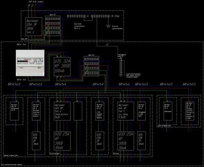

Схема энергоснабжения дома 3 фазы 15 кВт
Rokoal
Сообщения: 752
Репутация: 71
Откуда: Смоленск-Рудня
Схема энергоснабжения дома 3 фазы 15кВт
Сообщение Rokoal » 13 дек 2015, 11:09
eJake писал(а):Источник цитаты 3. В гараже будет отдельный щиток с РН 3фазным для защиты 3фазных потребителей, если одна фаза вырубится однофазным РН в ГРЩ. Можно так делать?
Можно запитать гараж отдельно от защиты дома и поставить реле трехфазного напряжения, так будет правильней.

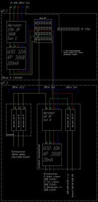

Схема электроснабжения частного дома (3 фазы, 15 кВт)
Сообщение Evgeniy » 26 янв 2016, 06:09
Здравствуйте, уважаемые форумчане.
Прошу вас покритиковать мою схему электроснабжения частного дома, и заодно гаража.
Требование договора на подведение 3-х фазного ввода:
1. На вводе установить автомат 25А;
2. Счетчик для снятия показаний устанавливает сетевая компания на столбе;
3. Максимум можно взять 15кВт;
Немного вводной информации и пояснений к чертежам:
1. Ввод со столба будет выполнен кабелем СИП 4х16 алюминий;
2. ВРУ планирую ставить на внешней стене 2-го этажа. Состав ВРУ: автомат 25А, шина 4х7, шина нулевая N, шина PE;
3. Систему заземления выбрал TN-C-S. Разделение PEN планирую выполнять в ВРУ;
4. Щит распределительный главный будет расположен в доме. Состав: счетчик 3-х фазный, УЗО 32А 100мА, шина нулевая N, шина PE, автоматы по направлениям с УЗО;
5. Гараж. ЩР1 – щит распределительный вводной. ШР2 – щит распределительный силовой для электрооборудования.
Хотелось бы узнать ваше мнение по поводу:
1. Правильно ли сделано разделение PEN и дальнейшее подключение N и PE;
2. Какие еще электрические приборы требуют заземления;
3. Правильно ли выбраны автоматы;
4. Правильно ли выбраны УЗО и достаточно ли их;
5. Правильно ли подобрано сечения кабеля;
6. Могу ли я обойтись одним заземляющим контуром для дома и гаража.
Электроснабжение дома.
Электроснабжение гаража.
Схема электроснабжения частного дома 3-и фазы, 15кВт.
Сообщение elalex » 26 янв 2016, 07:27
Evgeniy писал(а):Источник цитаты столб
Дайте план участка и место столба на нем.
Evgeniy писал(а):Источник цитаты автомат 25А
Будьте готовы к тому, что поставленный опломбированный автомат не подойдет по току КЗ, и придется последовательно с ним поставить еще. Ставьте недорогой ИЭК.
Evgeniy писал(а):Источник цитаты TN-C-S
Что в ней хорошего?
Evgeniy писал(а):Источник цитаты счетчик
Должен быть в одном щите с вводным автоматом. Сети не позволят, чтобы они стояли в разных щитах.
Evgeniy писал(а):Источник цитаты УЗО 32А 100мА
Зачем оно нужно?
Evgeniy писал(а):Источник цитаты Какие еще электрические приборы требуют заземления
Все приборы требуют заземления. Провод заземления должен быть подведен ко всем светильникам.
1.Перерисуйте схему: тон - белый, 1-линейная, надписи крупнее.
УЗО лучше ставить поменьше (не на каждую линию, а одно на несколько линий, но качественнее). Групповые автоматы достаточно и 1-полюсные и исключительно с защитной характеристикой В.
2.Что за электрокотел и электропечь? На каждый - по три 1-полюсных автомата.
3.В гараже никакого вводного автомата и УЗО 100мА. Вводной автомат гаража должен стоять в общем распределительном. В гараже - УЗО 30мА и групповые автоматы. ЩР1 и ЩР2 обязательно должны быть разных местах?

Evgeniy
Сообщения: 12
Зарегистрирован: 26 янв 2016, 02:56
Откуда: Иркутск
Сообщение Evgeniy » 27 янв 2016, 08:18
Ну…обо всем по порядку.
Вот план участка, точнее его главная часть.
elalex писал(а):Источник цитаты Будьте готовы к тому, что поставленный опломбированный автомат не подойдет по току КЗ, и придется последовательно с ним поставить еще. Ставьте недорогой ИЭК.
Готов.
elalex писал(а):Источник цитаты Evgeniy писал(а):
TN-C-S
Что в ней хорошего?
TN-C-S выбрал после прочтения всех статей про заземление на сайте. Выбирал я между ТТ и TN-C-S. ТТ правильно я сам вряд ли сделаю. А тем более не найду электрика, кто бы смог её смонтировать грамотно. TN-C-S для меня более понятна. Вот пару вопросов по TN-C-S, кстати. Случился обрыв PEN проводника. УЗО разве не защитит от травмы, если будет контакт с корпусом, находящимся под напряжением?
счетчик
По поводу счетчика. Электросети ставят свой счетчик на столбе, выдают пульт, с помощью которого надо снимать показания. По сути, в доме (или на доме) я сам для себя ставлю счетчик. Им он до лампочки. Счетчик я уже купил, так что не пропадать же ему.
УЗО 32А 100мА
Зачем оно нужно?
УЗО 32А 100мА. Данное УЗО я устанавливаю как противопожарное.
1. Схему перерисовал. Надеюсь так удобней. Поясню про УЗО.
Одно УЗО на освещение и бытовые розетки. Бытовые розетки это в моем понимании холодильник, телевизор, компьютер, лампа настольная, зарядки там всякие и т.п.
Второе УЗО на группу автоматов котел и эл. печь. Ни того, ни другого еще нет, но мощность я уже прикинул.
Третье УЗО только на ванную комнату, т.е. на стиралку 2,4кВт и пару бытовых розеток.
Четвертое УЗО на силовые розетки. Это чайник, СВЧ, посудомоечная машина, и т.п. приборы, расположенные в основном на кухне. Силовые розетки в жилых комнатах я не вижу смысла ставить.
2. Про электрокотел и электропечь. Пока что я остановился на котле Zota 9кВт. В принципе у меня есть примеры, кто ставит такие в частные двухэтажные дома. Электропечь будет электрическая, взял за основу печь с максимальным электропотреблением 5,5кВт.
3. Вводной автомат на гараж убрал в главный распределительный щит. Переделал все в один щит.
