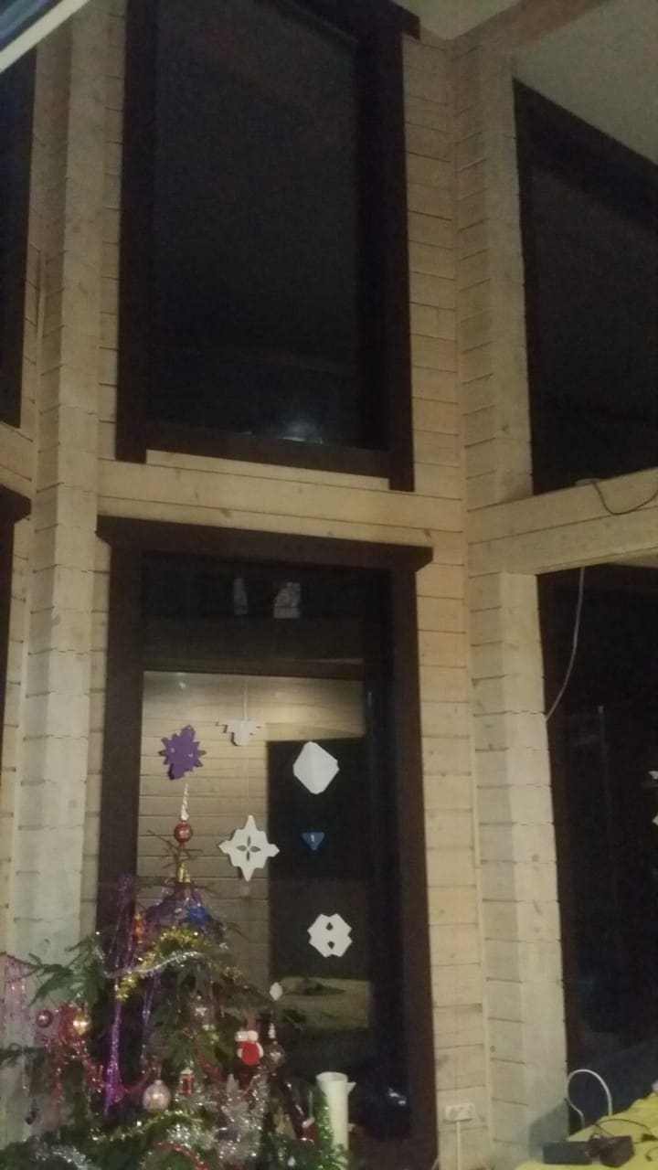

Дом из клееного бруса, примерно 140-150 кв.м., второй свет (в коньке 8 м), окна большие, выше роста человека - 8 шт (двойные пакеты) в гостинной.

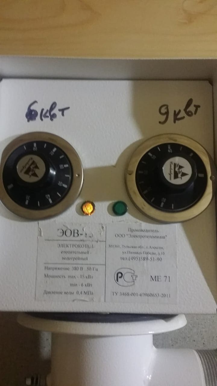

Отопление ТОЛЬКО эл-во. Котел: ЭОВ-15 (цифры были подстерты, на нем, поэтому не уверена). Фото постараюсь приложить. Нагреватель воды: Аристон ABS 2.0.

Почти 4 МВт за сутки? Вам отдельная Братская ГЭС нужна. Конечно ненормально. Вы сделали ненужные фото и не сделали самое нужное - счётчик.

В этом деле очень многое зависит от конструктива дома, как он утеплен и других факторов. Окна Ваши шикарно смотрелись бы в какой-нибудь Калифорнии, в наших местах это огромные теплопотери.
