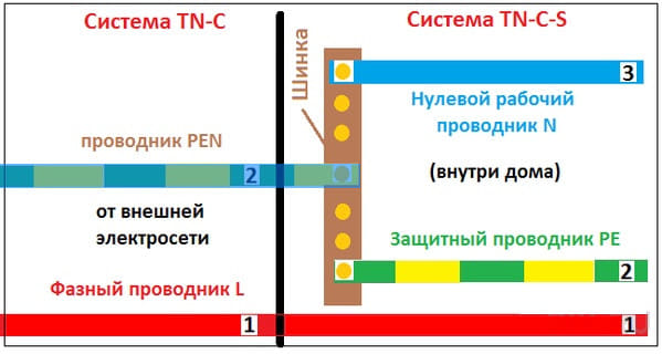

Сообщение Rokoal » 15 дек 2015, 12:24
Кактус писал(а):Источник цитаты Это ещё почему?! Логично было бы с точностью до наоборот.
Вот нашёл ответ.

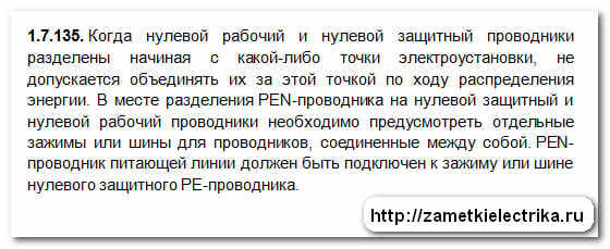

Вопрос про систему заземления TN-C-S
Сообщение tupos » 15 дек 2015, 12:58
Ну вот и прочитайте внимательно ПУЭ 1.7.135: "...предусмотреть отдельные зажимы или шины соединенные между собой". Что мешает мне считать шину РЕ в системе TN-C-S как набор зажимов зажимов соединенных вместе? Никто не запретит.

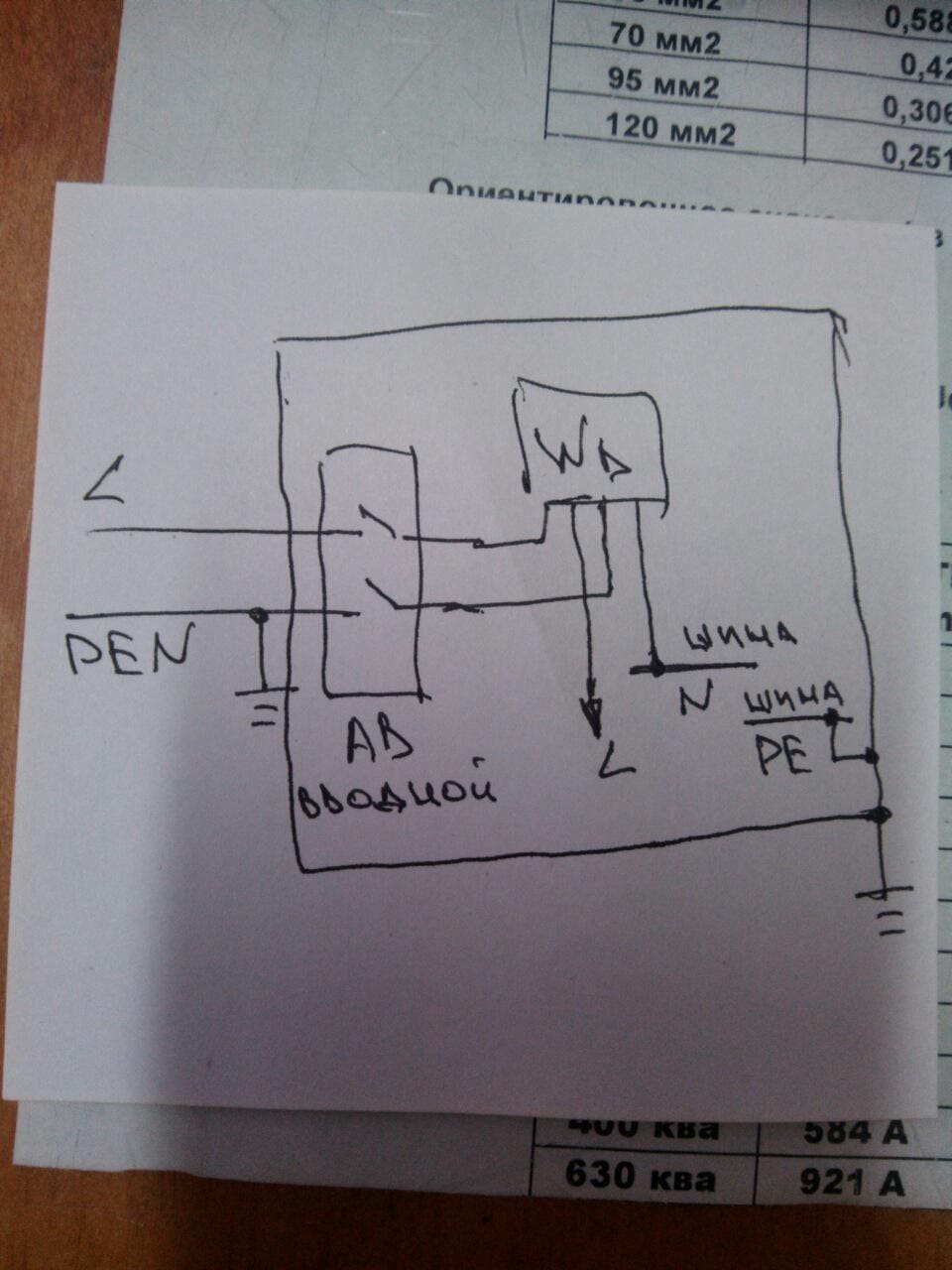

Сообщение mastervictor » 15 дек 2015, 13:22
Rokoal писал(а):Источник цитаты Так же PEN проводник должен быть разделен до вводного АВ. Поэтому он заводится не на счетчик, а сразу на шину заземления, ноль на счётчик берётся с нулевой шины, после счётчика устанавливает ещё одну шину нулевую с которой берете ноль на отходящие линии
Без двухполюсного АВ,только в нашем РЭСе,не прокатывает!
Сообщение mastervictor » 15 дек 2015, 13:24
Как быть?
Сообщение mastervictor » 15 дек 2015, 13:28
tupos писал(а):Источник цитаты Что мешает мне считать шину РЕ в системе TN-C-S как набор зажимов зажимов соединенных вместе?
Вот так?
Сообщение tupos » 15 дек 2015, 13:35
mastervictor писал(а):Источник цитаты Вот так?
Именно так. А в других щитах от ВРУ, повторюсь, уже требуется устанавливать две шины - N и PE.
Сообщение mastervictor » 15 дек 2015, 13:50
tupos писал(а):Источник цитаты А в других щитах от ВРУ, повторюсь, уже требуется устанавливать две шины - N и PE.
Это я сразу понял!Там уже будет чистый TN-S!
Вроде как все понял!СПС!
Но ты мне все таки tupos, дожуй пожалуйста!
Правомерно/правильно делить разделение после счетчика?Так как в обязаловке на вводе либо двухполюсный,либо трех полюсный,но "0" сразу в счетчик!
Сообщение mastervictor » 15 дек 2015, 14:26
tupos писал(а):Источник цитаты Не правомерно. Но со сбытом не потягаться. Я писал в свое время соответствующее письмо в РТН, РТН полностью поддержал сбыт
Тоесть из-за сбыта,идем на нарушение ПУЭ?!
Но чтоб угодить сбыту,разделим после счетчика,для безопасности в отношении поражения электротоком!
tupos писал(а):Источник цитаты Нет, вся электроустановка будет TN-C-S, не путайтесь
Из моего щита учета,уйдет кабель в распределительный щит,где все в разделено,это не будет TN-S?
Сообщение mastervictor » 15 дек 2015, 14:42
СПС всем!Проглотил!
(надеюсь усвоится,и не будет завороток кишок!)
Сообщение mastervictor » 15 дек 2015, 14:58
tupos писал(а):Источник цитаты ПУЭ-то почитывайте иногда
По работе больше ПТБ,остальное как повышение самообразования!
Сообщение mastervictor » 15 дек 2015, 15:07
Rokoal писал(а):Источник цитаты л
По сути,РЕН вообще мимо вводного прошел!
А если так?
Сообщение Кактус » 15 дек 2015, 15:18
mastervictor, Сумбурно конечно и вывода Мы ещё не сделали, НО защитный проводник Запрещено рвать! PEN это 2 в 1-м (и шампунь и.....) т.е. и защитный и рабочий.
