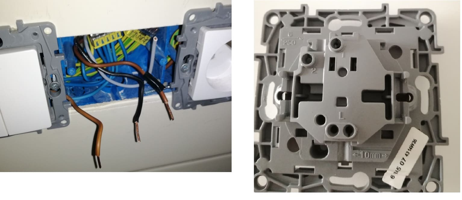

Уважаемые форумчане,
прошу вас помочь разобраться с выключателем для вытяжки. Перепробовал все варианты, но нужного результата добиться не могу. Получается при разных вариантах подключении то "сильно высасывает/выкл", то "сильно/слабо", то "сильно/сильно". А необходимо, чтобы было "слабо/выкл". Спасибо.

Сообщение elalex » 26 янв 2019, 19:14
1.Лучше, чтобы были все 3 режима - Сильно (после сильного посещения туалета), Слабо (постоянная работа), Выкл.
2.Сначала нужно разобраться с вентилятором. Какой он?
По идее, один вывод - 1-я скорость, другой вывод - 2-я скорость.
3.Соответственно, на выключателе должна быть фаза и по выводу на каждую скорость вентилятора.
4.Проверьте всё.

Могли бы Вы мне по фото на котором есть и провода и выключатель как абсолютному чайнику объяснить куда какой провод засунуть. Большое спасибо!

Спасибо. Можете объяснить на фото выключателя что означает 1 и 2.

Сообщение elalex » 26 янв 2019, 22:43
1.1 и 2 - выходы выключателя. Это может быть и переключатель. Если бы перевернули - было бы яснее.
2.Что они означают - без прозвонки неизвестно.
3.Вам нужен обыкновенный 2-клавишный выключатель, как для люстры на 2 группы.

elalex, Вы "не той дорогой" пошли ... отложив, пока, экскурсы про вентиляторы и этот переключатель в сторонку, надо было попросить определиться в трех проводах ... где приход.фаза и какой, какая скорость (замыкая фазу, поочереди, на эти провода).
Провод от высокой скорости заизолировать, а две оставшие подключить на "L" и "1". На контакт "2" ничего не подключать ... получим режим_"хотелку" от автора ... слабо/выкл. :yes:
