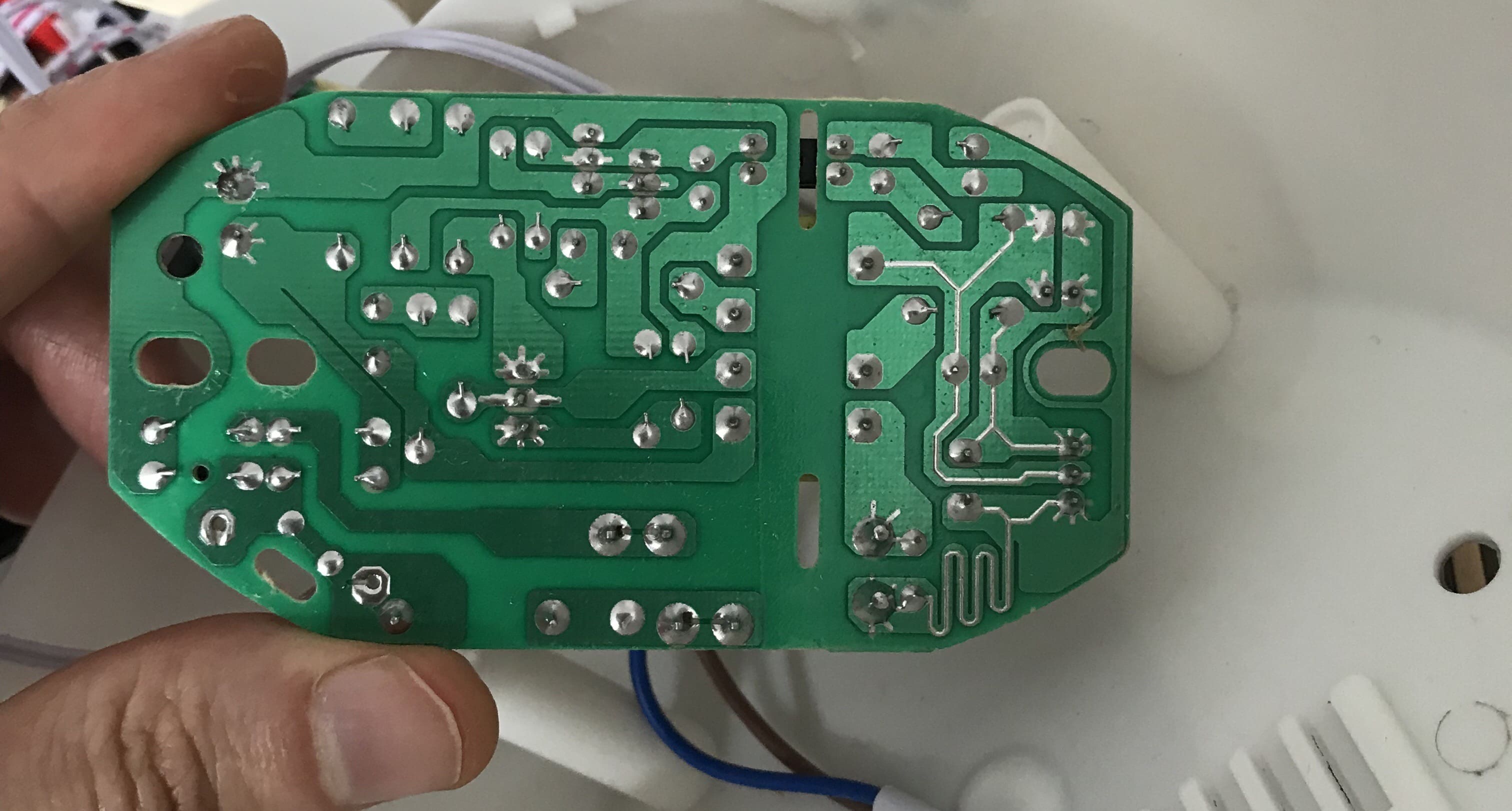

Приветствую.
В устройстве взорвался конденсатор, как изначально был подключен неизвестно.
Возникли сложности с определением + на схеме.
Буду благодарен за помощь.
Был на схеме справа.

Ну хорошо, а стаканчик где, на нем ничего не осталось? Далее- что питает сие изделие, ток, напряжение,что на радиаторе закреплено- максимально точно, предохранитель живой?

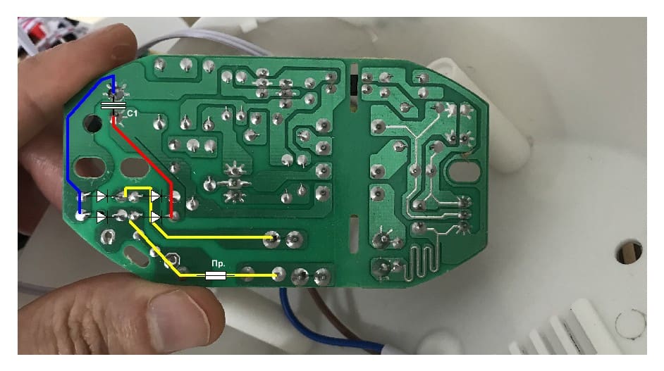

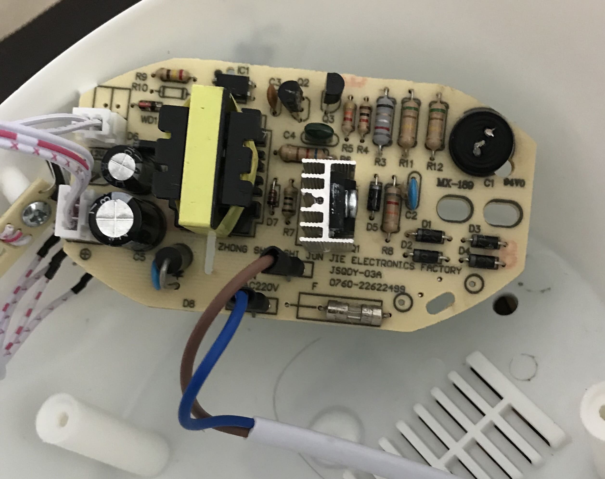

Предположу, что это плата питания увлажнителя воздуха.
Конденсатор, явно, после диодного моста ... значит причина "взрыва" пробой диодов.
А так как отсутствует понижающий трансформатор - значит конденсатор на 400 и более вольт.
Диоды пробивает (чаще всего) по току ... из-за выхода из строя ИГБТ_транзистора (это который на радиаторе).

Koikawa писал(а):Источник цитатыВозникли сложности с определением + на схеме.
По Вашему вопросу ... красная линия - "плюс" ... синяя - "минус".

Под к-ром на плате всегда есть маркировка полярности, или + и -, или минусовый вывод заштрихован. С напряжением верно, емкость может быть разная, смотреть на ошметках. Думиаю- 4,7...6,8 мкФ. Если не вылетел предохранитель, не обязательно и остальное. Проверять все подряд, начиная с предохр. и диодов. Насчет тр-ра- ждем ответа.

Я ж нарисовал сетевые дорожки (желтые) ... на плате надпись (220В), куда провода приходят ... и сразу на мост ... так что, нету "понижайки".
