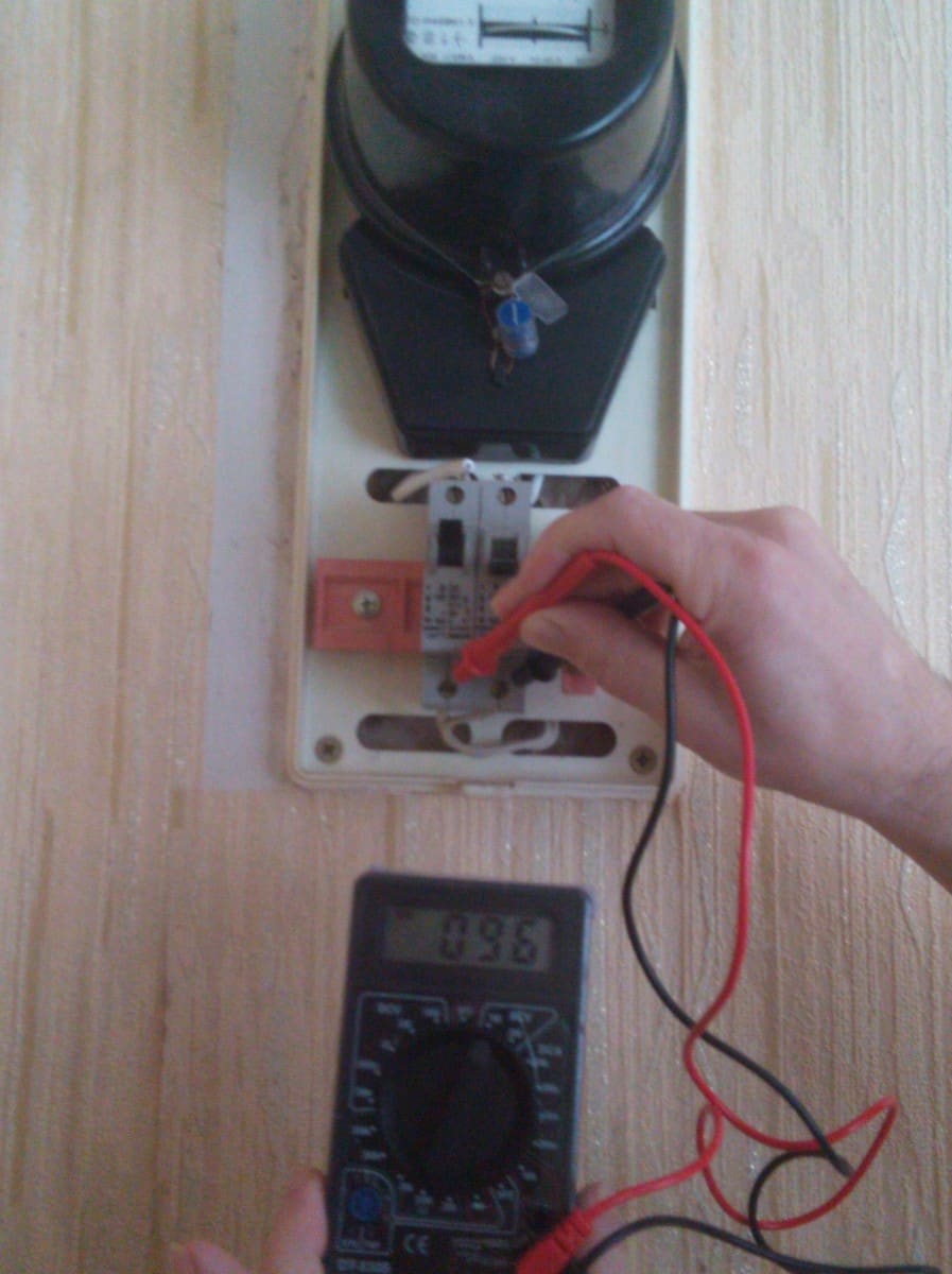

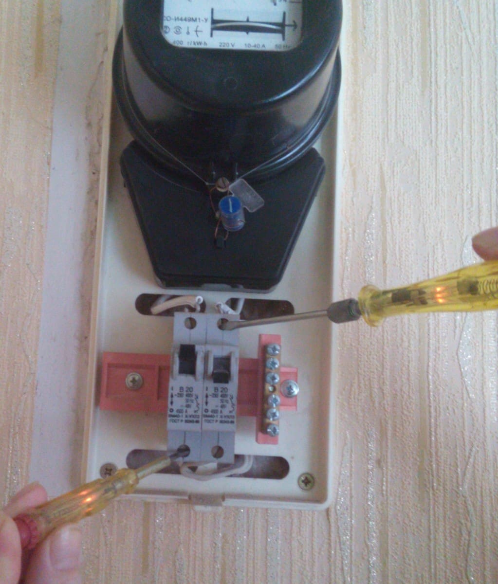

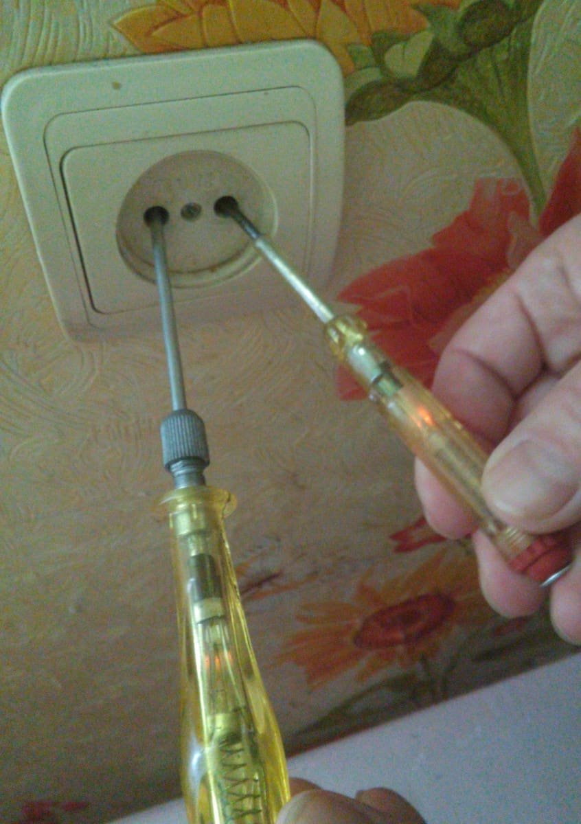

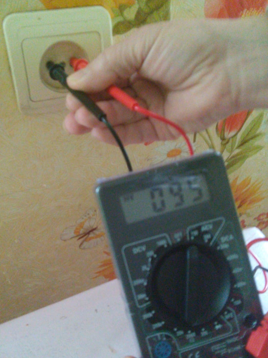

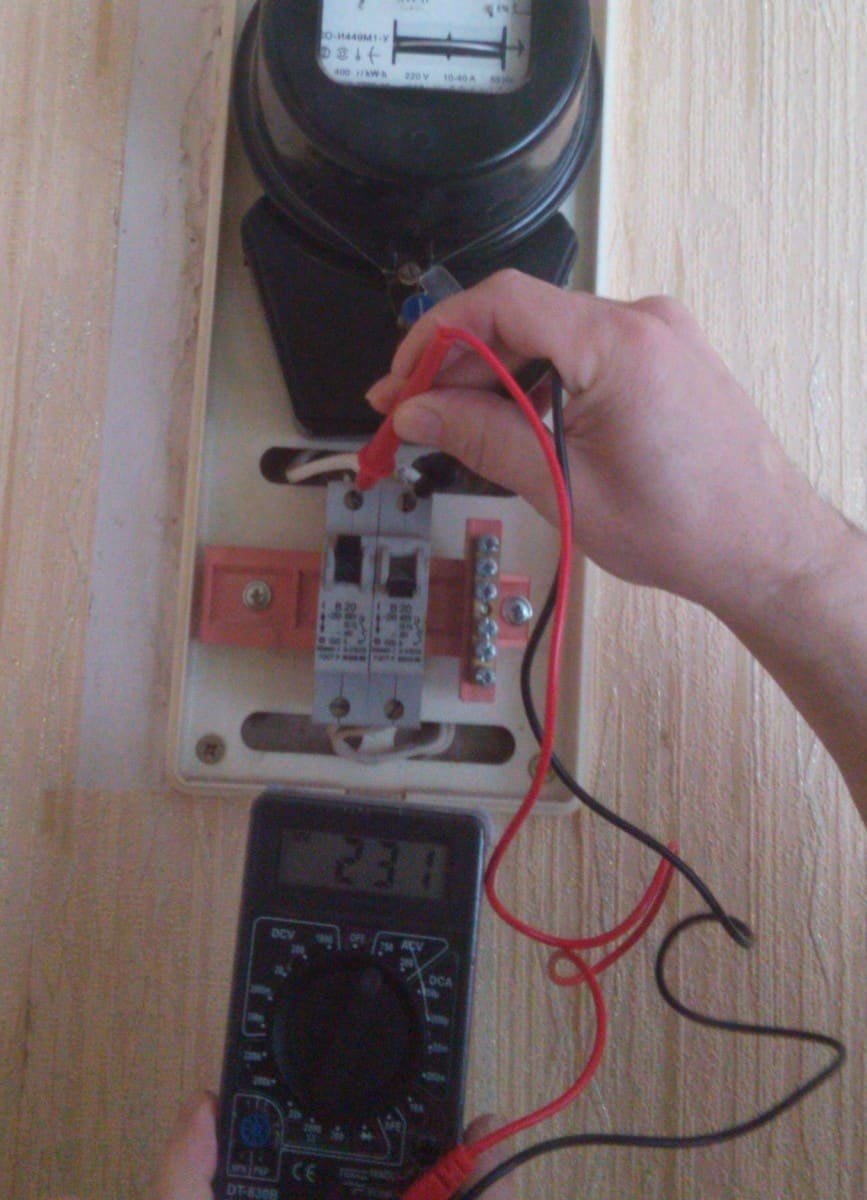

Выкладываю свои фото, посмотрите пожалуйста и дайте экспертное заключение, в чем тут дело, может ли такое быть, нуль и фаза при отключенном нуле под напряжением, на фото все видно.
1.Не правильно подключен прибор учета.
2.Не правильно собрана и смонтирована электропроводка в доме.
3. Вполне закономерное явление, так и должно быть.
Примечание: при выключенном нуле, электролампы моргают.
