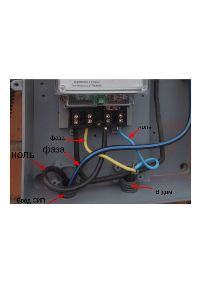

Я чес-говоря по фоткам посмотрел - и впал в ступор:
У Вас из второй гофры идет :
0) Приходная фаза на счетчик.
1) Приходная фаза на автомат.
Далее со счетчика отходная фаза учодит во вторую гофру,
отходная фаза с автомата в первую.
Приходный ноль идет из первой гофры на счетчик,
отходной ноль со счетчика во вторую гофру.
Получается:
0) В кабеле первой гофры:
0. Отходная фаза с автомата.
1. Приходный ноль на счетчик.
1) В кабеле второй гофры:
0) Приходная фаза на автомат.
1) Приходная фаза на счетчик.
2) Отходная фаза со счетчика.
3) Отходной ноль со счетчика.
Кроме того по внешнему виду проводов
получается не так как я увидел до этого.
Плюс ко всему не соблюдена цветовая маркировка.
Судя по ответам в теме, люди в этом как-то разобрались,
но у меня открытый перелом мозга (безо всяких смайликов)
через страсть я получаю силу,
через силу я получаю мощь,
через мощь я получаю победу,
Сила освободит меня.

Сообщение elalex » 14 фев 2019, 01:21
1.Местный словарь электрических терминов пополняется. Последнее приобретение - кабель гофры.
2.Про перепутывание названий жил и номеров гофр молчу.
Находясь в заключении, трудно заниматься электрикой.
3.ТС не сильно позаботился о лёгком понимании назначений жил на фото.
Ну, и соблюдение минимальных радиусов изгибов - пустой звук.
Darth Abbadonyz
Сообщения: 183
Репутация: 34
Подключение Электросчетчика НИК 2102-02 М2В
Сообщение Darth Abbadonyz » 14 фев 2019, 02:29
Непрочитанное сообщение elalex » 57 минут назад
В какой гофре идет (нумерую слева направо) - к той и отношу.
про названия жил - как правило на однофазном счетчике прямого
включения последовательност слева направо:
0) Фаза вход
1) Фаза выход
2) Ноль вход
3) Ноль выход
(относительно входа-выхода по нейтрали - достаточно условно - токовой обмотки там, как правило нет).
А это из какой тумбочки взято?
Сообщение elalex » 14 фев 2019, 06:59
1.Разбираться в наговоренной смеси номеров гофр и назначений жил (как сказано, и как должно быть сказано) - не царское дело.
2.Я рад, что знаете назначение клемм счётчика.
3.В счётчиках НИК между клеммами 3 и 4 стоит шунт.
4.Сила освободит меня - последняя строчка подписи.

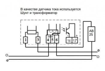

Обозначил линии ввода и выхода стрелками, привел схему. Фазный провод сразу идет через АВ25А на счетчик. Если все верно и правильно подключено, давайте будем закрыть тему?! Спасибо всем кто принял участие!
