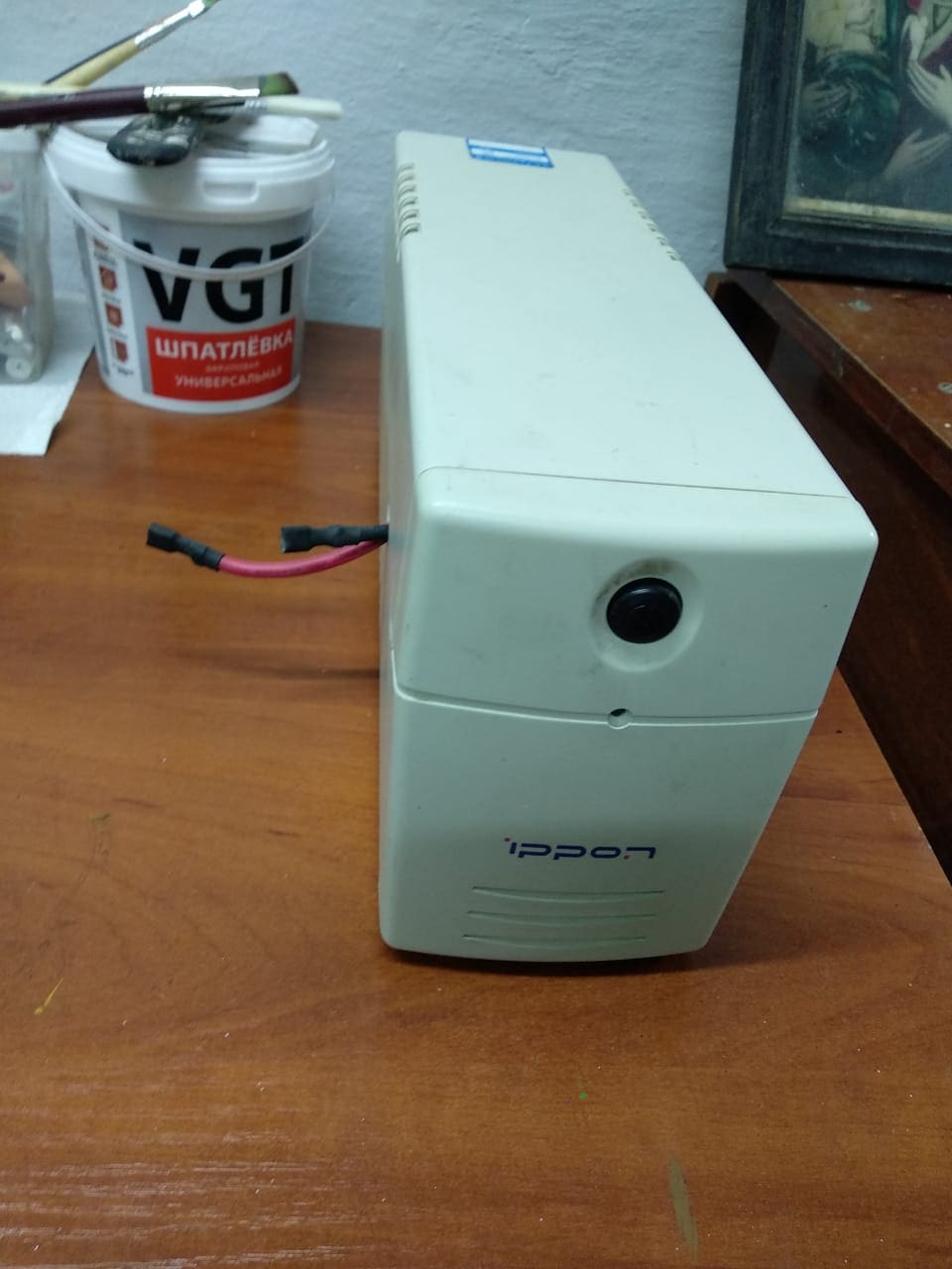

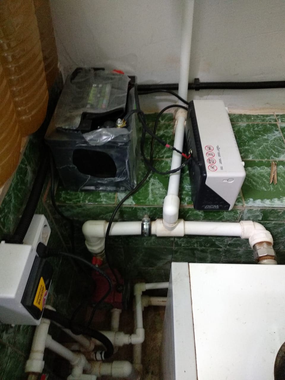

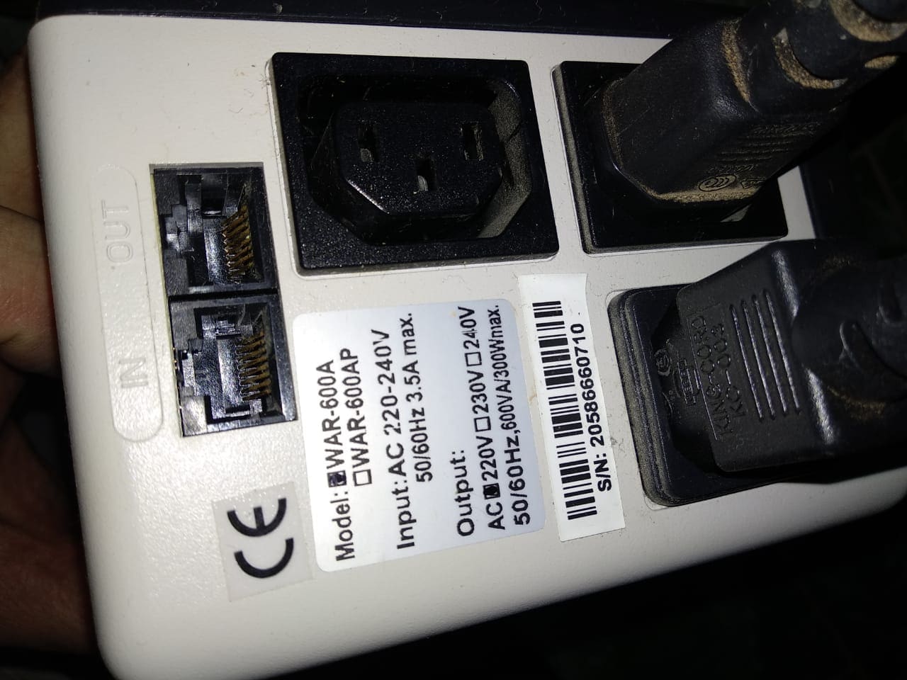

Сообщение mastervictor » 23 фев 2019, 07:12
mastervictor писал(а):Источник цитаты с утра кину
Этот сейчас стоит.
Электрофлуд

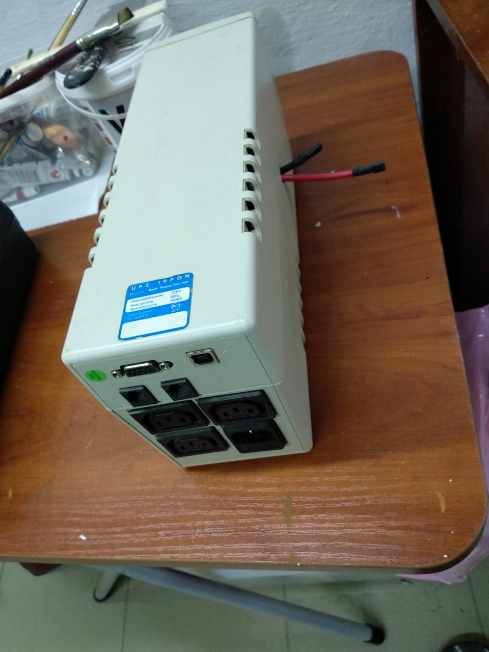

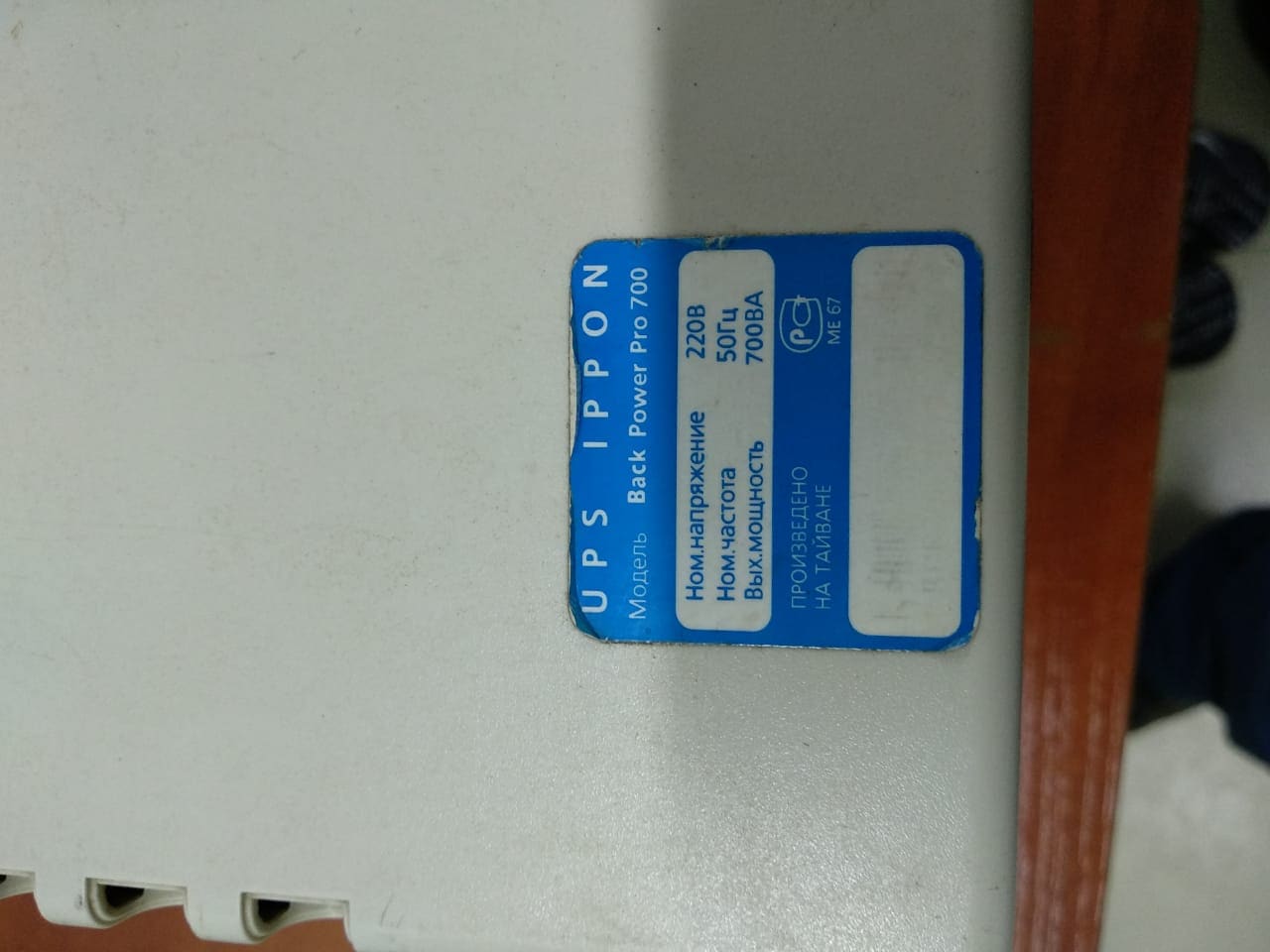

Сообщение mastervictor » 23 фев 2019, 07:13
Есть еще такой.
Электрофлуд
Сообщение ПАВ » 23 фев 2019, 08:31
Виктор, и тот, и другой, скорее, для компов, а не котлов и моторов как минимум по форме напряжения. Единственное, что в них полезно- высокий КПД
Котел какой, ФИО?

Время работы от батарей при нагрузке 200 Вт 5 мин.в режиме «Green Mode» Выключи его.Отключить этот режим при включении ИБП, нажав кнопку «ON» (ВКЛ) и удерживая ее более 5 секунд до следующих звуковых сигналов: длинный сигнал, пауза 2 секунды, затем два коротких сигнала. При отключенном этом режиме при нагрузке около 200 ват проработает от штатного аккумулятора не более 12 мин. Всем этим ИБП катастрофически нужно активное охлаждение. У них штатные радиаторы на компонентах(транзисторов) как фальга или никчемный аллюминевый брусок который в продолжительном времени тупо не эффективен. Да еще начинку не видел возможно на плате и не распаяны доп полевки.Чтобы уменьшить нагрев на сушествующее желательно разгрузить.Распределив токи нагрузки.
ПАВ писал(а):Источник цитаты Котел какой, ФИО?
Твердотопливный-типо драва, уголь. Вите ИБП нужен для работы насоса. Вон оно все на фото.

mastervictor писал(а):Источник цитаты Есть еще такой
ups ippon back power pro 700 имеет интерфейс связи с пк по RS'232 или USB порту. Екак как вариант рассматривать вообще не стоит если хочешь что-то запустить на продолжительный срок более 12 минут.

Сообщение ПАВ » 23 фев 2019, 11:33
В таком случае- только ЭЦН питать, проще воткнуть ЭЦН от печки ГАЗЕЛИ какой, там 12 вольт, особой производительности не требуется. Правда, поздновато уже. Делал когда-то приятелю, тоже на 12В ЦН с СО дома б/у забугорный, со свалки. Хватило на большой дом и пристройку. И с питанием минимум проблем.
Вообще, этот тип ЭЦН много жрать не должен, обычно 70 Вт максимум. А дуйку в ББП воткнуть не сложно- тот же вентилятор от комп. ИП, лучше два, и непременно с вытягиванием нагретого воздуха.
Для такого случая можно и с фильтром поиграть, чтобы получить что-то ближе к синусу, если есть желание и детали. Но дроссель нужен приличненький, на железе.
