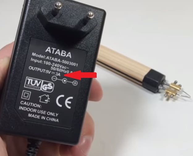

dim4ek.krd писал(а):Источник цитатыНашел видео на ютубе ... и примерно по такой же схеме сделал сам выжигатель.
Что значит "примерно"? Если не понимаете условия для нормальной работы изделия ... зачем менять что то в конструкции?
Далее приеобрел блок питания https://www.chipdip.ru/product/robiton-b6-500 , но оказалось что его мощности не хватает.
А зачем Вы его купили? Автор видео четко показал, какой блок требуется (ВЫХОД 5В = 3А)
.. вместо такого, Вы купили на 0.5А т.е. в пять раз меньше по мощности!!!
Поэтому пришлось купить еще один но помощнее и вот такого вида https://www.chipdip.ru/product/lrs-100- ... st_product .
Деньги на ветер ... для человека не знающего или не помнящего школьные знания по электрике.
Мощность (Р) равна произведению напряжения (U) и тока (I) т.е. P = U * I.
Одна и та же величина мощности получится при умножении разных цифр, например: 5В * 3А = 15Вт или 12В * 1,25А = 15Вт.
Я подвожу Вас к понятию, при выборе БП ... нельзя уменьшать (по току) и превышать (по напряжению) требуемые параметры питания.
Короче ... Вам надо было покупать (там же) ... https://www.chipdip.ru/product/lrs-35-5 ... дешевле "ненужного".
Все подключил, игла выжигателя сразу накалилась, но столкнулся с другой проблемой. Игла накаливается и гаснит, накаливается и гаснит. Так же и лампочка на БП горит и гаснет.
Это защита от дур.. короткокого замыкания на выходе отрабатывает ... пока ей (защите) не надоест. :biggrin:
Подскажите почему такое происходит, этот тип БП не подходит?
Вам, точно, нужно знать только о данном БП? ... или объяснить суть происходящего и возможные способы решения проблемы?
Теоритически, Ваша проблема решится подключением добавочного резистора, чтобы в сумме с сопротивлением "спиральки" набиралось не меньше 4 Ом ... практически ... Вы не сможете (причин много), проще купить еще одно БП. :pardon:
