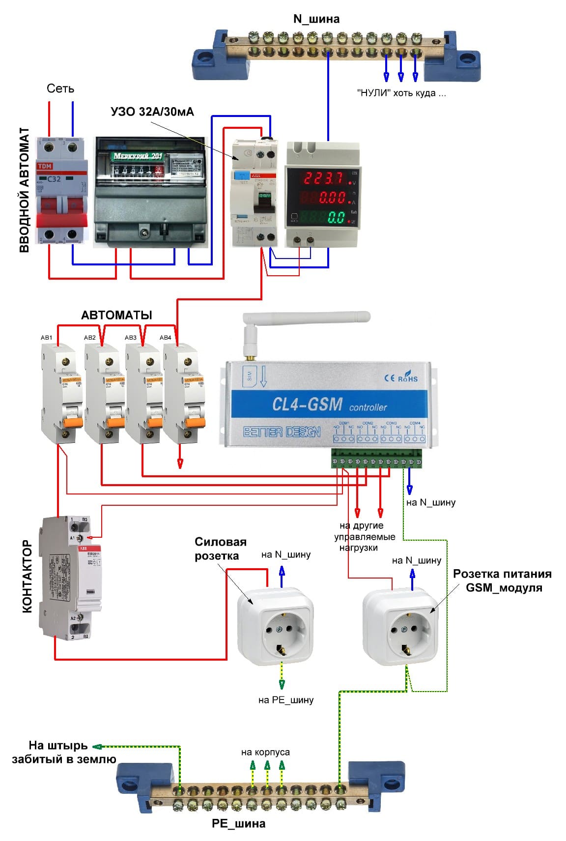

Вариант ... черновика схемы.
Вы про дифзащиту/заземление не думали или вообще не собираетесь делать?

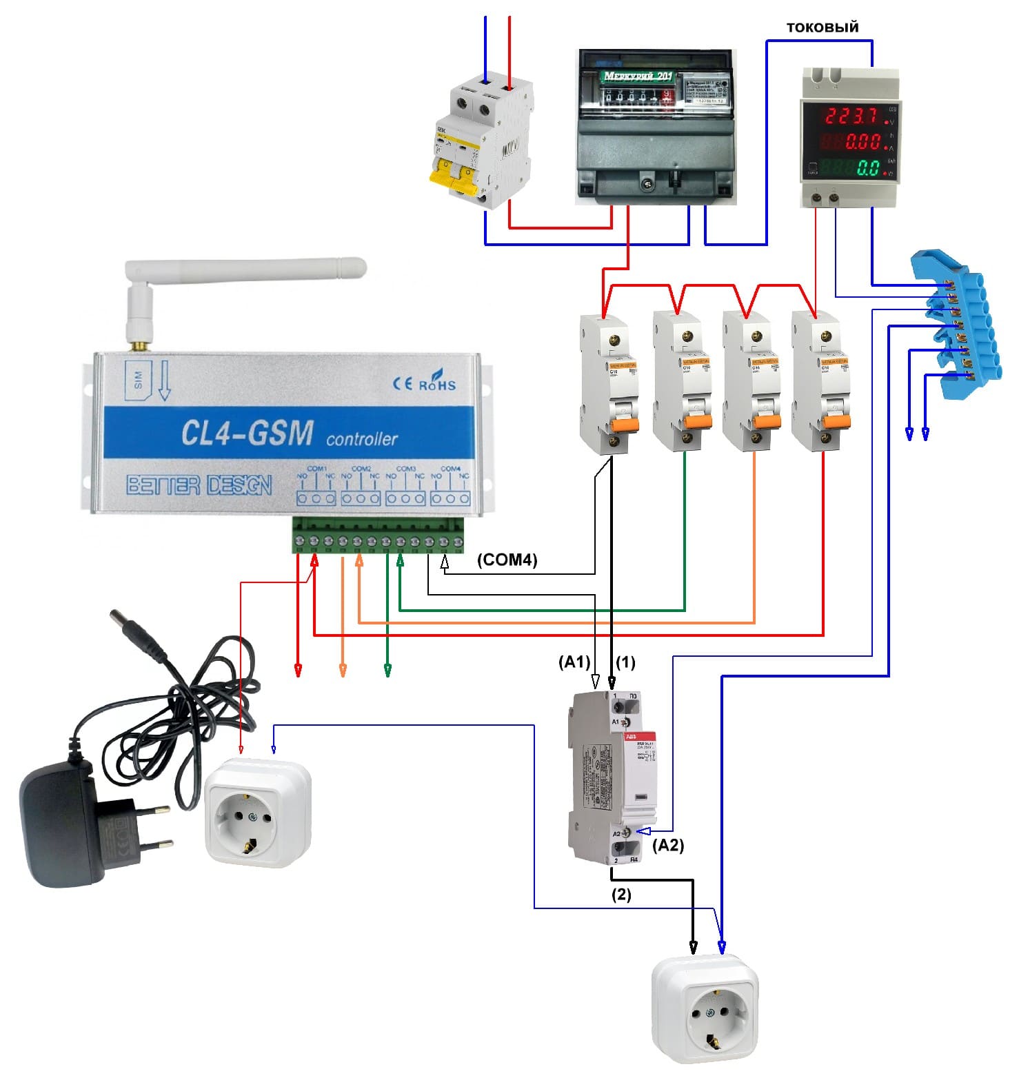

TOPMO3 писал(а):Вариант ... черновика схемы.
Спасибо за схему с вариантом без контактора..
Для закрепления Синий - 0? Красный - фаза?
Я бы с радостью это как то сделал только не знаю как правильно, к ящику железному?

latent писал(а):Источник цитатыСпасибо за схему с вариантом без контактора..
Решили собирать без контакторов, что ли?
Совершенно верно ... принято: "нуль" - синий, "земля" - желто-зеленый, "фаза" - остальные цвета.
Я бы с радостью это (заземление) как то сделал только не знаю как правильно, к ящику железному?
Заземление это типа сигналки/охраны на автомобиле ... разница в том, что сигналка бдит и в меру своих способностей, препятствует угону ... заземление тоже бдит, и в случае пробоя изоляции (напряжение на корпусе) - отключает электропитание от неисправного оборудования.
Без заземления, в случае пробоя на корпус, ничего не отключается, и в случае касания этого корпуса рукой - в лучшем случае Вас афигенно тряханет током, худший случай лучше не обсуждать.
Оборудование заземления потребует дополнительных расходов - самый бюджетный, установка, после счетчика, УЗО или дифавтомата.
Заземление - это забитый в грунт штырь, который проводом подключен к шине заземления (РЕ_шина ... не путать с N_шиной). Все металлические корпуса электрооборудования (станки, обогреватели, щитки, третьи контакты розеток) подключаются к РЕ_шине желто-зелеными проводами. Т.е. всюду надо будет прокладывать стандартные, трехжильные провода (кабели).
Нет, без контактора буду использовать оборудования мало потребляемое

latent писал(а):Я готов пойти на это, вот только я это не понимаю УЗО или дифавтомат
Выбирайте сами, УЗО или диф автомат.
РЕ_шина и N_шина
По жизни, совершенно одинаковые медные шинки ... разница в налагаемой на них функции.
РЕ_шина (на схеме - внизу) ... к ней подключается провод от заземлителя (штырь в земле) и от него расходятся защитные провода (заземление) по корпусам и специальным контактам на оборудовании.
N_шина (в схеме вверху) ... к ней подключается нулевой провод от сети и от него расходятся силовые, нулевые провода к оборудованию (розетки, светильники и т.д.)
