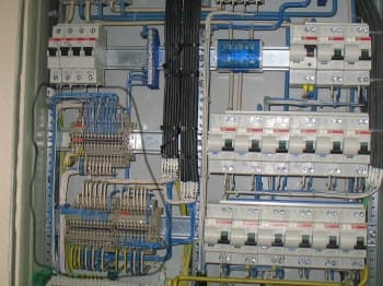

кви-45
Сообщения: 714
Репутация: 254
Многожильный и одножильный кабель. Разница в нагрузках.
Сообщение кви-45 » 10 мар 2019, 12:36
A.Li писал(а):Источник цитаты Ах да, шлейф. Знаю, что шлейфовать (разрывать) заземление нельзя. Да и сам принцип для розеток не нравится из-за лишних разрывов жил.
В отличии от схемы, который предлагает Админ, я сейчас там, где решение о способе монтажа освещения зависит от меня, делаю схему , как на фото. При таком монтаже разветвительные коробки вообще не применяются, все соединения сводятся на клеммники в эл. щиток, то есть с узла освещения в эл. щитке провода сперва прокладываются до выключателя или проходного переключателя, потом возвращаются в эл. щиток, а оттуда разводятся по адресам освещения.
Приимущество;: 1. Нет распредкоробок , что очень ценно при скрытых потолках. 2. Удобство технического обслуживания и главное его ВОЗМОЖНОСТЬ. 3. Возможность различных переключений и изменений эл.схем освещения. 4. Возможность установки приборов защиты и автоматизации. 5.Защитные и рабочие нулевые проводники нигде не рвуться. 6. Установка предохранителей для защиты отдельных линий, то есть в применяемых клеммниках можно устанавливать соответствующие предохранители.
Недостатки: 1. Увеличение длины эл. сетей. 2. Увеличение размеров эл. щитка. 3. И как следствие цены монтажа.
