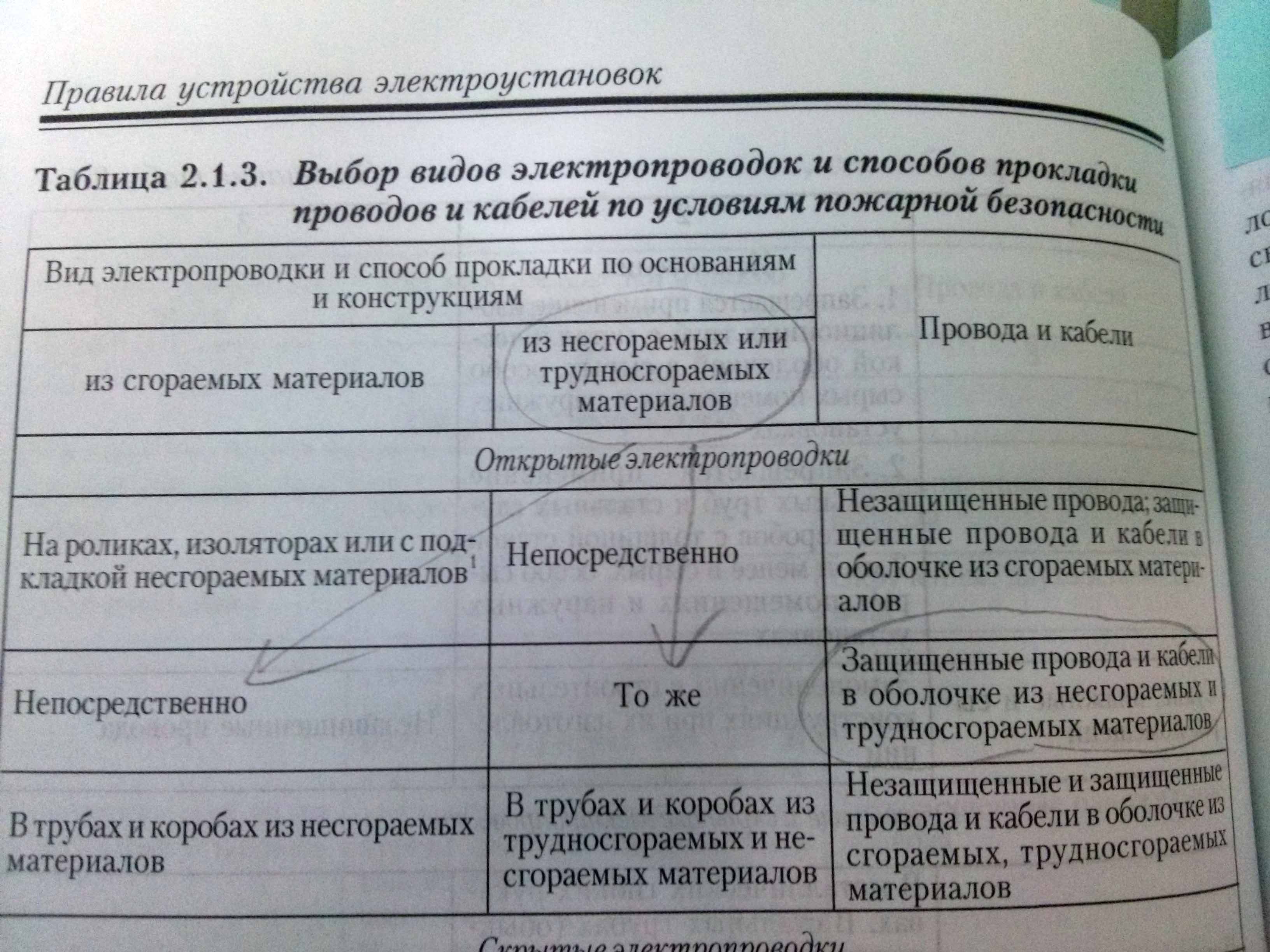

Сообщение antonbessonov » 11 мар 2019, 10:28
Судя вот по этой таблице, можно и без расстояния 10 см. Ну как я выдержу расстояние 10 см? Мне что, лоток металлический приделывать? Или штукатурить там чего-то ?...

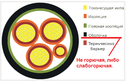

antonbessonov писал(а):Источник цитаты "...а так же защищёнными проводами и кабелями в оболочках из несгораемых или трудносгораемых материалов..."
А что тут непонятного!
Защищенными - значит скрыты (провода либо кабели) в каком то не горючем изделии (мет. труба, мет. канал и т.п.).
Оболочки - см. вложение.
Другими словами - без ЗАЩИТЫ запрещено!
