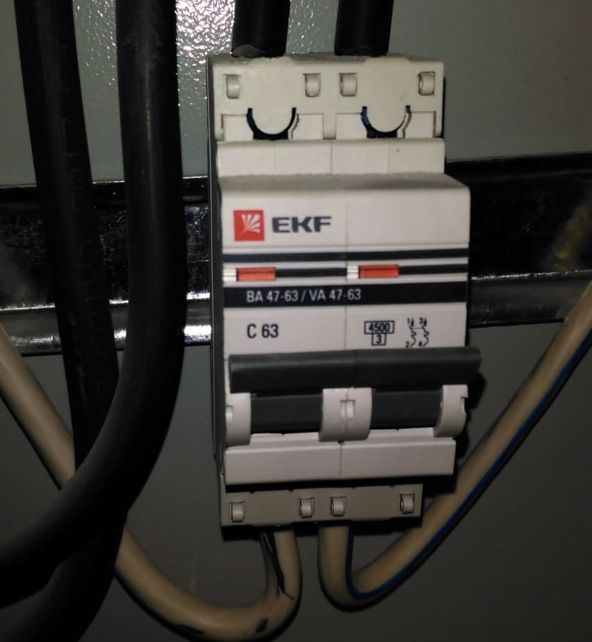

У меня нет опыта сбора щитков, делаю для себя. В щите на лестничной площадке стоит автомат EKF C63 с двойной ручкой.

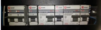

В квартирном щитке от застройщика мне достались:
Автоматы: один С50, три С16
УЗО: два 25А, 30 мА.

1.В этажном щитке достаточно и 1-полюсного автомата под сечение вводного кабеля.
Все аппараты от EKF лучше подарить бедным родственникам, и ставить хотя бы ИЭК.

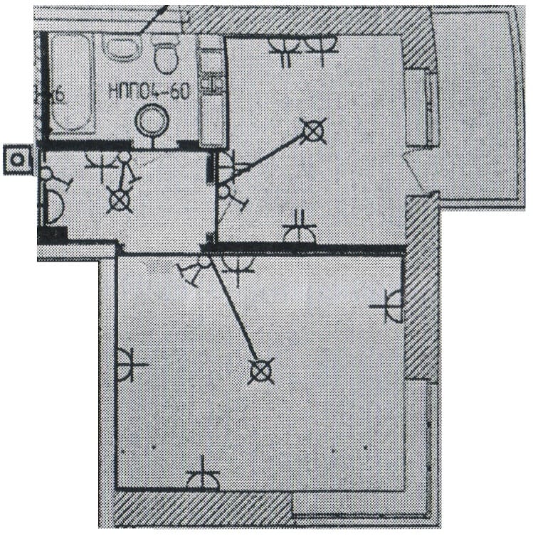

Если проводка не проложена ... чем объясняется такое наполнение квартирного щитка ... предположу, что есть проектная схема электропроводки, которая обязана соответствовать требования нтд ... почему автор не согласен с ней?
Вот такую проектную схему давали дочери, при вселении ...
