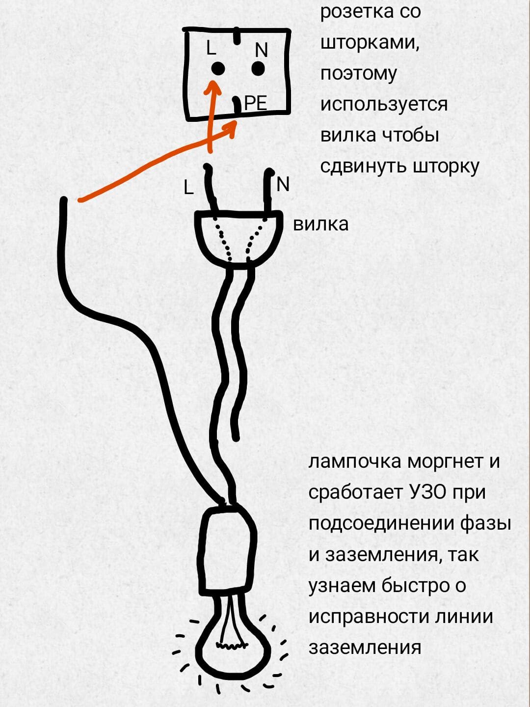

Сообщение ПАВ » 06 окт 2018, 19:00
Ща всем достанется, особенно за слова "старая бабка"
! Блин, кошмар, elalex, обычно климакс у мужиков раньше проходит, лечитесь или у урологов, или психологов от словоблудия.
Если такое-...Да, если оба штырька вилки соединены и поданы на один контакт лампы - всё сделано хорошо...(с) вы написали сознательно, вам к психологам- при замыкании обоих контактов в вилке надо не УЗО, а автора лечить, короткое будет, если в курсе!
elalex писал(а):Источник цитаты Да, если оба штырька вилки соединены и поданы на один контакт лампы - всё сделано хорошо.
- это я сохраню для истории. Гордитесь!

elalex писал(а):Источник цитаты Если сделали что-то необычное - рассказывайте всё и сразу, а не заставляйте вытягивать из Вас все особенности Вашего пробника.
Подробно нарисовал. Что не так ?

А с рисунком приспособы согласны ?
Система заземления ТТ
Сообщение elalex » 07 окт 2018, 05:12
1.Рассуждения верны.
2.Смысл сделать заземлитель под распредщитком - обеспечить визуальную целостность заземляющего проводника.
Какая сейчас его длина, где он проходит, насколько видна его целостность?
3.Приспособу можно сделать и так. Можно и болтающийся провод из патрона присоединить к заземляющему контакту вилки.

Приспособой проверил заземление во всех розетках дачи - лампочка моргнула и УЗО сработало, ОК !
