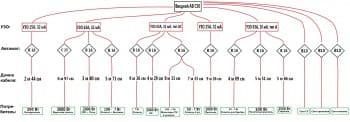

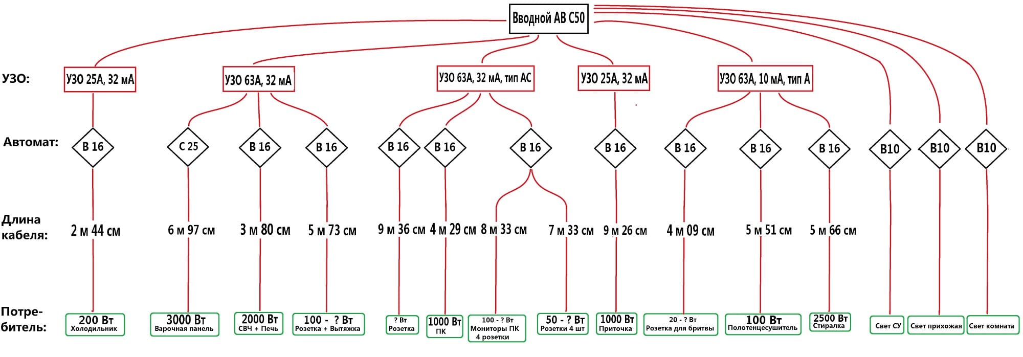

Сегодня весь день рисовал. Оцените результат. Включил в схему значения длины каждого кабеля и, где смог, мощность потребления. Многие розетки я сам не знаю, для чего, поэтому там знаки вопроса. Вероятно, для всякой мелочи- зарядить телефон, включить ночник и т.д.
Не знаю, на сколько будет понятно. Выходит, мне кажется, довольно нагроможденная схема:

Rumato писал(а):Источник цитаты Можно поставить одно УЗО на всю квартиру и этого будет достаточно
То есть защитить один единственный УЗО вводным автоматом меньшего номинала, чем этот УЗО, а последующих автоматов ставить столько, сколько захочется, даже если сумма номиналов нижестоящих атвоматов будет больше номинала единственного УЗО? А эта идея мне нравится! Только не будут ли превышены токи утечки? Линий ведь много получается.
Rumato писал(а):Источник цитаты Вводной автомат, 2 УЗО 63А-30мА, под ними кучка автоматов. По сечениям кабелей всё правильно.
Ну собственно, у меня на схеме почти так и получается: два УЗО 63А-30мА, под каждым по три автомата и по 16-17 метра кабеля в сумме (под каждым УЗО). Сливать все автоматы на один УЗО боюсь, вдруг токи утечки будут слишком большие.
Ну а на ванну один УЗО 10 мА мне не жалко- безопасность дороже.

elalex писал(а):Источник цитаты что такое функциональность и дешевизна - совершенно непонятно
Компромиссный вариант между селективностью, безопасностью, но чтобы в разумных ценовых пределах.

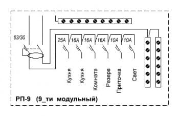

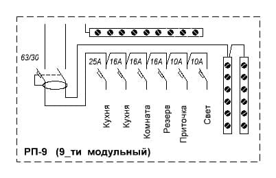

Даже на электроплитке не должно быть С? Когда я читал статьи по электрике, там советовали на электроплиту ставить С.

УЗО 63А-10мА не существует.
УЗО с током утечки на 32мА не существует.
Я уже сказал, ставите 2 УЗО 63А-30мА, под ними равномерно распределяете автоматы, свет то же под УЗО. И не надо ничего выдумывать.

Alex2019:
1.Политика "Ну раз уж стоит, то пусть стоит" может кончиться пожаром. Нормальные люди делают, как нужно, а не оставляют, как стоит.
2.Тема опасности типичного заземления новостроек TN-C-S многократно обсуждена.
По-простому, при аварии обрыва ноля она подает опасное напряжение на сеть защитных проводников.
3.Способы выполнения собственного заземления в многоквартирном доме бывают разные, в зависимости от конкретной ситуации. Опишите свою - материал стен, этаж.
4.Схема обычно многократно переделывается. При следующей переделке имеет смысл нарисовать её в какой-то рисовальной программе, с прямыми линиями, горизонтальными прямоугольниками.
5.Вводной автомат в квартирном щитке ни к чему.
6.Дублировать надписи не стоит.
Если понятно, что автомат и длина, то и писать эти слова не стоит.
Мелочи типа сантиметров излишни.
Рисовать потребители слабее 1кВт не стоит.
Нужно указывать сечения жил.
7.Не буду смотреть, что я уже написал, а напишу, как будто в первый раз:
8.Отдельные линии на отдельные маломощные (<3кВт) потребители - ни к чему. У вас все потребители квартиры - маломощные.
Организуются сети розеток:
- мощные - 2-3 шт на рабочую сторону кухни, сечением 2,5мм²=5кВт на автоматах В20, и в ванную. Все розетки с индивидуальными термореле защиты от перегрузок
- остальные маломощные сечением 1,5мм²=3кВт на автоматах В13: по 2шт в каждую комнату, на не рабочую сторону кухни, в прихожую, на балкон.
9.Неотключаемые линии - ни к чему.
10.Первоначальное решение - все УЗО максимального тока 63А.
На подаренные УЗО нужно посмотреть.
11.Автоматы освещения В6. На освещение пускается 3 жилы.
12.По моей методике:
- всем группам присваиваются буквы (Р - розеточные, О - освещения) и порядковые номера
- на плане кабельных трасс рисуются направления розеточных групп по стенам, и группы освещения по помещениям
- всем жилам на все потребители даются обозначения, например: ФР1, ОР1- фаза и ноль розеточной группы #1. З - заземление.
- на плане показываются места вдоль стен, включая вертикальные спуски, где проходят все жилы, с указанием сечений
- на всех разветвлениях кабельных трасс ставятся соединительные коробки, рисуются схемы всех коробок с указанием всех входящих жил
- жилы одинаковых сечений, идущие в одном направлении от одной соединительной коробки до другой, разумным образом объединяются в кабели. Например, в одном кабеле собираются все фазы, в другом - все ноли+1 жила заземления на все группы.
Я не вижу более разумного способа изображения плана. Если примите его и себе, лучше бы показать на каком-то участке, что Вы его поняли. Раньше я изображал образец плана в своей манере, возможно, он где-то сохранился, но вставить его опять - скорее всего не получится. Надеюсь, достаточно и словесного описания.
Подобного подхода в Интернете я не видел. Есть у электриков такие планы, и в таком стиле, или нет - не знаю
- пример объединения жил в кабели. Допустим, в одном направлении должно идти 10 жил одного сечения. Их можно объединить в 2 кабеля по 5 жил (10=5+5) или 1 кабель 4 жилы и 2 кабеля по 3 жилы (10=4+3+3), или по 2 кабеля по 3 и 2 жилы (10=3+3+2+2).
13.Мы с Rumato не общаемся.
14.УЗО 10мА практически не лучше УЗО 30мА.
15.Компромисс выбирает хозяин, сравнивая все варианты. Разница в расходах несущественна. Существенно, чтобы хозяин совершенно чётко понимал достоинства и недостатки всех вариантов.

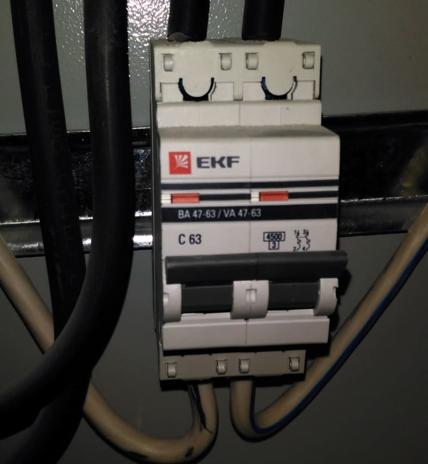

16.Кто сказал что хорошее про EKF? Что за люди? Они показали свою компетентность?
17.Светильники - тоже аппараты, и тоже требуют дифзащиты.
18.В Интернете советуют что угодно. Как только возникают сомнения - требуйте обоснований.
Для увеличения вероятности селективности токовой защиты количество автоматов в цепочке питания - должно быть минимально, а разница их защ.характеристик и номиналов - должна быть максимальна. У меня в цепочке 2 автомата - вводной D и групповой B, и никаких дифавтоматов вместо УЗО.

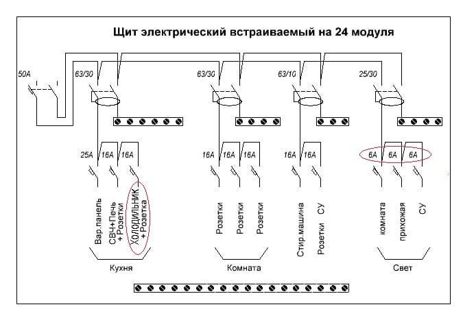

Сообщение TOPMO3 » 24 мар 2019, 08:44
Alex2019 писал(а):
TOPMO3 писал(а):Источник цитаты Я бы автору посоветовал использовать щиток от застройщика, не меняя его ... это самый дешевый вариант.
Спасибо за труд ... оценивать смысла нет, зато выяснились почти все Ваши "хотелки" ... "допросы партизана" можно прекращать, начинаем выкладывать варианты. :wink:
Ваш дневной труд (схема) вместится только в 36_ти модульный бокс, а это огромный размер ... в простенок влезет?
Вот вариант схемы на 24 модуля (возможно и это не влезет) ... обсуждайте.

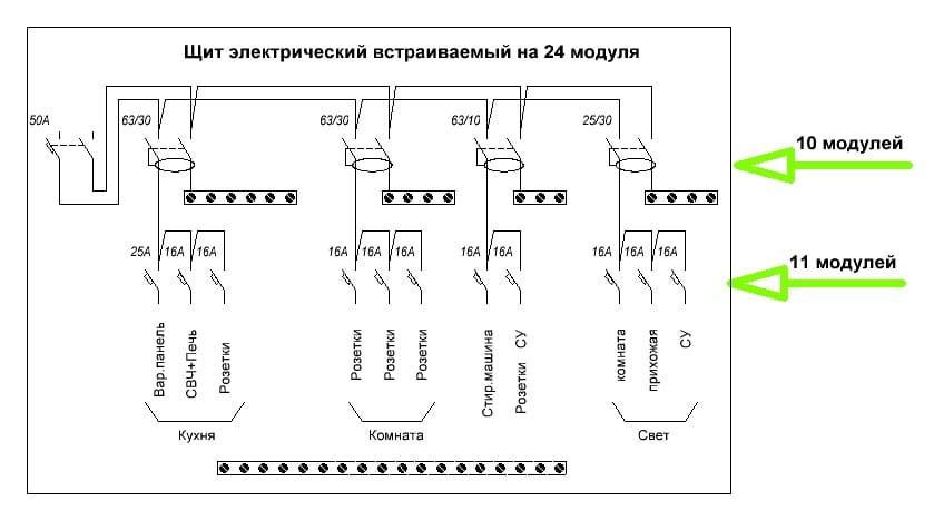

Сообщение TOPMO3 » 24 мар 2019, 12:09
Еще вариант, изменил/исправил номиналы и компановку...

elalex писал(а):Источник цитаты По-простому, при аварии обрыва ноля она подает опасное напряжение на сеть защитных проводников.
При TN-C такое будет, а не при TN-C-S. Не путай Гуру.
elalex писал(а):Источник цитаты ощные - 2-3 шт на рабочую сторону кухни, сечением 2,5мм²=5кВт на автоматах В20, и в ванную. Все розетки с индивидуальными термореле защиты от перегрузок
20А ток условного отключения 1.45. 20х1.45=29А в течении часа. 2.5кв.мм меди держит максимум 25А. Когда вы б*ть считать научитесь. Террористы электрические.
elalex писал(а):Источник цитаты - пример объединения жил в кабели. Допустим, в одном направлении должно идти 10 жил одного сечения. Их можно объединить в 2 кабеля по 5 жил (10=5+5) или 1 кабель 4 жилы и 2 кабеля по 3 жилы (10=4+3+3), или по 2 кабеля по 3 и 2 жилы (10=3+3+2+2
Вот этой фигней страдать не надо. Если не хотите спалить что нибудь.

elalex писал(а):Источник цитаты сечением 2,5мм²=5кВт на автоматах В20, и в ванную
Зачем ставить автоматы В20 на розетки? Быстрый поиск в гугле по запросу "розетка максимальный ток" дал результат, что большинство современных бытовых розеток рассчитаны на ток 10А или 16А.
Вы имеете ввиду аварию, при которой происходит повышение напряжения до 380В и выход из стоя всех электроприборов в квартире/доме?
Вероятно, что хлопоты по обустройству собственного заземления слишком большие, а вероятность аварии в случае использования стандартного варианта от застройщика не велика. Я ни в коем случае не оспариваю ваш опыт и знания, но почему я НЕ должен доверять застройщику? Мне кажется, никто из соседей не делал свое заземление, а пользуются общедомовым. Исключительно интуитивная догадка, но мне кажется, так и есть. Все мы в одной лодке. В крайнем случае, ну сгорит холодильник и блок питания компьютера, ну и ладно. :yes: Так же меня мучает вопрос- а законно ли делать свое заземление? Каким образом это делается? Кого-нибудь убьет на фиг от таких изысков...
Отвечаю на ваш вопрос- этаж 6-й, материал стен и перекрытий- монолитный железобетон.
Конечно я могу быть не прав и не претендую на истину. Я пришел просить помощи, вы мне стараетесь помочь и я это ценю. :wink: Но я подозреваю, что сделать собственное заземление сложно и не так уж и нужно. Вот что это мне напоминает- установка мощного фильтра на воду. Ведь в случае плохой очистки, вода в кране может быть опасной для здоровья. То и дело в СМИ появляются сообщения, что люди чем-то заразились от водопроводной воды. Фильтр на воду- хорошая в целом идея, но в большинстве случаев можно спокойно пользоваться той водой, которую "предоставил застройщик".
Не претендую на истину, просто излагаю свои дилетантские мысли на ваше предложение. :yes:
Rumato писал(а):Источник цитаты УЗО 63А-10мА не существует
Благодарю, не знал.
Rumato писал(а):Источник цитаты УЗО с током утечки на 32мА не существует
Понятия не имею, откуда закралась эта ошибка. Видимо спутал с величиной пропускаемого тока (32А) :sad:
Rumato писал(а):Источник цитаты Я уже сказал, ставите 2 УЗО 63А-30мА, под ними равномерно распределяете автоматы, свет то же под УЗО.
Под одним УЗО будет 40 м провода в общей сложности. Токи утечки будут превышены?
Могло бы быть в два раза меньше. Но я не использую распаечные коробки, а веду все провода прямо от щитка напрямую. Это связано с тем, что в квартире будет выполнена звукоизоляционная облицовка стен толщиной 8 см, а в ней не рекомендуется делать встроенные розетки. Ухудшается звукоизоляция. Будут накладные розетки. Не хочу ставить уродливые накладные распаечные коробки, лучше уж совсем без них. Сама проводка под облицовкой. Отсюда 40 м в сумме для одного УЗО.
TOPMO3 писал(а):Источник цитаты 36_ти модульный бокс, а это огромный размер ... в простенок влезет?
Никакого простенка нет, он просто вешается сбоку от входной двери в прихожей на стену (монолитнобетонную). Так что подойдет любого размера. НО! Я посмотрел цены на 36-ти модульные боксы и офигел от дороговизны! Какая-то пластмасска полторы тысячи...

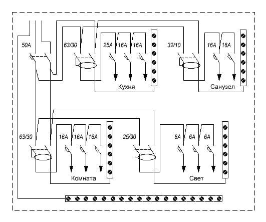

TOPMO3 писал(а):Источник цитаты Вот вариант схемы на 24 модуля (возможно и это не влезет) ... обсуждайте.
В какой программе вы составили схему? Она платная? Я задолбался в "Пэйнте" рисовать.
Итак, ваша первая схема. Сразу бросается в глаза, что УЗО 25А на свет не защищен. Сумма обслуживаемых им автоматов 48А, вводной АВ тоже его не защищает. Вроде как так не рекомендуется делать. Во второй вашей схеме этот момент исправлен.
1) Вы из моей схемы выбросили отдельные автоматы на холодильнык, приточку и полотенцесушитель. Мне кажется удобным иметь возможность отключить электричество во всей квартире, а холодильник оставить включенным. Я немного отредактировал вашу схему: СВЧ + Печь + к ним прибавил розетки, которые раньше были на отдельном автомате. Вряд ли когда-нибудь в розетки будет включено что-то мощное, вместе с работающими одновременно СВЧ и печью, чтобы выбило автомат. Изменения выделил красным кружочком:
2) Приточки в вашем варианте нет. Хорошо, можно подрубить ее к одной из розеточных групп комнаты. Хотя делаю это с болью в сердце. Таким образом сохранится предложенный вами вариант разводки в комнате одним УЗО и тремя АВ.
3) Освещение можно сделать так: 10А для комнаты, чтобы хватило на мощную люстру с лампами накаливания. Впрочем, я не собираюсь устанавливать более 3-х ламп по 75 Вт (общ. 225 Вт). Для санузла и прихожей хватит и 6А, предложенных вами. Получится 25А УЗО защищен 6+6+10=22А автоматами. УЗО всего на 3А выше, чем сумма обслуживаемых им АВ. Мала разница? Стоит ли так делать?
4) Другой вариант- вообще повесить освещение санузла и прихожей на один АВ. Тогда хватит 10А на оба.

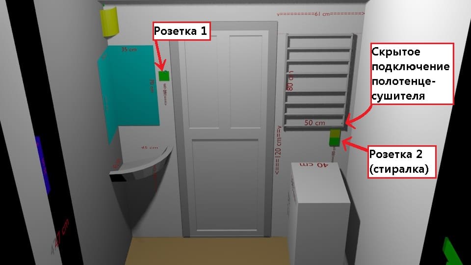

5) Полотенцесушитель. Т.к. подключение скрытное, должна быть возможность выключить его через щиток. Подключать к АВ стиральной машины не хочется: если захочется отключить стиралку, но оставить полотенцесушитель, это будет нельзя сделать. Можно использовать полотенцесушитель, подключаемый открытым способом (вилкой). Тем более, что розетка для стиралки находится прямо под полотенцесушителем. Не знаю, какие минусы у такого способа подключения.
Чертежа электрики в стандартном понимании у меня пока нет. Я все рисую в 3D-редакторе. Чтобы вы имели хоть какое представление о санузле, вот снимок. Напомню, в вашей схеме розетка и стиралка на отдельных АВ:
Какой смысл обсуждать первую схему, коли, я же, выкладываю измененную?
Козе понятно, что у Вас в однушке, не будут установлены прожектора_галогеннки ... автоматы (16А) попали туда (на свет) тупо, за счет копирования кусков, ранее нарисованной схемы.
Разве, всё Вами перечисленное, не включаются в розетки? На фига перечислять оборудование, когда можно просто сообщить о количестве розеток?
Насчет нестандартного подключения холодильника - прописывается в описании (в техзадании) желаемой схемы ... то что Вы думаете нам не известно, тем более сами нарисовали холодильник отключаемым со всей квартирой.
А СВЧ и печь имеют прямое подключение или тоже на розетках?
Что за приточка такая? Повторюсь ... не вижу смысла прописывать на схеме всё оборудование, Ваша проточка входит в "розетки" ... или она у Вас подключается не через розетку?
Лампы накаливания?.. "ноу комент".
Вас только "минусы" надо? Чем не устраивает двухрозеточный блок ... пушшай оба будут подключены ... отключайте какой хотите.
Вот лично у меня, по всей квартире отсутствуют одинарные розетки ... везде блоки "треугольники".
У Вас, вааще то, на бритву отдельный автомат ... объединил Ваши, "полотенцесушилка" и "бритва" под слово "розетки" ... моя ошибка, надо было объединить еще слово "стиралка" - туда же ... и всё под один автомат на 16А.
Вам предоставлена схема щитка (второй вариант) ... распределяйте оборудование по ней (если согласны с ней)

Если Вам трудно нарисовать ерундовскую схему в Paint, то как Вы будете делать ремонт? Или делать будет кто другой?

Да, так и сделаю. Машинку и полотенцесушитель подключу в один блок розеток.
СВЧ и печь с обычным подключением вилкой.
А вот приточка должна быть со скрытым подключением. Т.е. НЕ с помощью вилки. Поэтому хотел отдельный автомат. Какая это будет приточка- не знаю. Может Тион, а может подешевле самодельная (фильтры + вентилятор + ТЭН для подогрева).
Наверное разумно действительно стиралку, полотенцесуш. и розетку для бритвы на один автомат В16 повесить. А в освободившееся место вставить автомат для приточки.
elalex писал(а):Источник цитаты Если Вам трудно нарисовать ерундовскую схему в Paint
Схему чего? Электрики? Она ведь еще не спланирована :wink:

elalex писал(а):Источник цитаты Кстати, что в этажном щите? Туда заглядывали? Там ваш вводной автомат, гляньте - какой он. Ну, и фото вблизи, конечно.
В начале темы выкладывал фото автомата из щитка этажного. Там только автомат С63 и счетчик. Вот он:

1.Измерьте длину Din-рейки и поделите на 17,5мм - столько модулей влезет.

5.Чего это приточка должна быть подключена скрыто? Сделать ей отдельную линию проще, чем поставить ей отдельную розетку?
6.В розетку для бритвы могут включить фен?
7.Возможно появление в ванной водонагревателя?

Защитная характеристика должна быть D, номинал - под сечение вводного кабеля.
Достаточно и 1 полюса.

Дык ... на Вашем фото видно, сколько УЖЕ влезло ... три УЗО + три автомата = девяти_модульный ящик ... только не видно, навесной или встроенный.

Я Вам писал ... вторая схема потому и такая ... её не надо перерисовывать, а только переназначать автоматы. Пробуйте у себя распределить, то что нарисовано ... потом можно будет скорректировать изменения.

TOPMO3 писал(а):Источник цитаты Я Вам писал ... вторая схема потому и такая ... её не надо перерисовывать, а только переназначать автоматы. Пробуйте у себя распределить, то что нарисовано ... потом можно будет скорректировать изменения.
Хорошо. Спасибо еще раз.
TOPMO3 писал(а):Источник цитаты Предлагаю свет всей квартиры запитать от одного автомата на 6 ампер.
Может тогда уж автоматом на 10 ампер? Сечения провода 1.5мм2 должно хватить на такую мощность.Зато запас будет на любые изыски.
Во-вторых, если выбьет где-то свет (в ванной, комнате) выбьет свет во всей квартире и я останусь в темноте... Что не хорошо. Лучше тогда свет в прихожей объединить со светом в санузле под один автомат. Выиграется одно дополнительное место.

elalex писал(а):Источник цитаты Клеммы вводного автомата на лестнице пломбированные?
Кажется, нет. Пломбы на счетчике.

elalex писал(а):Источник цитаты В розетку для бритвы могут включить фен?
Вполне. Делать отдельной линией от стиралки?
elalex писал(а):Источник цитаты Чего это приточка должна быть подключена скрыто? Сделать ей отдельную линию проще, чем поставить ей отдельную розетку?
TOPMO3 писал(а):Источник цитаты упомянутый Вами ТИОН, имеет вилку от производителя ... будете отрезать чо-ли? И как Вы это себе представляете
Можно розеткой, а можно и отрезать и сделать скрытую. Я пока не особо задумывался. В любом случае, нужна отдельная линия- так написано на офф. сайте: https://tion.ru/help/faqs/#montazh-ustanovka
