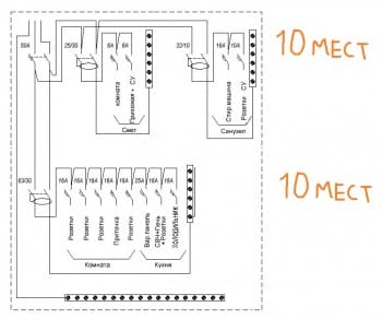

Сообщение TOPMO3 » 30 мар 2019, 10:09
Alex2019 писал(а):Источник цитаты
TOPMO3 писал(а):Источник цитаты вот такую бы собрал для себя, если бы у меня были такие же пожелания.
А как же УЗО на 10 мА в санузел? Вдруг шандарахнет? Говорят, 30 мА ощутимо бьет.
Как это "шандарахнет"?
У Вас новострой, а не жилье старой планировки ... значит система tncs ... при пробое на корпус - она не ждет, когда Вы прикоснетесь к корпусу ... её обязанность, сразу отключить линию.
И вообще, при этой системе, применение дифзащиты (УЗО - в частности) правилами только рекомендуется (7.1.71.) ... альтернативой ей служит система выравнивания потенциалов (СУП). :wink:
Система tncs дает большую экономию (финансово включительно) в количестве защитной аппаратуры.
Варнинг ... Не забывайте про нулевые шинки при компоновке щитка.

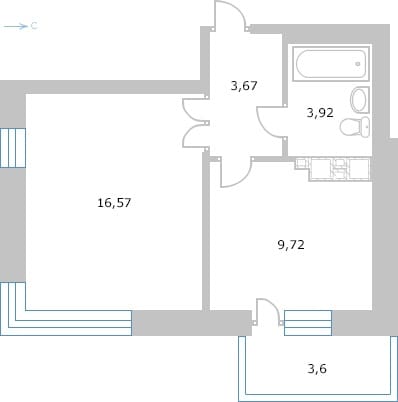

Сообщение TOPMO3 » 30 мар 2019, 10:22
Alex2019 писал(а):Источник цитаты Квартира-студия 24 м2, чего там смотреть-то на плане?
Вложение КВАРТИРА.png больше недоступно
Вообще то есть, что посмотреть, есть, что и сравнить.
Вот тоже однушка (не студия) - щиток на 9 модулей.

Как организовать щиток, чтобы он был функционален и не очень дорог?

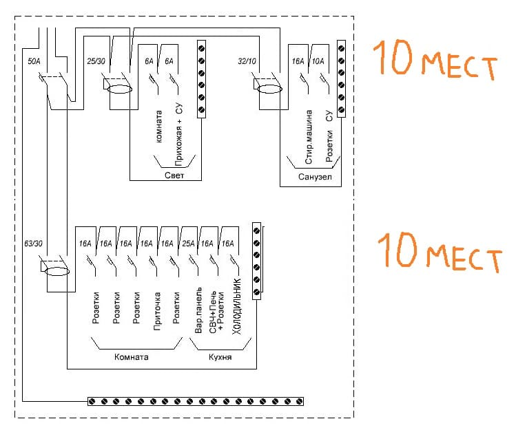

Сообщение Alex2019 » 30 мар 2019, 14:11
Схему еще больше удешевил, убрав 1 УЗО:
Yury писал(а):Источник цитаты ВАРИАНТ 2.
Ой, а я решил его уже не делать. Слишком дорого выходит. Посмотрите лучше мой новый вариант (см. выше), одобряете?
Yury писал(а):Источник цитаты ВДТ типа А
Хорошо.
Yury писал(а):Источник цитаты В санузле два АВ В16 после ВДТ 40 А 30мА
А почему не 10 мА? Будут ложные срабатывания? Я хочу максимум безопасности!
кви-45 писал(а):
Источник цитаты А место для 4-х нулевых клеммников осталось?
В новом варианте места осталось довольно много.
Сообщение кви-45 » 30 мар 2019, 17:13
Alex2019 писал(а):Источник цитаты Схему еще больше удешевил, убрав 1 УЗО:
Считаю неудачное решение.
1. При неисправности в одной из восьми линий отключаться сразу восемь потребителей.
2. Вполне ожидаемо отключение УЗО по естественной утечке после нагрузки свыше 25 А
Сообщение Yury » 30 мар 2019, 23:38
Alex2019 писал(а):Ой, а я решил его уже не делать. Слишком дорого выходит. Посмотрите лучше мой новый вариант (см. выше), одобряете?
Это если все исправно и заземление работает. А если оно перестанет работать? Тогда и шандарахет :wink:
1. Нет. Одно ВДТ следует устанавливать на 2-3 конечных электрических цепи. То есть одно ВДТ - 2 или 3 АВ.
2. ВДТ 10 мА не защитит лучше, чем ВДТ 30 мА. ВДТ сработает при замыкании фазного проводника на заземлённую открытую проводящую часть. При этом в системе TN-C-S ток замыкания на землю достигает тока однофазного КЗ: десятки, сотни, тысячи ампер. Если человек прикоснётся к фазному проводнику, то через его тело потечёт ток 230 В/1000-2000 Ом=230-115 мА.
3. Следует обеспечить непрерывность цепей всех защитных проводников. То есть обратить особое внимание на качество выполнения соединений защитных проводников.
