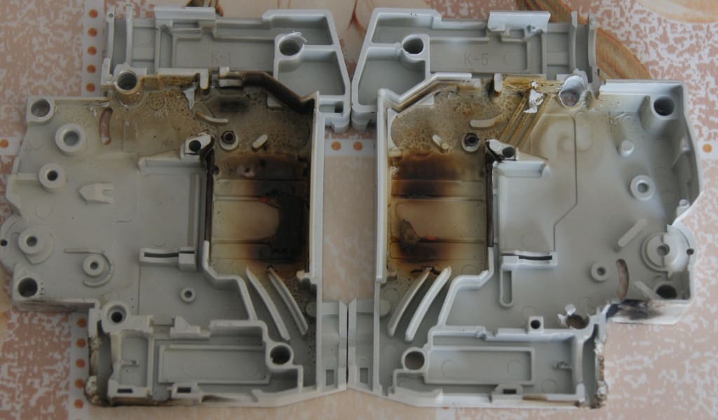

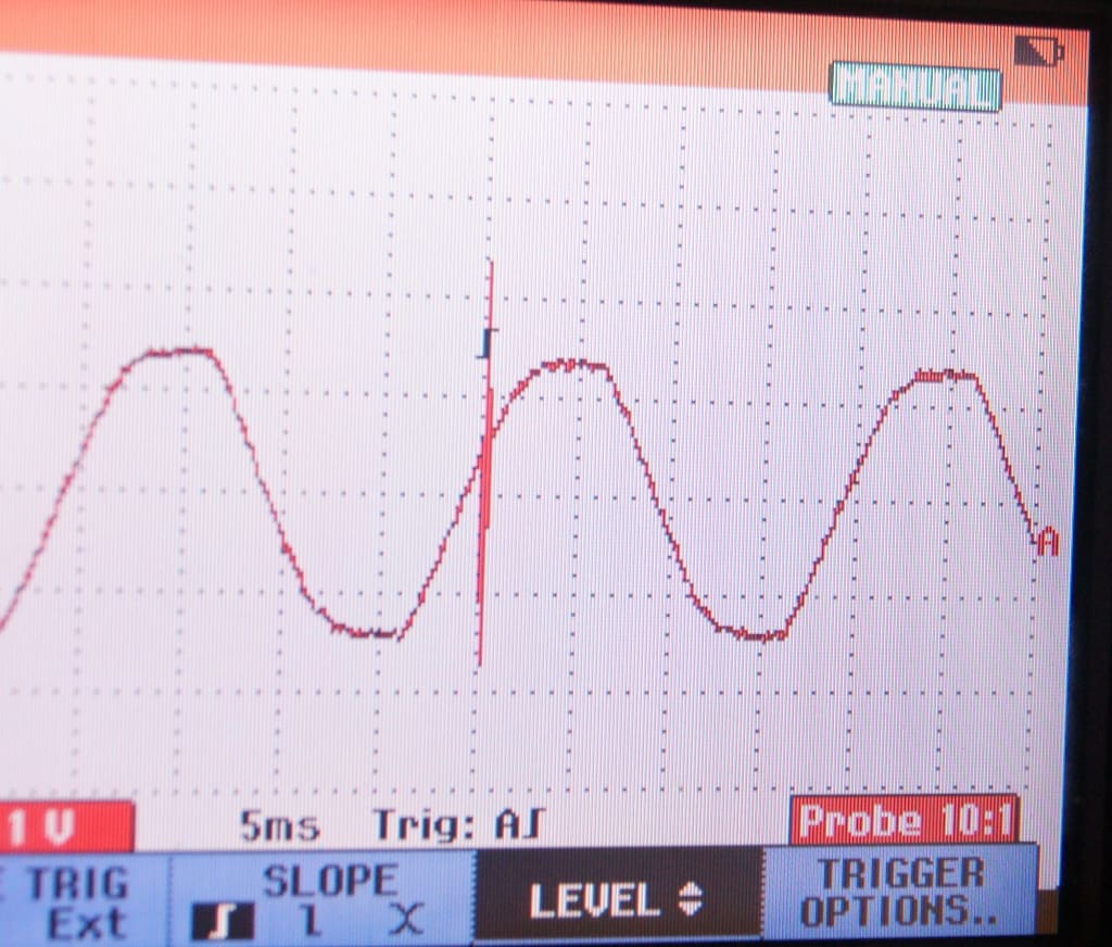

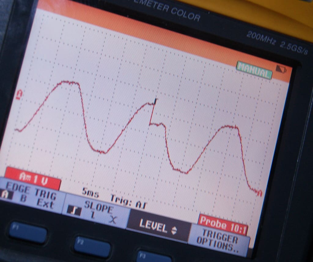

Убрал вводной автомат, вместо него поставил CHINT 100A выключатель нагрузки (все, что есть в нашем небольшом городе из ВН). Как на зло осциллограф в самый нужный момент уходил в спячку (потому что батарейный), но пару событий поймал. Они абсолютно разные. Сегодня из одного автомата пошел дым. Ток все-таки реальный там тек...
Странное срабатывание автоматов.
Сообщение ПАВ » 01 апр 2019, 17:41
От такого провала криминала быть не может. Да и синус почему-то не синусоидальный- или сеть такая корявая, чего не встречал, или осциллограф.
Сообщение TOPMO3 » 01 апр 2019, 18:16
Как выше писал ... где-то искрит контакт.

ПАВ писал(а):От такого провала криминала быть не может. Да и синус почему-то не синусоидальный- или сеть такая корявая, чего не встречал, или осциллограф.
Кстати да, мне тоже показалось, что синус не очень. На работе посмотрел - вроде красивый синус, а дома хренота какая-то, верх и низ "щербатый" какой-то.

TOPMO3 писал(а):Источник цитаты где-то искрит контакт
Может это у меня искрить? Картинка-то есть, но это ко мне прилетело или от моего потребителя навелось?

На вводе в квартиру нужно ставить фильтр ВЧ и посмотреть, с какой стороны фильтра есть помехи.

1gorek писал(а):Источник цитаты
"Держаться нету больше сил"(с) Дома все на нервах.
А этого картинка не скажет. Тут надо смотреть осциллограмму тока, а не напряжения. Или через тр-р тока, или на шунте. А лучше- двухлучевым/канальным и напряжение и ток, и непременно через тр-ры напряжения и тока для развязки.

Такое впечатление, что снята картинка при питании БГ/ДГ, там подобное встречается, и пострашнее есть. В упор не пойму, с какого перепугу верха начинает резать.

ПАВ писал(а):Источник цитаты Такое впечатление, что снята картинка при питании БГ/ДГ, там подобное встречается, и пострашнее есть. В упор не пойму, с какого перепугу верха начинает резать.
Дилитант на подобии меня, сказанул-бы, что в момент максимума амплитуды напруги - максимум тока ... контакт "не выдерживает" искра появляется.
Сообщение ПАВ » 02 апр 2019, 08:09
Нууу, вореанд, если предположить наличие мощного варистора, режущего верхушки, тогда и АВ щелкнет, если он таки есть перед варистором.
Хотя, те картинки, что видел при подборе варисторов для своего ВРУ, иначе- там вершинки плоские становятся при токе 1 мА. Но это при 275 и выше вольт. Мистика.
