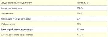

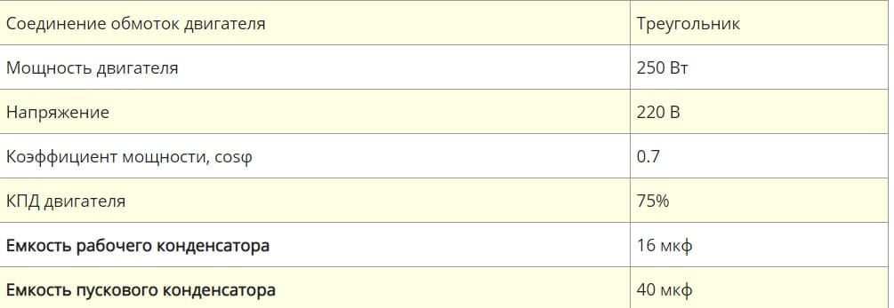

Здравствуйте, есть двигатель на 380В 0,25кВт, подключение треугольником в сеть 220, на калькуляторе в интернете емкость рабочего показало 16Мкф- пускового 40Мкф, а какое номинальное напряжение должно быть для сети 220, читал что надо брать с запасом по напряжению кто то даже говорит что нужно в два раза больше так ли это? Подключаю сам в первый раз + еще в гараже в основном кондеры 160В емкостью 10-20Мкф, так же есть на 600В(Мкф уже не помню) можно ли подключить их? Заранее благодарю за помощь :good:

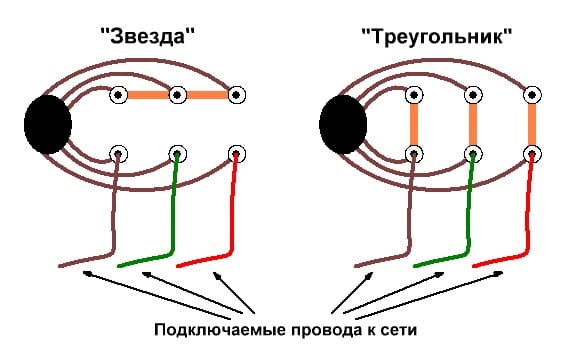

Ясно ... значит есть возможность, обмотки двигателя, переключать со "звезды" на "треугольник" и наоборот.
Теперича имеется два варианта пробовать, на "звезде" или на "треугольнике" ... выбирать Вам.
При "звезде" конденсаторы нужны меньшей емкости ... при "треугольнике" больше, зато и мощность на выходе при "треугольнике" больше ... решайте.

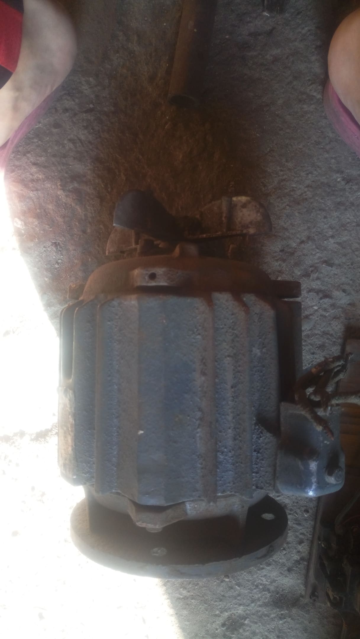

Двигатель запустился соединял треугольником, но вот как то туго он стартовал(хотя может мне и кажется все таки первый раз все это пробую :pardon: ) конденсаторы подключал на 40мкф 400В но вот без помощи он его раскручивать не особо то и хотел, а если и раскручивал , так же подключил и другой двигатель(фото прикрепил) звездой с теми же кондерами все тоже самое но вот шума от него побольше шильдик весь стерт видно только две цифры оборотов 2900+

Не мешало бы разобраться, так как скорее всего, Ваш дед, ошибся в каком то из параметров. Параметры "0,25 кВт" и "71 02" вместе не встречаются в таблицах у производителя этих двигателей.
Но так как мощность мы не можем замерить, есть смысл подтвердить или опротестовать параметр h= 71 мм. - это высота оси вращения (т.е. высота центра оси вала до нижней плоскости опор). С такой высотой (и 3000 об/мин) существуют два движка 0,75кВт и 1,1кВт.
Если взять за основу 0,25кВт, то это может быть h = 56мм. т.е. АИР 56 В2. Мощность нужна для расчета емкости конденсаторов.
Если не затруднит (и имеется штангель) замерьте: диаметр вала, диаметр переднего фланца и выше упомянутую высоту центра вала от от низа опоры.
