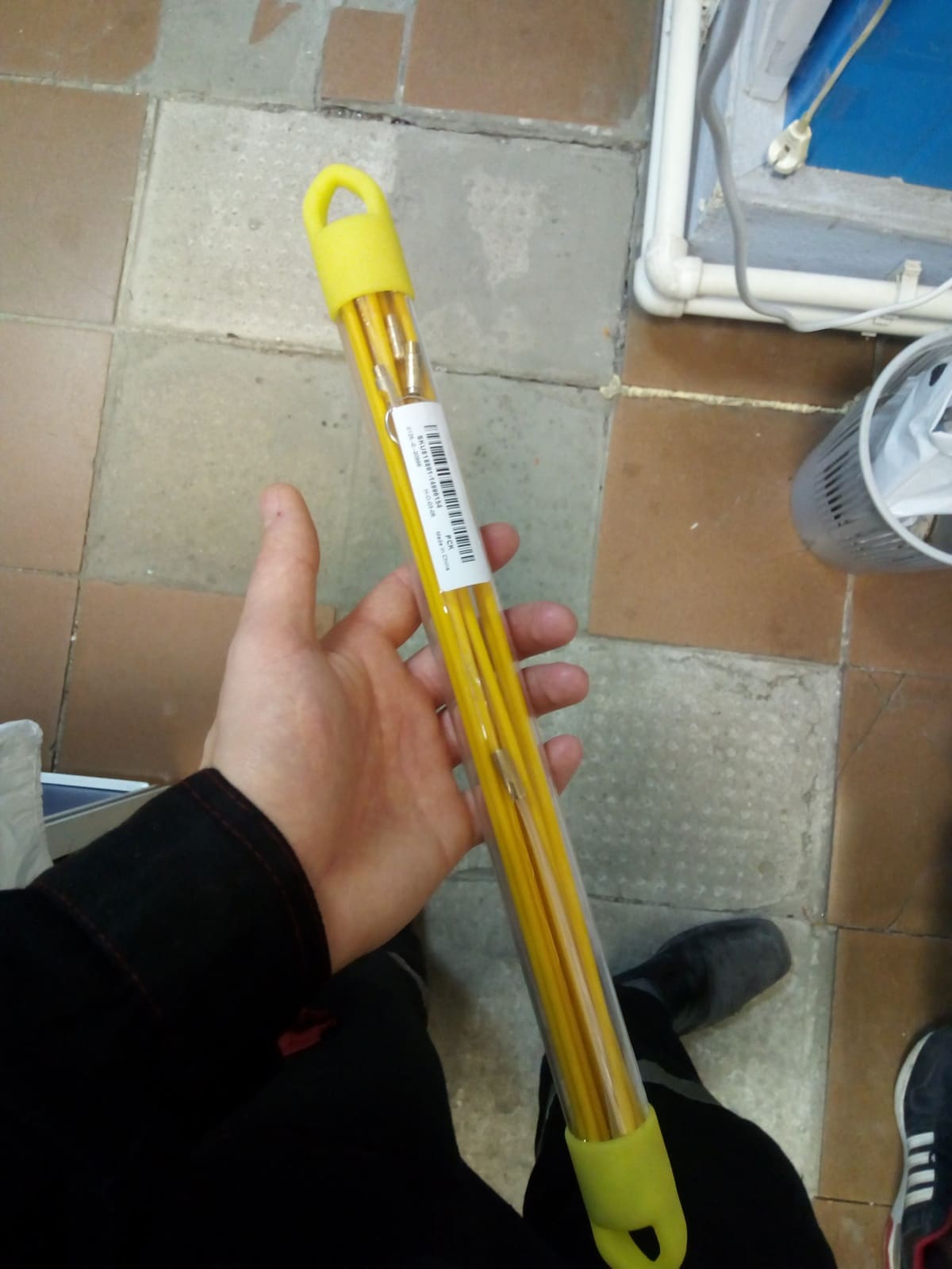

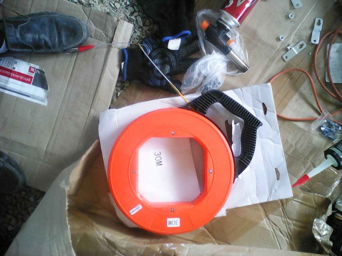

В своем арсенале имею протяжки стеклопластиковые
30м на катушке
и 10м разборной. Использую эту удочку на коротких участках или в качестве удлинителя для 30м катушки
Они отлично проходят по всем техническим каналам. Любой формы из любого материала. Будь то гофротруба или труба из шитого полиэтилена. С помощью них преодолеваю змейку из углов по 90град. 3шт. Используй просто соответствующие насадки. Будет тебе счастье.

Константин писал(а):Источник цитатыВ своем арсенале имею протяжки стеклопластиковые 30м на катушке.
Это, типа лески для косилки, что-ли?

TOPMO3 писал(а):Источник цитаты Это, типа лески для косилки, что-ли?
Не. Это леска толще. 5-6мм вот такие как у меня. Есть для более тяжелых кабелей они по 1-1,5см толщиной.
