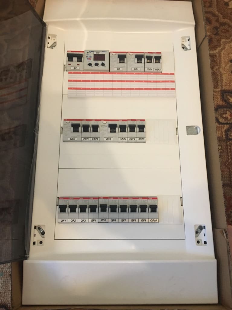

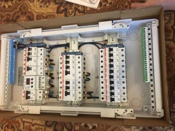

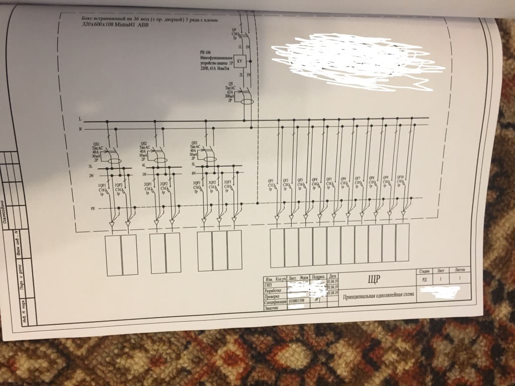

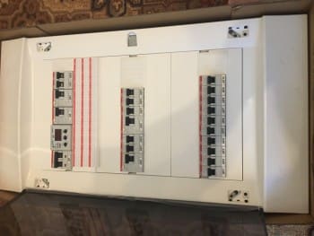

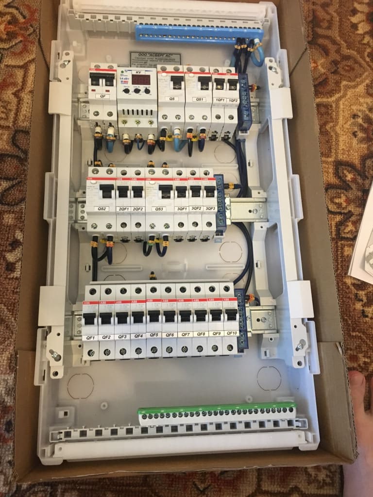

Уважакмые форумчане, столкнулись с проблемой. При проектировке и изготовлении электрощита забыли о проточном водонагревателе. Теперь необходимо срочно добавить для него дифавтомат. Но как это сделать не приложу ума. Прошу откликнутся компетентных людей и подсказать по схеме. Что и куда подключать, какие кабели и т д исползовать. Предложенную Вами схему отдам электрику для реализации. Схему электрощита и его фото прилагаю...
Модель Дифавтомата который уже приобретен и будет устанавливаться:
DSH941R C32 30мА Дифф. автомат 1P+N 32A 30mA, тип АC, 4.5kA, (хар-ка C) ABB

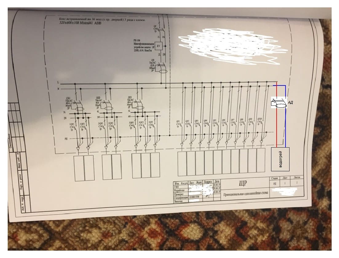

Miha67 писал(а):Источник цитаты ... Теперь необходимо срочно добавить для него дифавтомат. Но как это сделать не приложу ума. Прошу откликнутся компетентных людей и подсказать по схеме. Что и куда подключать, какие кабели и т д исползовать. Предложенную Вами схему отдам электрику для реализации. Схему электрощита и его фото прилагаю...
Если судить по схеме и фото щитка, на Вашем месте, я не стал бы обращаться на форум с таким вопросом ... а пришел бы чтоб только похвастаться, работой этого электрика. :good:
Чтобы не перебирать, отлично сделанную работу,ставьте свой "забытый" диф на второй ряд ... точки подключения, электрику-наместе, от электриков-винтернете указывать моветон. :negative:
Лично для Вас ... пририсовал (с боку) "забытый" дифавтомат в Вашу схему ... с боку, чтоб не портить общий вид схемы. :smile:
з.ы. ...насчет проводки ... Вы уже купили диф на 32А, к такому току принято применять сечение в 6 мм² хотя для 4,5кВт достаточно было бы и 4 мм² (25А) ... связка 32А и 4 мм² - нежелательна. :pardon:

1.Потребители бывают разные. Меня интересует, кто Вы в отношении этой собственности - владелец, родственник владельца, арендатор? Соответственно - насколько велик Ваш интерес, чтобы квартира не сгорела и никого не убило током.
2.Дело хозяйское - отвечать или не отвечать на мои вопросы, слушать или не слушать мои советы.
Но я не могу ничего советовать, пока не получу ответов.
3.Добавляется вопрос по электрике всего дома: насколько мощный стояк на лестнице. Сделайте фото внутренностей этажного щитка. На фото должны читаться надписи на аппаратах.
4.В худшем случае Вам светит полная переделка квартирного щита.
Так бывает всегда: спрашивают про мелочь, а оказывается - нужно переделывать всё.
