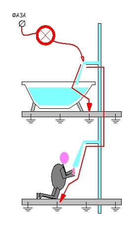

Сообщение TOPMO3 » 24 апр 2019, 11:40
A.Li писал(а):Источник цитаты Хотя мля ведь опасно лампой через общую воду, а если соседи под водой ? Эти большие мА от лампы же к ним приплывут !
Если соседи под водой - "большие мА" и соседи проплывут мимо, не заметив друг-друга ... как субмарины в океане. :smile:
Подключение УЗО в TN-C
Сообщение TOPMO3 » 24 апр 2019, 11:48
A.Li, прежде чем производить эксперименты с электричеством, рисуйте на бумаге предполагаему схему и все возможные пути для тока ... иногда отпадает стимул продолжать практику.
Схема должна быть понятной для Вас, т.е. не обязательно применять официальные условные обозначения ... можно картинками объектов.
Сообщение TOPMO3 » 24 апр 2019, 12:27
TOPMO3 писал(а):Источник цитаты A.Li, прежде чем производить эксперименты с электричеством, рисуйте на бумаге предполагаему схему и все возможные пути для тока ... иногда отпадает стимул продолжать практику.
Тут нечего рисовать. Все просто. Я протупил сразу и не понял, что если УЗО не сработает значит и ток к соседям не идёт, значит нет электросвязи земли и воды в трубе.
К сожалению и тут ТУПИШЬ!!! Рисовать надо, чтоб людей (взрослых и детей) не убивать!
У тебя сработает УЗО, а у них сердце ... то-ли два маразматика, встретились, то-ли провокатор с дибилом ... уже сколько раз вам объяснять??? НЕЗЯ!!!
Сообщение TOPMO3 » 24 апр 2019, 14:45
A.Li писал(а):Источник цитатыПлиз напишите ... как я причиню вред соседу ...
Экспериментируйте только на себе ... :diablo:
Какова будет Ваша реакция, если узнаете, что Вас использовали (вместо манекена) при проверке срабатывания подушек безопасности, в краш-тесте?

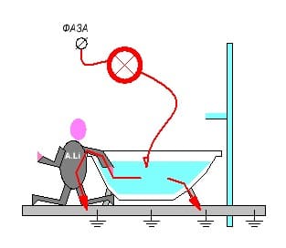

Сообщение elalex » 24 апр 2019, 17:13
A.Li:
1.Я предлагаю лампочку исключительно для предотвращения КЗ при касании фазы к трубе, а не для ограничения тока через возможного человека.
2.Лампочка должна было исключительно накаливания. Поведение и влияние разного рода энергосберегающих ламп в таких экспериментах - непредсказуемо.
3.Судя по картинке зависимости степени поражения от силы и длительности тока - удар током за время отключения УЗО 20мс - безопасен при токах до 500мА.
4.Меланхолики - плохие экспериментаторы, как и электрики вообще.
Что бы они не делали - или делали электрику сами, или пользовались готовой - вызывает у них тяжелые переживания.
5.Повторяю: у меня априори абсолютное доверие к УЗО: никакими действиями с фазой нельзя вызвать смертельные случаи ни у себя, ни у соседей.
